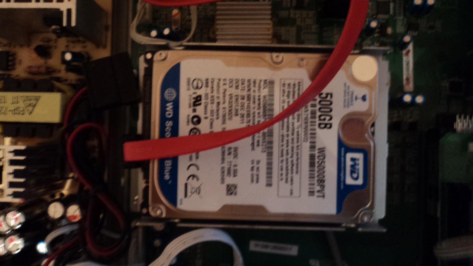

Sinds vanavond bevriest het beeld van m'n RE8500 en reageert hij niet op de afstandsbediening. Led in display knippert wel.
Het begon heel even met een blokkerig beeld, toen reageerde het toestel niet meer, ook niet na volledig uit- en weer aanzetten.
harddisk losgekoppeld, probleem opgelost en toestel werkt weer perfect.
harddisk weer aangesloten, probleem weer terug.
Komt iemand dit bekend voor, zo ja ligt het aan de harddisk of zit het probleem in de ontvanger?

ontvanger bevriest niet als ik alleen de stroomstekker in de HDD heb zitten, maar zodra de SATA stekker erin zit gaat het mis

Zal 'm er morgen eens uitschroeven en er mee naar een computerwinkel gaan, kijken of ze er daar iets zinnigs over kunnen zeggen
probeer anders in de computer winkel een externe (en middels aparte voeding van stroom voorziene) enclosure te halen om de schijf via USB aan te sluiten.
Op die manier kan je de schijf aanzetten wanneer je hem echt nodig hebt, en zal hij niet te warm worden in de ontvanger zelf.
Maar kans is wel groot dat er iets mis aan het gaan is op de hd...
