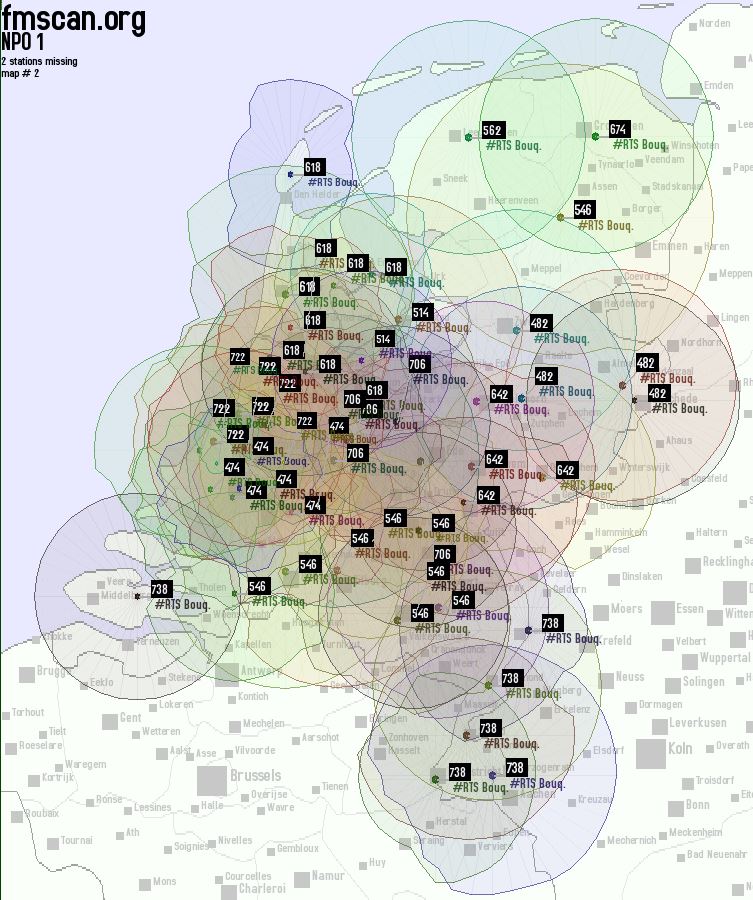

OFDM Geplaatst: 17 november 2014 Geplaatst: 17 november 2014 (aangepast) Die kaart is er zeker wel hoor: Dat betekent dat Nederland 1, Nederland 2, Nederland 3 en de regionale zenders met een dakantenne te ontvangen zijn. Bron http://radio-tv-nederland.nl/historie/analogetv/kranten_artikelen.html Dit is de zenderkaart van het toen zo genoemde "switch over network". In die nacht werden er tijdelijke DVB-T zenders voor de PO op de oude H gepolariseerde antennes van de analoge zenders aangesloten. Het was wel een bijzondere situatie toen, Zo werden van Lopik maar ook van Markelo twee regionale omroepen uitgezonden. Zoals al gereageerd is er heel veel veranderd o.a. Markelo, Hoogezand, Irnsum, Wieringermeer en Eys zijn exit. 17 november 2014 aangepast door OFDM
