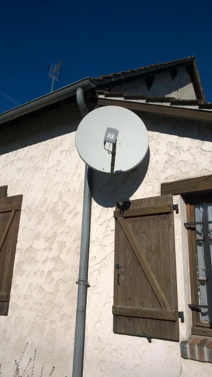

Pluizebol Geplaatst: 11 november 2014 Auteur Geplaatst: 11 november 2014 Hey Sprietje, je neemt me hier in snelheid hoor ik heb me niet aan zo'n snel antwoord verwacht - hartelijk dank. Mijn Duo-LNB is er eentje van TVV - wil je het exacte typenummer ? - welke van de twee kabels er op welke tuner van mijn ET8000 aankomt kan ik moeilijk achterhalen - is dit erg ? Ik heb alvast een fotootje van mijn schotel (een oude Schneider met een diameter van 80 cm) met de Duo-LNB toegevoegd. Mijn schotel staat helemaal open en bloot op het zuiden gericht naar Astra. Dat zou op zich goed moeten zijn want het is door een satelliet-specialist gechecked - hij kent echter TVV of CD niet en die kantelhoek van 11° of 14° enz vindt hij ook raar. Ik woon al 20 jaar in Frankrijk en ze snappen hier niet dat ik intussen nog steeds naar nederlandstalige zenders wil kijken ipv naar de franse Canal+ en TNT (raar hé). Ik wacht in spanning jou verdict af Sprietje Windows 11 Home 64bits + Stardock Start11 v2 / VU+Duo4KSE / OpenPLi 8.3 / TVVlaanderen / Fiber Optics Internet 2GB / Citroën C5 II BlueHDi 180PK Hydractive III+ / Samsung Galaxy S21+
Sprietje Geplaatst: 11 november 2014 Geplaatst: 11 november 2014 Het maakt niet uit welke van de twee aansluitingen op welke tuner is aangesloten.En tja, wat weten die schotel installateurs nu over multi ontvangst? Zelden kom je iemand tegen die daar redelijk wat vanaf weet.En ja, de afstand van de twee lnb's van de TV Vlaanderen lnb is nu niet echt geschikt om op een 80cm-schotel te zetten. Een ruwe berekening zegt dat ze 10mm verder uit elkaar moeten staan maar dat kan ik pas precies berekenen als ik maat "X" weet van de bijlage.
