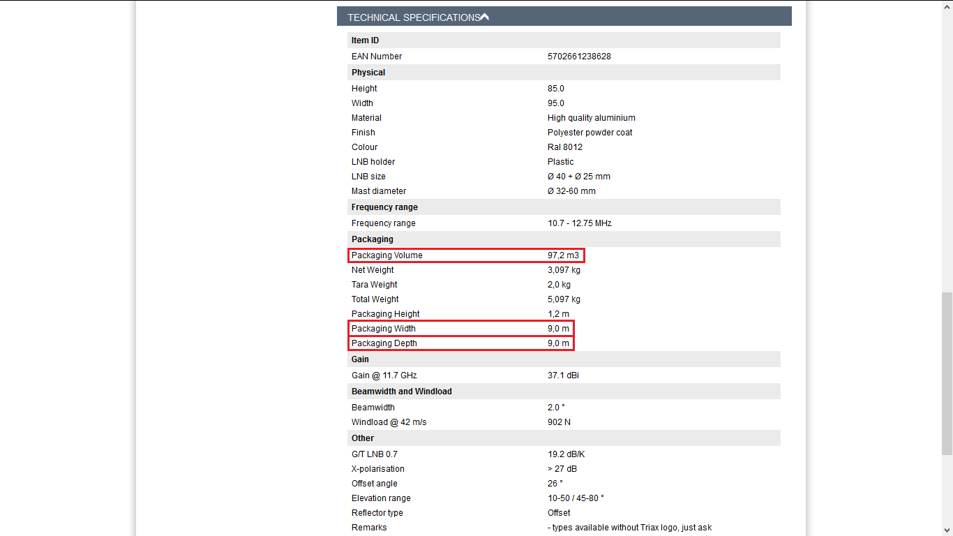

Triax 88 met de verschillende versterkingsfactor?
Tja Lujo, ik zou deze informatie zeker serieus nemen!
Het blijkt dat de schotelverpakking 9 meter breed en 9 meter diep is?
Een verpakkingsvolume van 97,2M3 dat niet eens het laadvolume van een oplegger is.
Gaat het om zo'n grote schotel?
Sta eens met beide benen op de grond.
aangepast door Sprietje

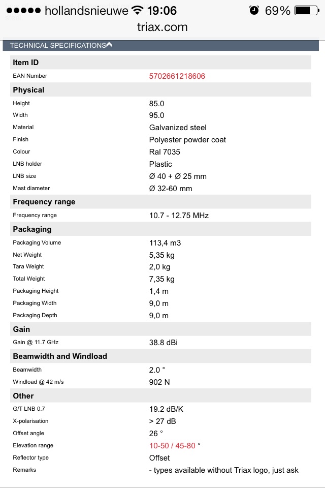

Sprietje, mogen we dan informatie waar versterkingsfactor van 38,8 dB wordt genoemd dan wel serieus nemen?
Die schotels zijn ook 9,0 m breed/hoog. Je hebt ze zelf van 0 m breed/hoog.
Links wat ik stuurde komen toch van een officiele website toch.
Dus waarom moeten we 38,8 dB wel geloven en 37,1 dB niet?
Zoals je ziet heeft een 38,8 dB schotel groter volume. Misschien dat dat het verschil verklaart ;-)
aangepast door lujo

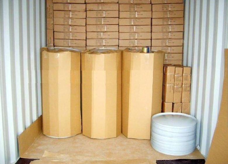

Weet jij veel wat je gekocht hebt als het zonder verpakking was: een afgekeurde partij of wellicht zelfs tweedehands. En 20 stuks op een stapel 1 raison 5 kilo per schotel lijkt me ook niet erg bevorderlijk voor de kwaliteit. Je merkt dat het signaal niet al te best is en gaat dan vervolgens trekken en wurgen om het beste uit de schotel te halen? Zou ik dus nooit doen, maar even terug naar het magazijn om een ander te halen,
En dan is het gelijk Chinese prullaria, dat is wel erg kort door de bocht
Niks kort door de bocht. Ik ben niet van gisteren hoor. Ik weet echt wel wat en waar ik wat koop.

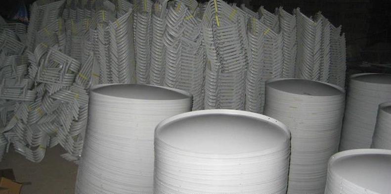

Voor handelaren worden zulke schotels ook in bulk geleverd. Spaart in transportkosten omdat het één pakket is en het geheel is een stabiele massa.
Schotels worden altijd gestapeld. Dat begint al bij de productie. En eerlijk gezegd koop ik liever een grote schotel van een stapel dan in een doos want een grote schotel in een doos kan getorst zijn tijdens transport, die van een stapel nooit.

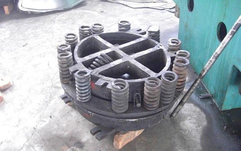

Kijk hier hoe kleine schotels geperst worden:

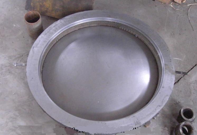

Zie hier hoe eerst de plooihouder op de plaat aandrukt om te voorkomen dat plooien ontstaan tijdens het persen en daarna de pers de vorm in de plaat drukt:
Hier is te zien hoe flinke grote prime focus schotels worden gemaakt op een forceerbank:
