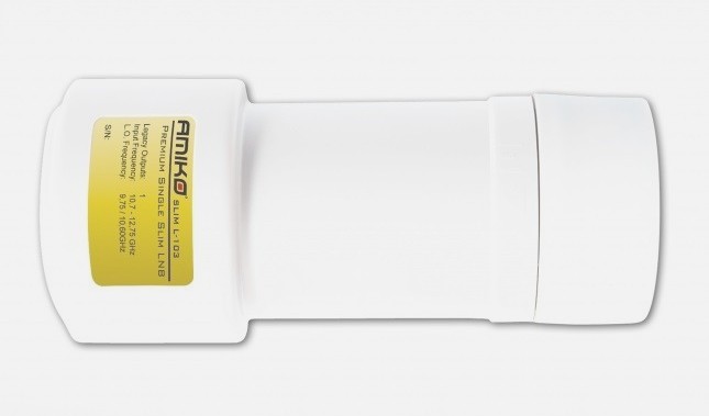

Ik gebruik in allebei mijn opstellingen Amiko Slim L-103 LNB's. Ik vind ze persoonlijk erg goed en heb geen last van storingen door weersomstandigheden. Ik verbaasde mijzelf dat ik met deze LNB's 85% signaal op de Thor 6 (0.8w) haalde en tot nog toe altijd storingsvrij kan kijken.
Enige nadeel blijft natuurlijk dat er maar één aansluitingsmogelijkheid is.
Gebruikt zijn TD78 tegenwoordig als wok.
De Amiko Slim L-103 is precies dezelfde als Edision SL-1. Beide zijn helaas alleen maar met 1 aansluiting verkrijgbaar.
De voorzijde ziet er net zo uit als een grote lnb dus ik verwacht ook dat deze  twee minder gevoelig voor regendruppels zijn dat de andere smalle lnb's.

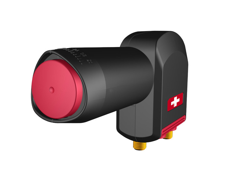

heb mijn inverto multiconnect twin vervangen door een opticum red rocket twin.
Bij regen al iets minder vlug last van uitval...

 de-perre  een foto bij die vervanging van die rocket's  geeft meer inzicht

@lujo: het was nog zo een witte; ergens in 2008/2009 aangeschaft toen ik de schotel tegen de muur heb laten plaatsen.
en bedankt blackeyes. Dat is hem inderdaad :)
