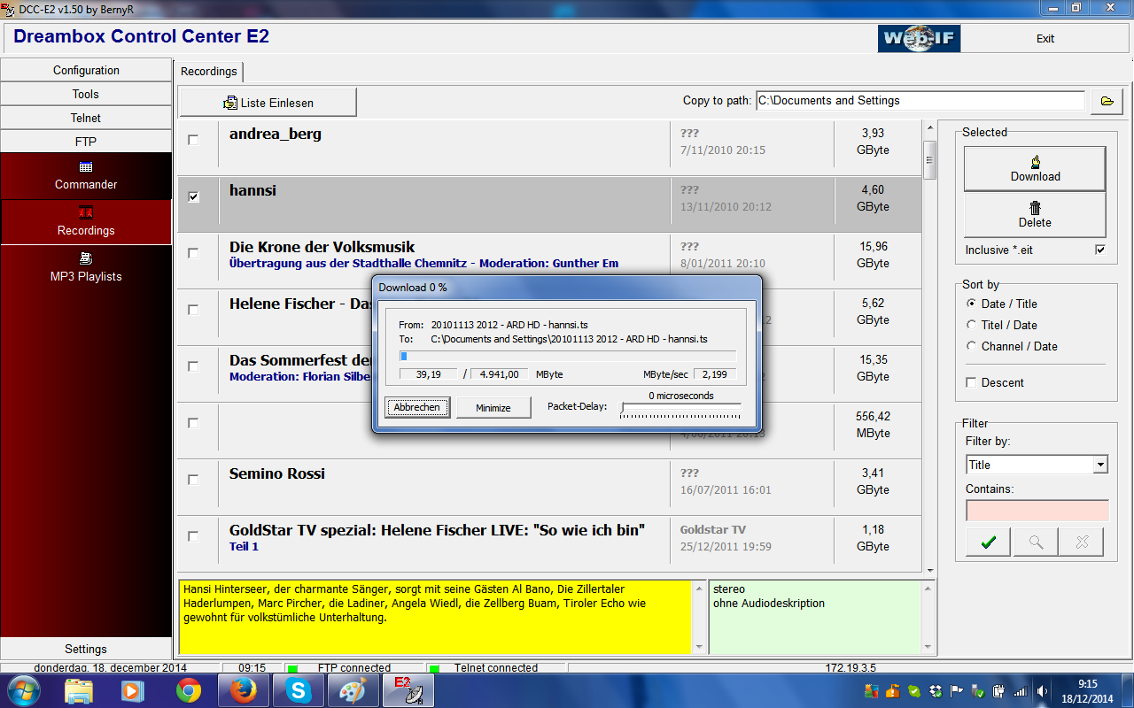

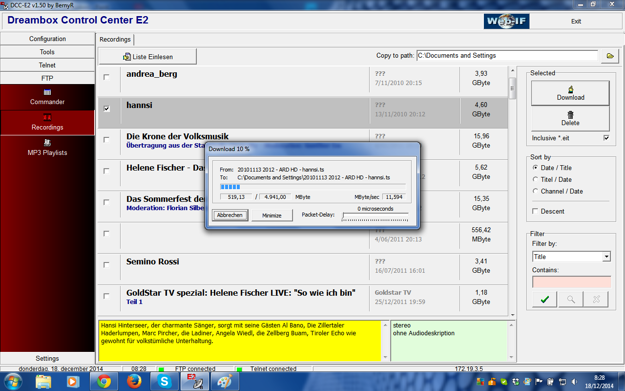

dit is met een netwerk kabel verbinding nu
Dreambox. 2X 900UHD   4x twin lnb 1x bosat 1.50m .Dreambox 7020hd v2 Dreambox 800 Dreambox 8000  Dreambox 800se
Dreambox 2X 500HD   Sab unix triple    Xsarius Galaxy 4K gigablue trio Gigablue HD Quad Plus  Zgemma H7 Cabel en Sat
zo het is binnen
en dit is draadloos,ge effe douchen

Lekker douchke Smetje ? - :))
Zie ik het goed dat je
- met een vaste kabel 11Mbps haalt ?
- met pluggen slechts 2Mbps haalt ?
Strange, bij mij is dat in de beide gevallen rond de 4Mbps

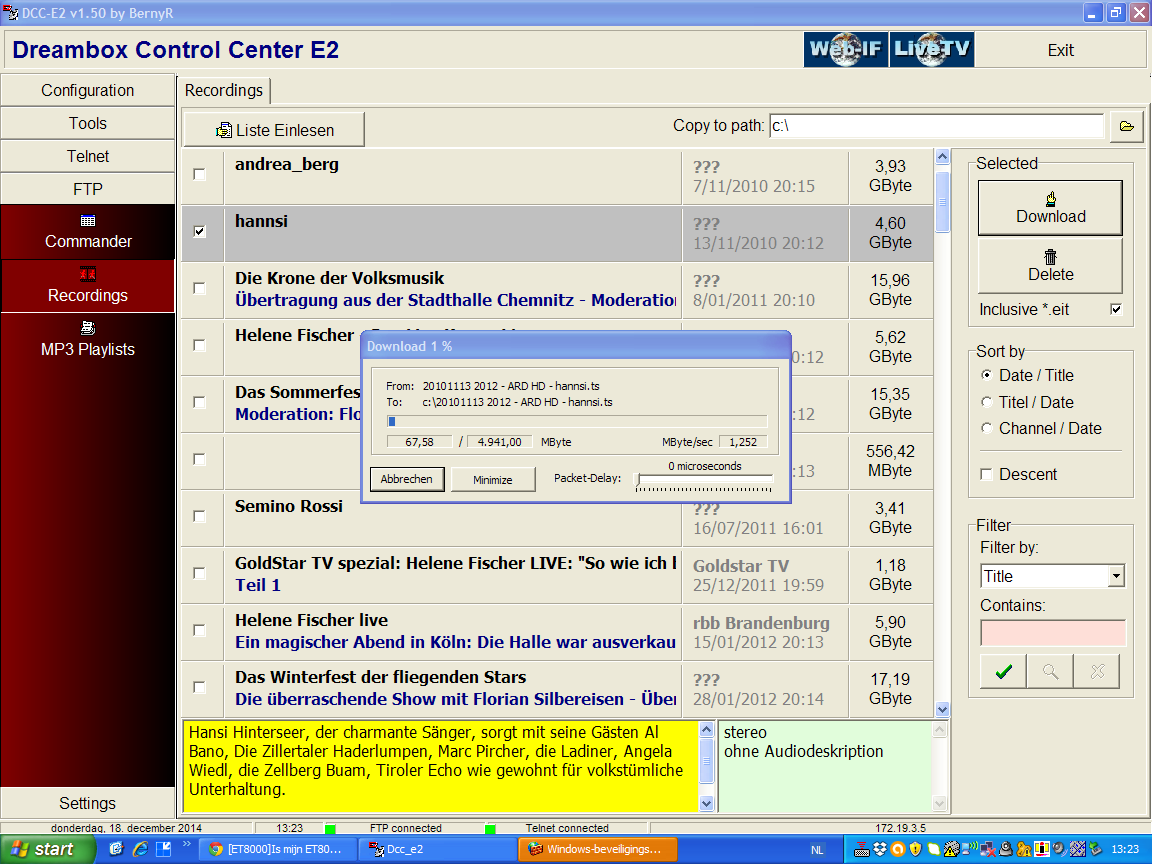

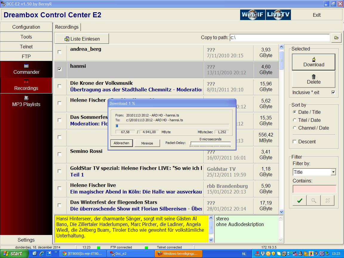

deze geeft nog minder
