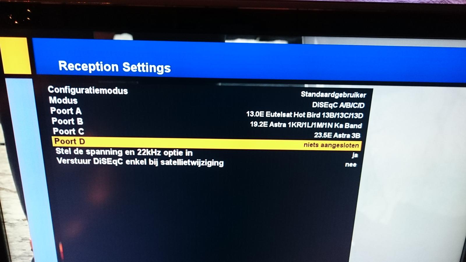

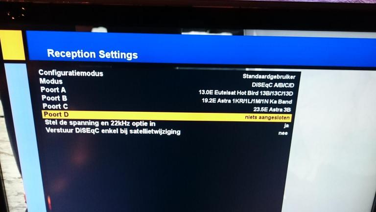

Pedro4 Geplaatst: 10 december 2014 Auteur Geplaatst: 10 december 2014 beide tuners zijn gelijk ingesteld zie bijlage DM8000HD/ VU+ solo 4K , PLI , Henksat, Triax 88 cm voor Astra 19,2,Astra 23.5,Hotbird 13,0. . NAS 2x 3gb Daarkendemeelachen !!!!
guppje29 Geplaatst: 10 december 2014 Geplaatst: 10 december 2014 (aangepast) Het lijkt me een instelling. Tuner A moet de diseq in gesteld worden en op tuner B ook. niet aan geven dat tuner B gelijk is als tuner A of dat het de 2de coax is. 10 december 2014 aangepast door guppje29 DM920 2x S2+1xDVB-C/T - Apple TV 4K - DM8000 2x S2 + 2x DVB-C
Gast Mimisiku Geplaatst: 10 december 2014 Geplaatst: 10 december 2014 Weet niet of het uit maakt. Maar zou je niet voor 19,2° Ku band gaan i.p.v. Ka band? Op Ka band zitten geen commerciële DTH transponders...
Pedro4 Geplaatst: 10 december 2014 Auteur Geplaatst: 10 december 2014 Weet niet of het uit maakt. Maar zou je niet voor 19,2° Ku band gaan i.p.v. Ka band? Op Ka band zitten geen commerciële DTH transponders... YES Mimisiku. Dat was het probleem. Ik heb tuner B ook op Ku band gezet en nu is het goed. Opgelost. Bedankt. DM8000HD/ VU+ solo 4K , PLI , Henksat, Triax 88 cm voor Astra 19,2,Astra 23.5,Hotbird 13,0. . NAS 2x 3gb Daarkendemeelachen !!!!
