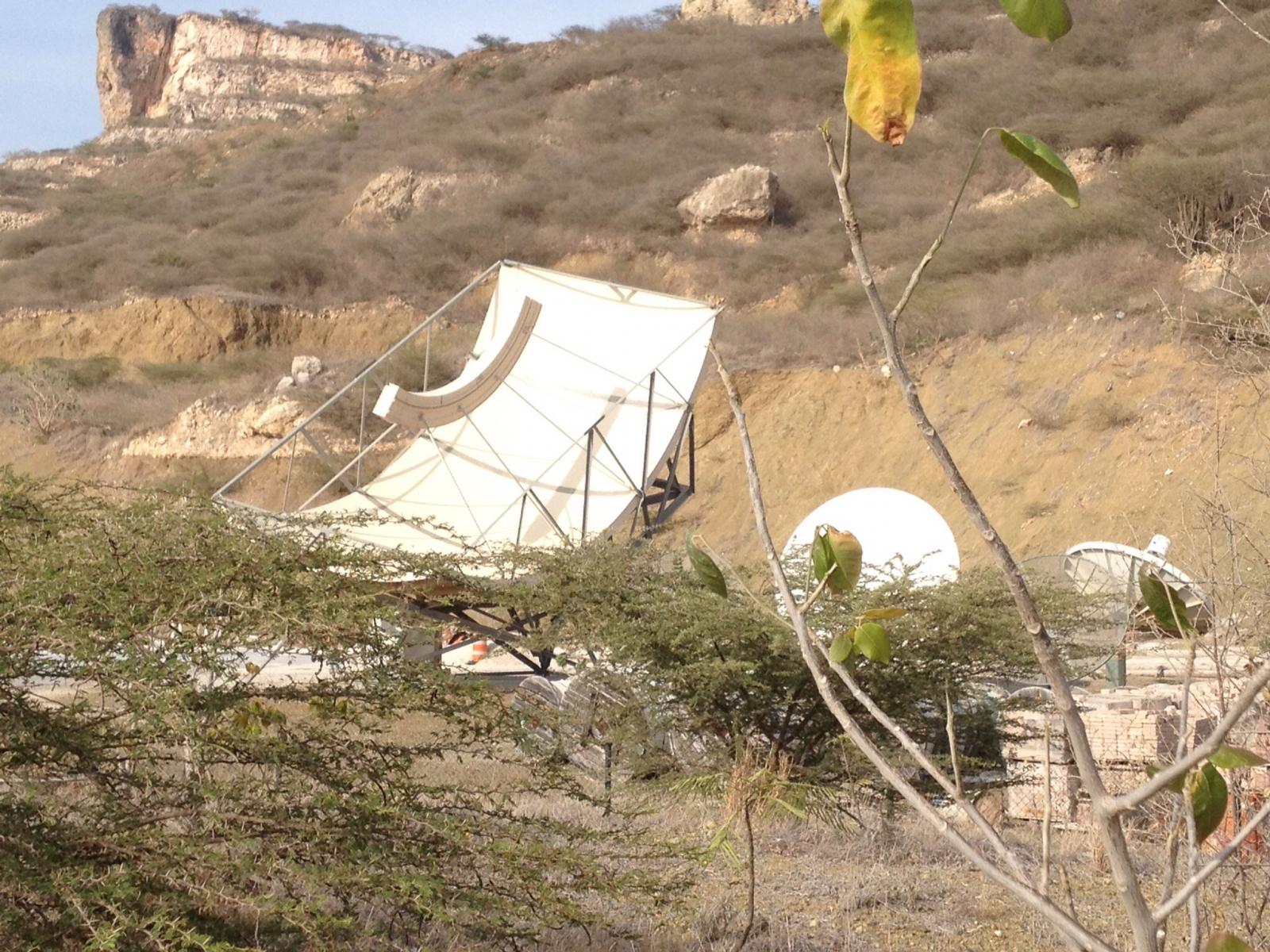

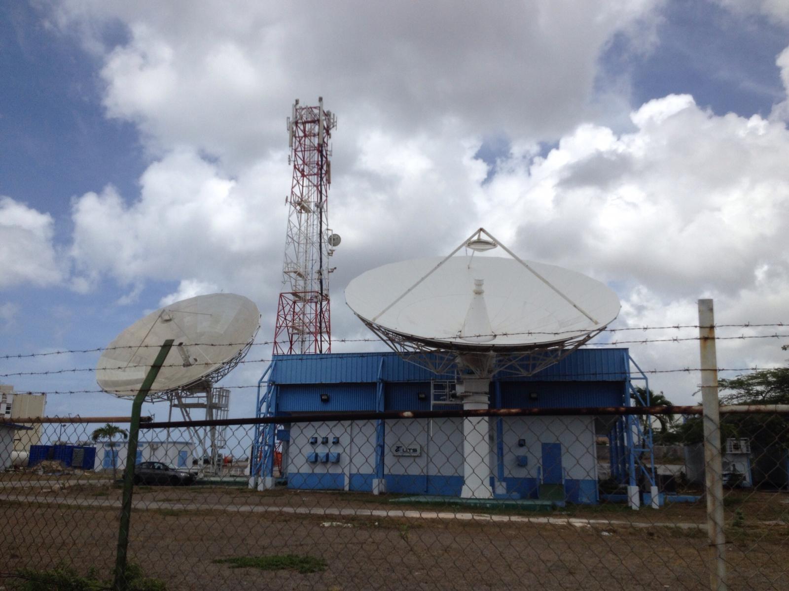

Deze foto's heb ik gemaakt op Curacao

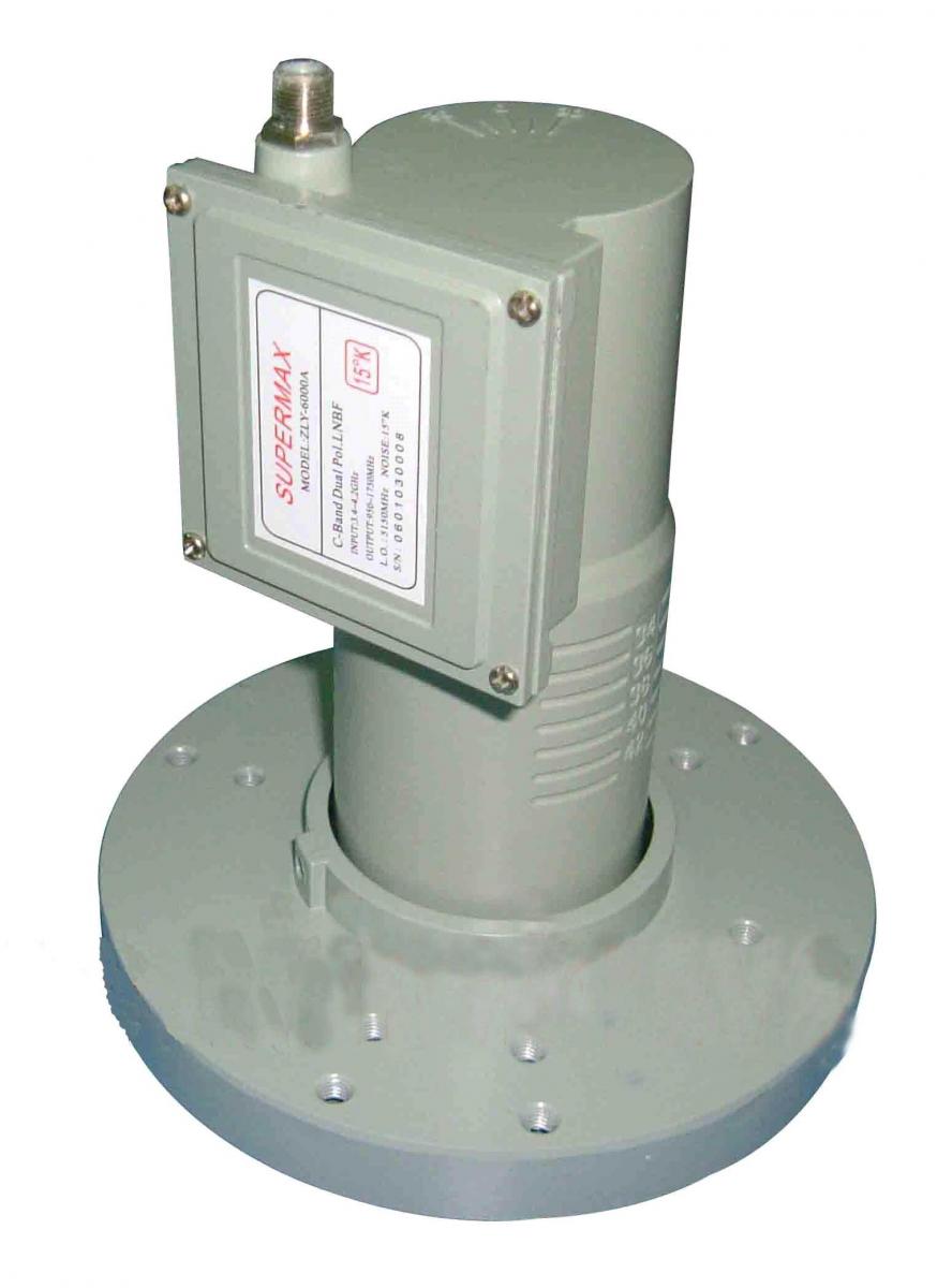

Eerst en vooral , koop een goede lnb voor de C-band. Mijn lnb voor C-band is de ESX241 , heb ik gekocht in de USA , gewoon even google gebruiken voor de juiste adressen.
Met een prime focus schotel heb je hiermee genoeg met behulp van de bijgeleverde scolar ring. Heb je een off set schotel dan ga je nog een supplementaire "trechtervormige" scolar ring moeten bestellen , heb ik ook gedaan in de USA.

2e)CrazySat, De ESX241 heb ik op jou advies al even bekeken op internet als ik zo lees lijken de specs vrij goed te zijn.De schotel wordt een primefocus, ik experimenteer graag . Als ik een gaas primefocus goedkoper is dan ik het zelf kan bouwen dan koop ik er één.Is een scaler ring niet zelf te maken ik heb interesse in de maten van die ring met koperfolie kan ik deze nabouwen en solderen.
