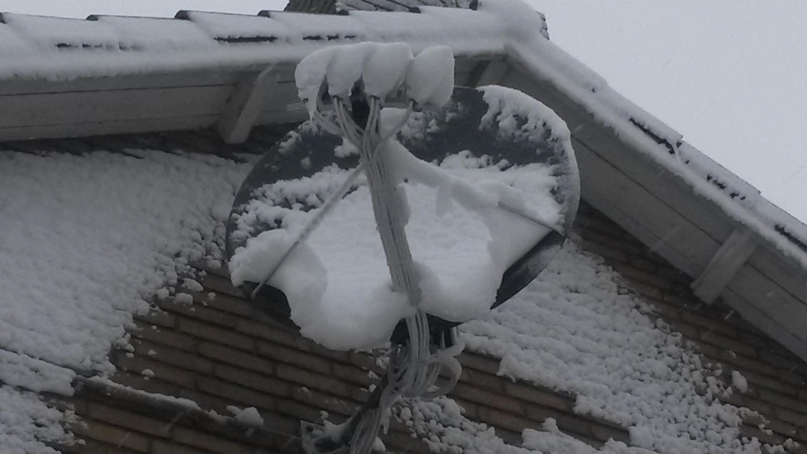

Sprietje Geplaatst: 27 december 2014 Geplaatst: 27 december 2014 In het zuiden van het land sneeuw het flink. Doordat er ook behoorlijk wat sneeuw op de schotel ligt, zijn de meeste zenders weggevallen.Nu blijkt weer dat transponders met DVB-S met FEC 3/4 en 5/6 weer een voordeel hebben t.o.v. de DVB-S2, 8PSK transponders.Geen enkele 8PSK transponder meer te ontvangen maar de Duitse zenders met DVB-S en een lage FEC blijven gewoon werken.Nadat ik de sneeuw van de schotel af had gepoetst natuurlijk overal weer beeld.

Sprietje Geplaatst: 27 december 2014 Auteur Geplaatst: 27 december 2014 (aangepast) En heb je toch nog beeld op alle HD-zenders met zoveel sneeuw op je schotel? Tja, voor dit soort situaties heb ik al jaren een ragebol op een steel van 3 meter klaar liggen. Mijn schotel hangt maar 3,5 meter hoog zodat ik er goed bij kan. 27 december 2014 aangepast door Sprietje

Sprietje Geplaatst: 27 december 2014 Auteur Geplaatst: 27 december 2014 Ook ik heb het nog niet vaak meegemaakt dat de schotel helemaal onder de sneeuw zat. Mijn schotel hangt ook op een oostmuur gedeeltelijk onder de overstek en met westen wind hangt die altijd droog als het regent of sneeuwt. Maar nu staat het flink tegen de oostmuur te sneeuwen en dus ook op de schotel.Inmiddels is er al 12cm sneeuw gevallen en beginnen moeilijke transponders met DVB-S2, 8PSK, FEC 3/4 en 5/6 al weer uit te vallen door de sneeuw op de schotel. Maar ja, een Multytenne heeft nu eenmaal niet veel reserve.

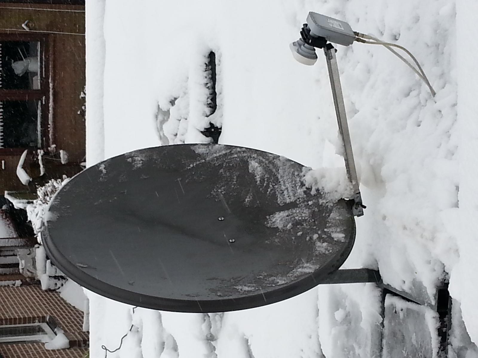

arbe 76 Geplaatst: 27 december 2014 Geplaatst: 27 december 2014 (aangepast) Het sneeuwt nog steeds, maar ondertussen heb ik de wok schoongeveegd met een spons die ik op een lange pijp heb getyrapt. Werkt ook goed! De ontvangst varieert van ongeveer 13,8 dB op de Astra 3 tot 7,3 dB op de Hotbird met nog sneeuw op de LNB's. De wind is nu gedraaid naar noordwest, dus de schotel blijft nu wel schoon. Ondertussen ligt hier in West Brabant nu ook 8 tot 10 cm sneeuw! 27 december 2014 aangepast door arbe 76 Hybride VU+Duo2 met Dual DVB S2 en Dual DVB T2/T/C - OpenPLi 4.0 - Philips 43PUK7100/12 Ambilight, Android en Netflix - Onkyo TX-NR 646Hybride Formuler F1 - OpenPLi 4.0 - Philips 37PFL9604H AmbilightTriax TDS88, Multi Block met 4 Inverto Black Premium Quad LNB's op 13-19-23-28 oost - en Ziggo via de kabel
