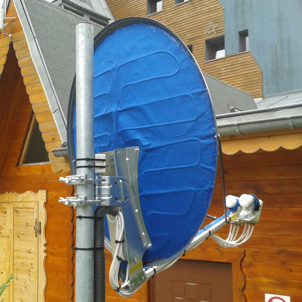

wortellica Geplaatst: 29 december 2014 Geplaatst: 29 december 2014 Zeker wel... met een rotor. Werkt perfect! Zie hier voor wat (zonnige) plaatjes: https://www.sat4all.com/forums/topic/340403-technisat-schotels-nu-met-20-jaar-garantie/page-2?do=findComment&comment=2251426 Het is een mulytenne die omgebouwd is naar single lnb met rotor. Inmiddels zijn de SNR waardes nog hoger trouwens Mooi gedaan hoor

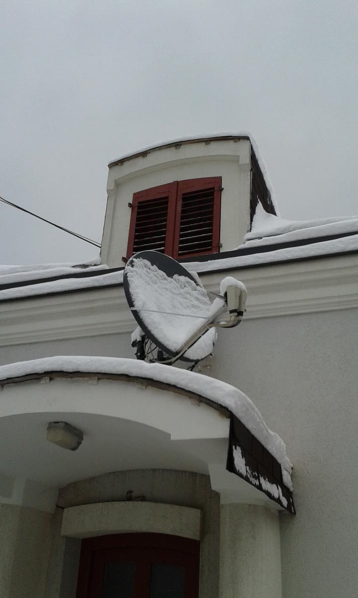

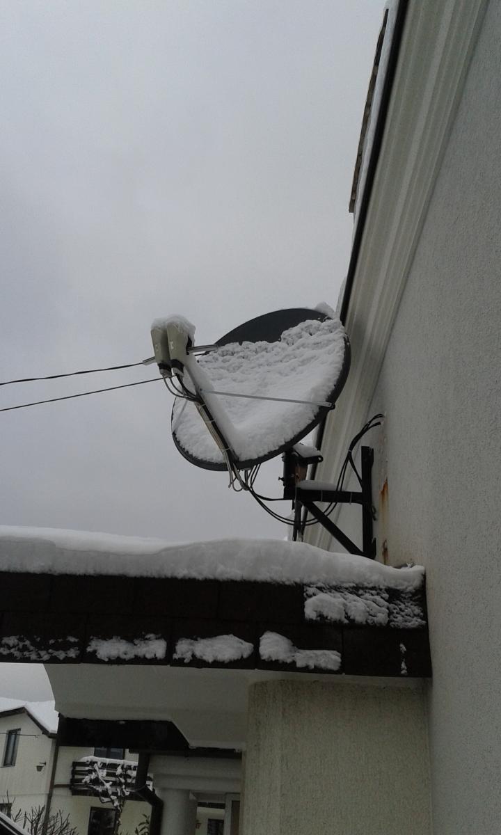

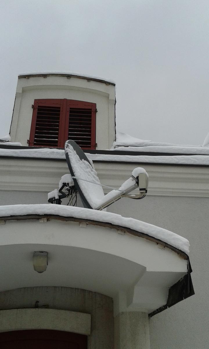

Yugo Geplaatst: 29 december 2014 Geplaatst: 29 december 2014 (aangepast) Ook hier in Servië veel sneeuw gevallen. Maar ondanks dat en met de hulp van Sprietje doet de pas geplaatste Triax 88 het heel goed. Met 14 dB op Astra 3 en 12,5 dB op Astra 1 mag ik zeker niet klagen. Sprietje nogmaals bedankt. 29 december 2014 aangepast door Yugo
Tonskidutch Geplaatst: 29 december 2014 Geplaatst: 29 december 2014 even uit het raam hangen zodra het ijspegels worden ( smelt vries ) ga je beeld verliezen even uit het raam hangen en de wok van sneeuw bevrijden Proemevlaai Janse Bagge Bend

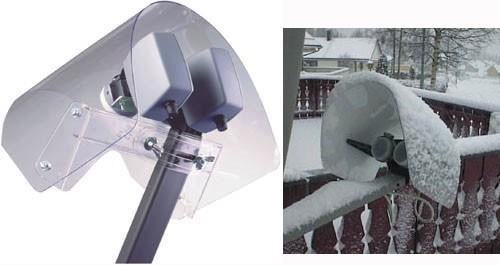

Sprietje Geplaatst: 29 december 2014 Auteur Geplaatst: 29 december 2014 Beste YugoFijn te horen dat je zo tevreden bent met de ontvangst van de CanalDigitaal zenders in Servië.Tja, een Triax 88 heeft een flinke regen en sneeuw reserve maar ik mag toch aannemen dat je met zoveel sneeuw op de schotel (ik denk nog 10% vrij van sneeuw) je toch geen ontvangst meer hebt gehad temeer omdat ik op de foto's dacht te zien dat ook de lnb's helemaal onder gesneeuwd zijn.Om de lnb's te beschermen tegen sneeuw, bestaan er speciale kapjes. Ik weet niet of je ze kent maar hierbij een bijlage daarvan. Misschien kun je zelf ook zoiets maken van buigbaar kunststof.
