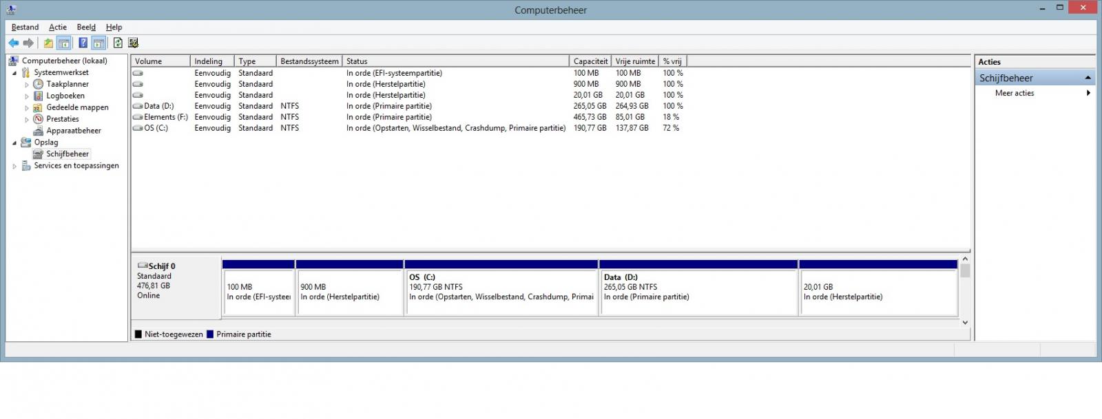

Zoals al in andere topics beschreven is mij Asus laptop van fabriek uit met Windows 8.0 voorgeïnstalleerd en dit via 5 partities, waarvan 3 verborgen Windows (Recovery) partities, zie bijlage.
Na de update naar Windows 8.1 is er aan de structuur van de partities niets veranderd en dat lijkt mij ook wel logisch.

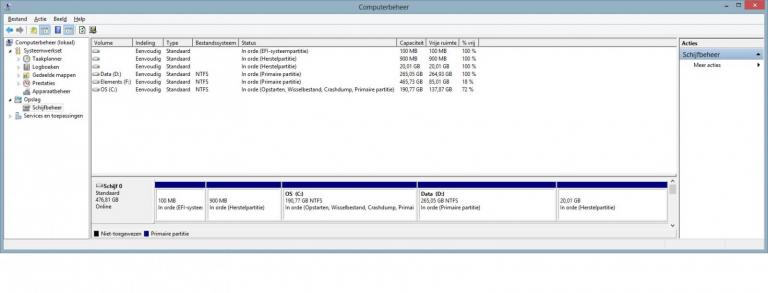

Helaas kan ik nu niets meer tonen omdat ik zoals ik al schreef alweer vanaf begin ben gaan installeren.
De Screenshot uit de bijlage heb ik overigens gemaakt nadat ik de installatie vers had uitgevoerd.

als ik heel goed naar de afbeelding kijk zijn die recovery partities leeg!!!!!!!!!!!!!!!!!
100% vrij

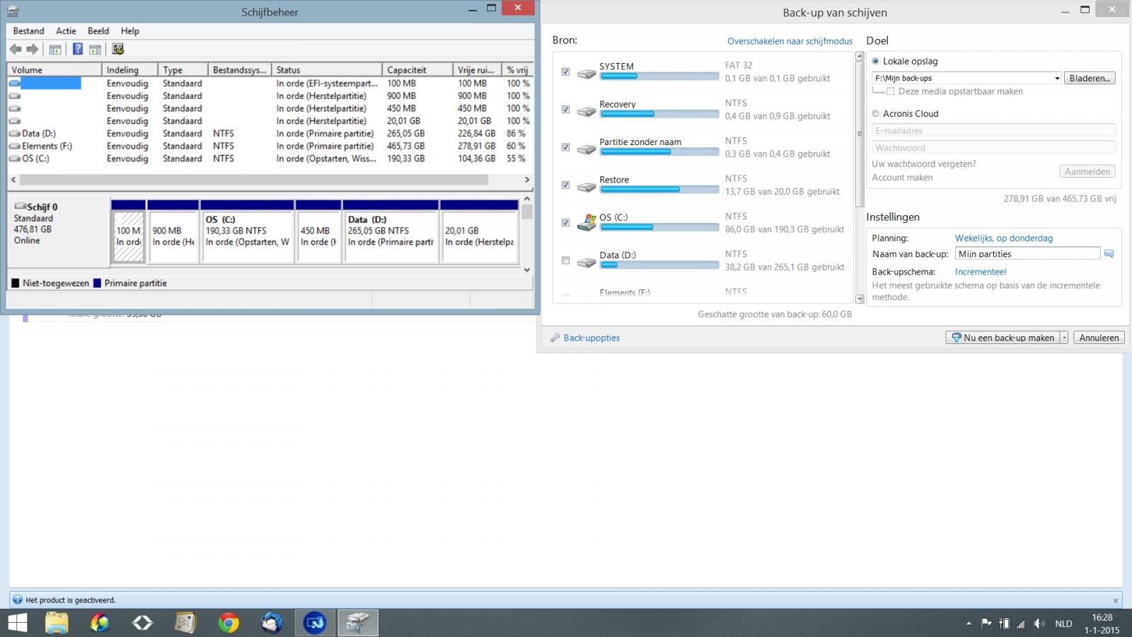

Nadat ik alles weer opnieuw heb geïnstalleerd nog maar eens gekeken naar de inhoud van de verborgen (Recovery) partities.
Waarbij Windows Schijfbeheer aangeeft dat deze partities leeg zijn of beter gezegd 100% vrij zijn zie je in Acronis ATI 2014 dat deze partities dus duidelijk gevuld zijn, zie bijlage.
Blijft dus mijn vraag open of deze bij de installatie van Windows 8.0 aangemaakt partities tijdens of na de update naar Windows 8.1 gewijzigd zijn.
Die vraag heb je al eerder gesteld en het antwoord is NEE. Recovery partities zijn om de computer/laptop te herstellen naar de staat zoals je hem als nieuw hebt gekregen. (inclusief alle bloatware)
