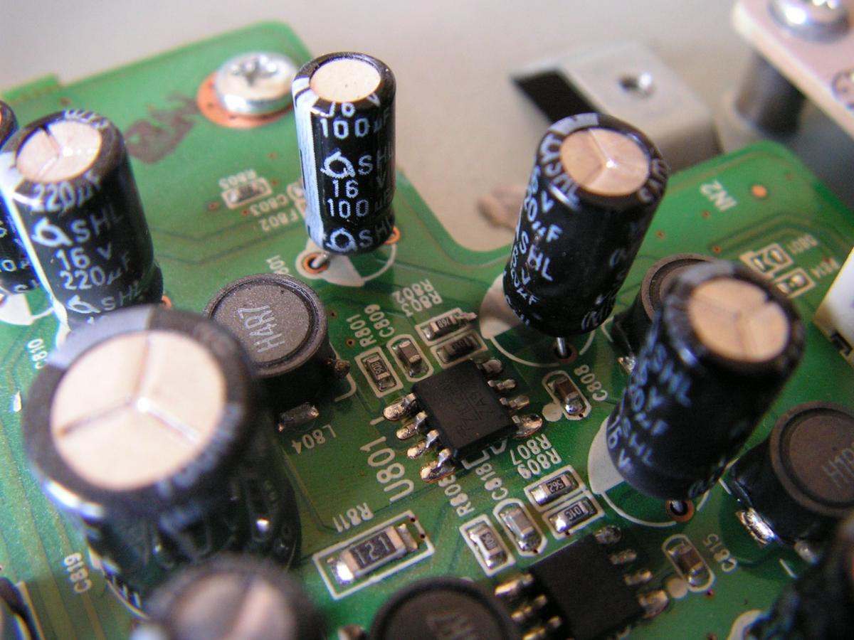

Hallo, ik heb hier een Vu duo en deze had het rode led probleem.
Ik heb C807 vervangen en hij start weer op. :D
Ik heb de kap eraf gelaten en kwam zo aan het rondkijken, en zag op de voeding dat C14  1500 uF ook bol stond en deze ook vervangen.
Heb de ontvanger aangesloten maar na 10 a 15 minuten schommelt het signaal van 12,5 dB naar 8,7 dB en als hij dan langer aan staat dan krijg ik de melding afstemmen mislukt.
Wanneer ik ga zappen bijv. van Npo1 tot Discovery, en weer terug dan krijg ik soms weer beeld, gaat weer even goed en valt weer weg.
Zit dit probleem in de voeding?

pfffff heb C848 vervangen maar heeft niet geholpen :sick:  :sick:  :sick:  :sick:
Ik heb 2 maal soortgelijk verschijnsel gehad maar bij ontvangst van één satelliet. Telkens bleek een LNB defect te zijn (de LNB's waren resp. 9 en 11 maand oud) ...

Als je de lnb's na hebt gekeken, moet je eens kijken of er niet een vierkant ''chipje'' zoals op de foto met die 8 pinnetjes er aan, of daar een gaatje in gebrand is, die hebben we ook al paar moeten vervangen nadat de C807 opnieuw er in is gezet.
Er zitten er verschillende in, en we hebben ze ook al op verschillende plaatsen moeten vervangen, het is dus nooit dezelfde

Het heeft even geduurd, maar idd had de lnb defect, deze vervangen en nu werkt het weer zoals het hoort  :grin:  :grin:
