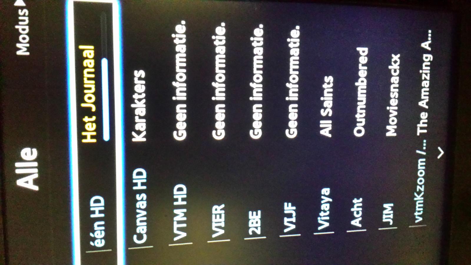

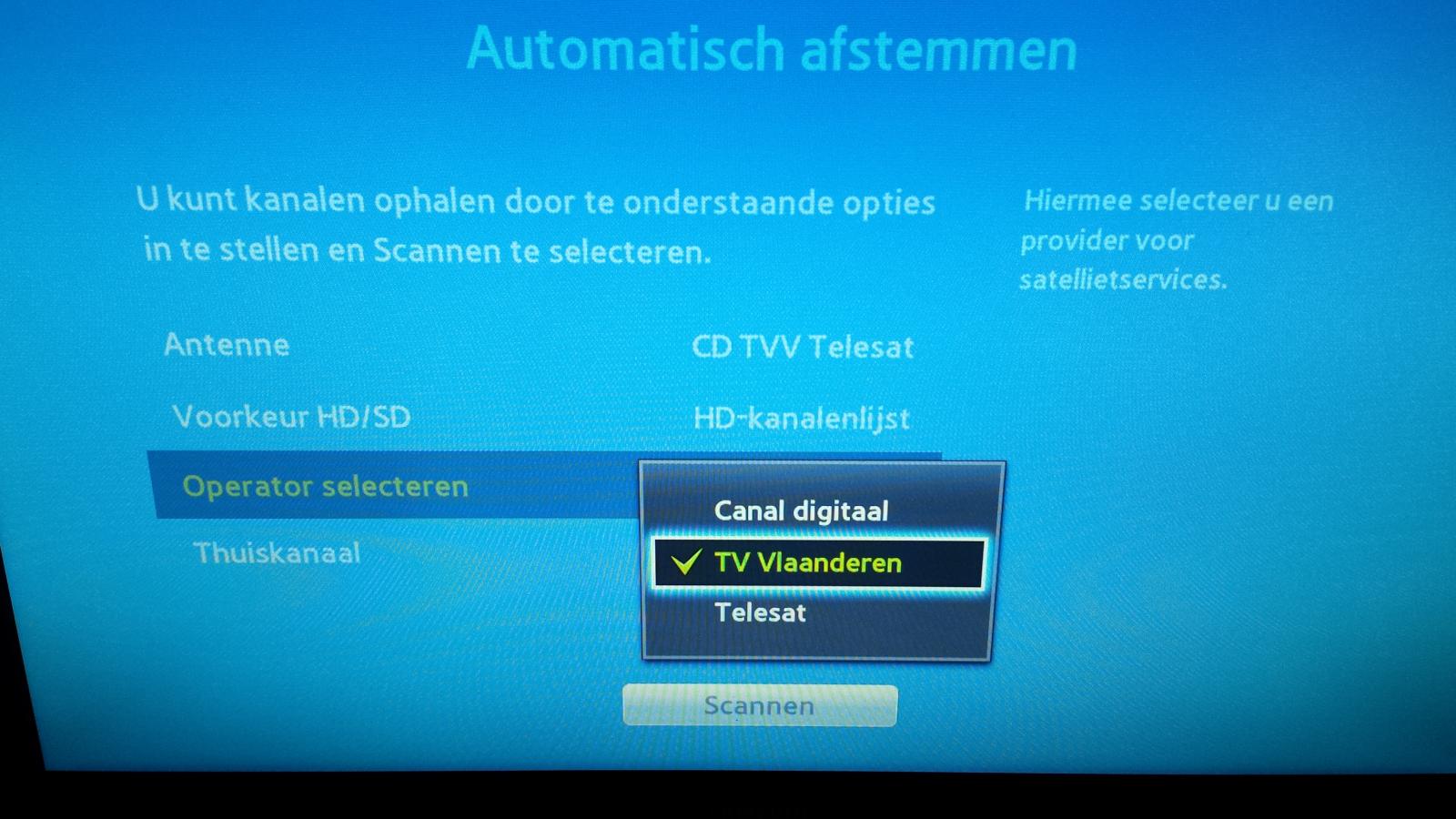

dunhans Geplaatst: 13 januari 2015 Geplaatst: 13 januari 2015 Fastscan zorgt ervoor dat je heel snel en makkelijk een kanalenlijst in je toestel krijgt in een volgorde die aansluit met de aangeboden zenders van de provider. Ik denk dat je het niet prettig vindt om bijvoorbeeld VTM op voorkeuze 1456 te zien en Vitaya op 1287. Natuurlijk kan je een voorkeuzelijstje aanmaken, maar dat is erg tijdrovend en soms blijven de kanaalnummers dezelfde, dus erg onhandig. Komt er een zender bij, dan wordt die automatisch bijgeplaatst. Kijk even in het lijstje met gecertificeerde tv's van Canaldigitaal, daar vindt je toestellen van verschillende merken en beeldformaten die fastscan hebben Samsung Q75BA 65 TV / Quantis CI 1.3 voor Ziggo / Chromecast met Google tv HD voor Telenet TV, VTM GO, VRT Max, NL Ziet en Prime / Samsung 40KU6470; Quantis CI 1.3 voor Ziggo en Chromecast Ultra / JBL Bar 5.1 / 2x JBL Link Music / Harman Kardon Citation 200 / Google Nest Hub v2 / Lenovo smart clock v2 / Philips HUE verlichting / Samsung Galaxy A52s 5G / Samsung Galaxy Tab A8 2022 / Xiaomi mi band 7 / Tweak glasvezel.
dunhans Geplaatst: 13 januari 2015 Geplaatst: 13 januari 2015 Zoek anders een toestel uit modeljaar 2013 met een "F" in het modelnummer, bijvoorbeeld die ik heb een UE55F6470 Mijn toestel stond ingesteld als EU model op Germany, dus ook géén fastscan. Door middel van wat toetsen op de afstandsbediening in te drukken, kom je in een service menu en kan je de regio code wijzigen. Dit gaat echter (helaas) niet meer met de nieuwe 2014 modellen! Samsung Q75BA 65 TV / Quantis CI 1.3 voor Ziggo / Chromecast met Google tv HD voor Telenet TV, VTM GO, VRT Max, NL Ziet en Prime / Samsung 40KU6470; Quantis CI 1.3 voor Ziggo en Chromecast Ultra / JBL Bar 5.1 / 2x JBL Link Music / Harman Kardon Citation 200 / Google Nest Hub v2 / Lenovo smart clock v2 / Philips HUE verlichting / Samsung Galaxy A52s 5G / Samsung Galaxy Tab A8 2022 / Xiaomi mi band 7 / Tweak glasvezel.
