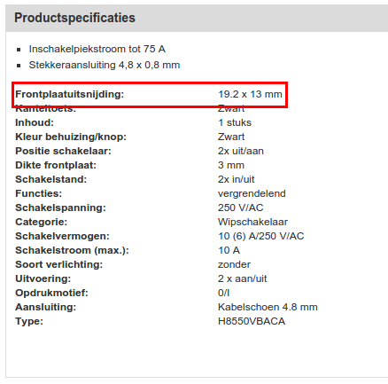

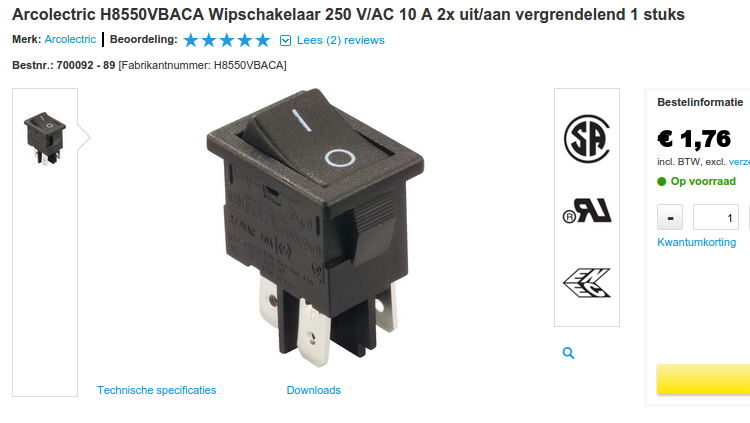

ik zou voorstellen om de defecte schakelaar even mee te nemen naar een elektronica zaakje, waarschijnlijk kunnen ze je daar zo bij de balie helpen voor een vervanger.
Heb een plaatje bijgevoegd waar hij het meeste op lijkt ... met schuifschoenen.

Zinvolle reactie, dank je.
Zelf onvoldoende kennis om deze schakelaar te vervangen :)  Inmiddels de box naar de leverancier gebracht en op basis van je reactie moet dit een fluitje van een cent zijn. Les voor mij voor een volgende keer.

Details van de wipschakelaar ... voor de mensen waarbij hij bij het flashen stuk gaat zie plaatje.
