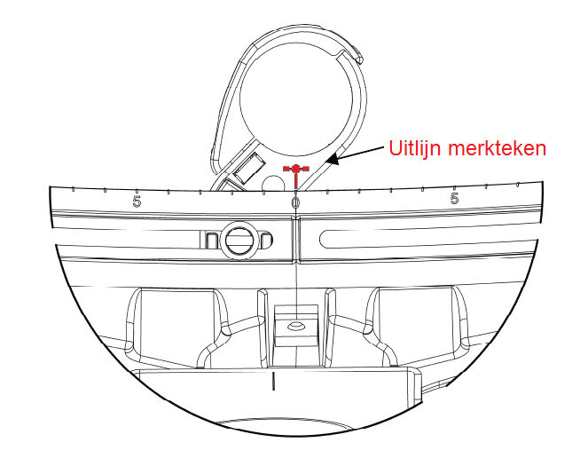

Zou zij eens op willen meten op je rail hoeveel de afstand is van streep nul tot streep 5? Dan kunnen we even controleren hoe de maat echt is. Het kan omgerekend naar 1 streep denk ik hooguit een paar tiende van een millimeter verschillen.
Beste Sprietje,
De afstand van streep 0 tot streep 5 is exact 57 m/m gemeten met een schuifmaat.
Dus per streepje is dit 11,4 m/m.

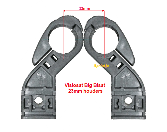

Zo kun je uit diezelfde tekening zien dat als de lnb-klemmen in dezelfde richting staan, ze de minimale afstand kunnen hebben van 52mm en als ze in tegenovergestelde richting staan, de afstand 50mm kan zijn.
Heb je ook gegevens over de afstand (zelfde richting en tegenovergesteld) voor de combinatie grote klem (hals 40 mm) en kleine klem (hals 28 mm)?
Dient om te weten of ik mijn huidige klem/LNB 40 mm voor 13° Oost kan behouden in combinatie met een nieuwe klem 28 mm voor 10° Oost of dat ik ook voor 13° Oost een kleine moet kopen.
aangepast door Zilverhippie
Beste Zilverhippie
In Nederland is de afstand tussen de 10e en 13e  3,28°. De streepjes staan 11,4mm van elkaar. De afstand tussen de 2 lnb's is dus 37,4mm. Daar heb je 2 smalle lnb-houders voor nodig. Die kunnen als ze in tegengestelde richting staan 33mm van elkaar staan en als ze in dezelfde richting staan 35mm van elkaar staan h.o.h.
Je kunt toch geen lnb met een kop van 60mm gebruiken bij 3 graden afstand. Het moeten dus beide smalle lnb's zijn en waarom zou je dan een smalle lnb met een 40mm hals nemen zoals bijv. een ALPS?

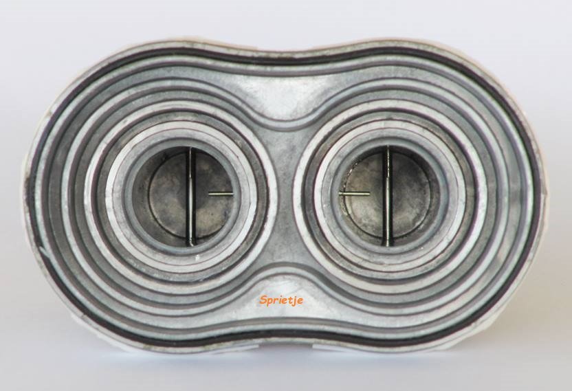

Jij wilt de 9e en 13e ontvangen. Als je dan de Big Bisat calculator gebruikt, kun je zien dat de afstand tussen de 2 koppen 49,8mm moet zijn.
Bij een 4,3° duo-lnb voor een schotel van 60cm, staan de koppen 38mm van elkaar.
Bij een 3° monoblock voor een schotel van 80cm, staan de koppen ook 38mm van elkaar.
Bij een 4° monoblock voor een schotel van 80cm, staan de koppen 48mm van elkaar.
Voor de ontvangst van de 9e en de 13e kun je dus prima een 4° monoblock nemen maar bedenk wel dat die  alleen maar bestaat met 1 aansluiting.
De afstand tussen de koppen moet voor @Zilverhippie 37,4mm zijn had ik laten zien.
Hij kan voor wat betreft de afstand van de koppen dus een 4,3° duo-lnb nemen voor een schotel van 60cm of een 3° monoblock voor een schotel van 80cm.
Bij een 3° monoblock staan de antennes recht, bij een 4,3° duo-lnb staan de antennes schuin en aangepast aan de pré-skew die de Astra satellieten hebben. De 10e en de 13e zijn beide Eutelsat satellieten en die hebben maar een pré-skew van 3,5 graden. Voor wat betreft de stand van de antennes kun je dus beter een 3° monoblock nemen, dan heb je de minste afwijking van de antennes maar met de 4,3° duo-lnb werkt het ook wel als je die toevallig hebt liggen.
