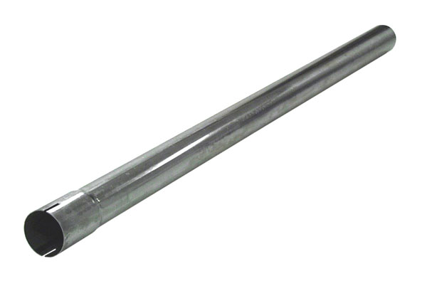

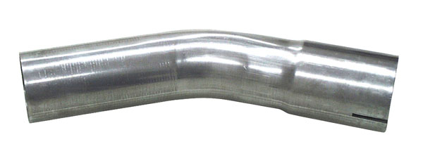

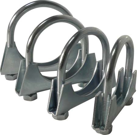

Ik denk dat ik al een goedkope oplossing weet voor een buis met een 30 graden bocht.
Bij een ijzerhandel voor auto-uitlaten zie ik het volgende te koop:
Een bocht van 30 graden 50,8mm diameter voor €6,27
Een passende pijp van 1 meter 50,8mm diameter voor €14,67
Een passende klem voor €1,09
Nogal dunwandige pijp, is dat wel stevig genoeg? aangepast door Alex1970

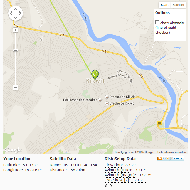

Beste Clochard
Ik heb een kaartje voor Kikwit bijgevoegd.
Daarop is te zien dat de elevatie van de schotel 83,2 graden moet zijn en dat de Azimuth, de richting dus waarin de schotel moet kijken 330,7 graden moet zijn. Dat is dus gericht naar het Noord-Westen.
Verder moet de skew van de lnb op 29 graden ingesteld worden. Als je van achter de schotel richting de satelliet kijk moet dat dus 29 graden linksom gedraaid zijn.
Deze gegevens kun je vinden op: http://www.dishpointer.com/

Heb jij wel eens een nieuwe uitlaatpijp van 50mm proberen te buigen?
Bovendien is die ook nog in RVS te koop en ook nog in 60mm.
In rvs kost een 30 graden bocht €13,97
In 63,5mm kost een 30 gradenbocht €8,37 en in rvs €18,87
