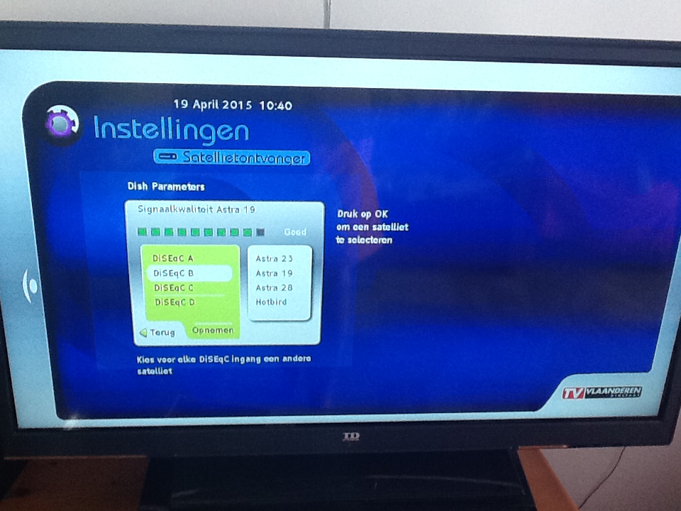

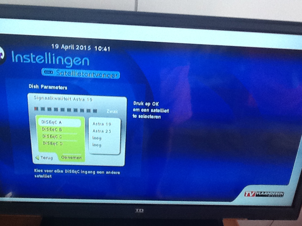

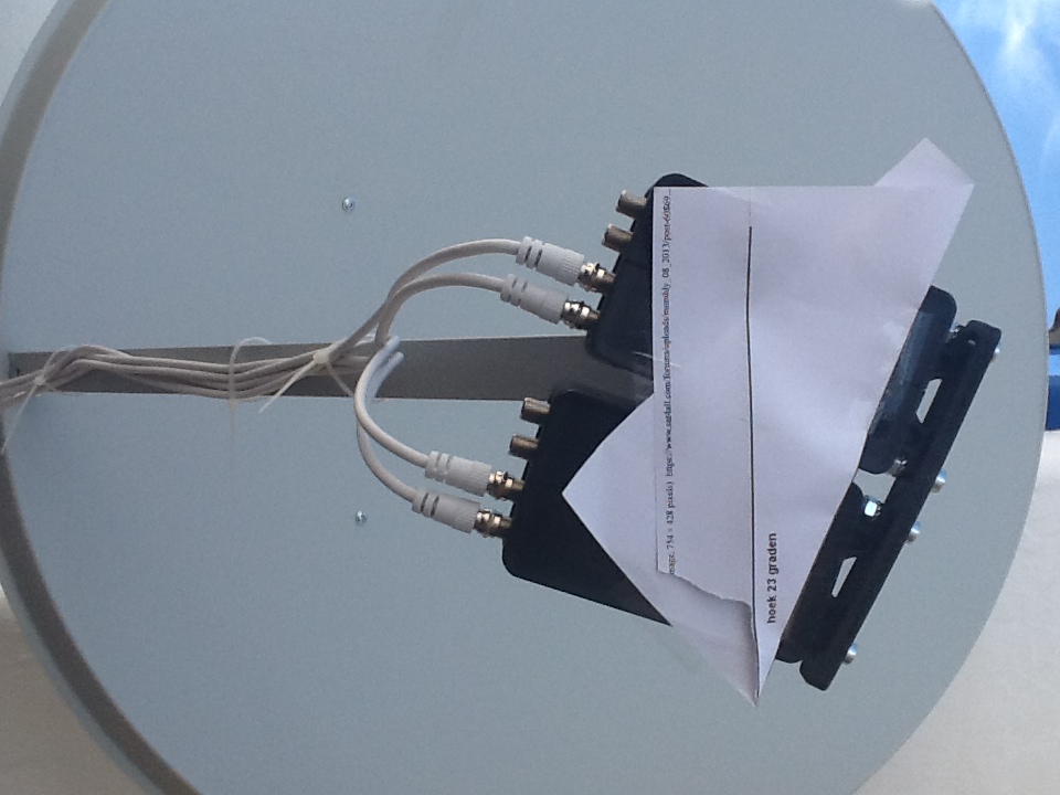

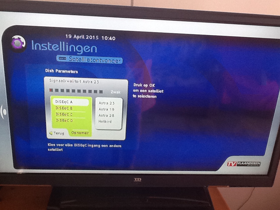

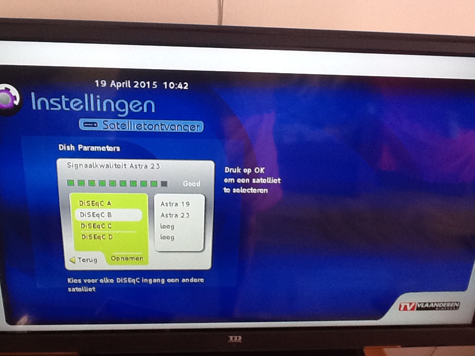

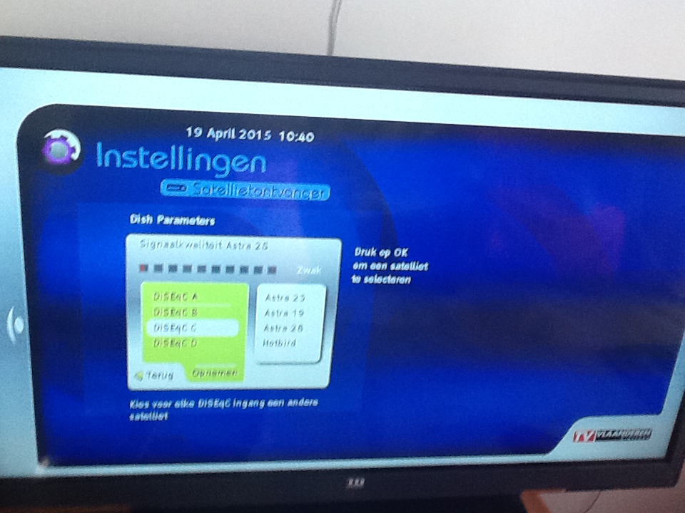

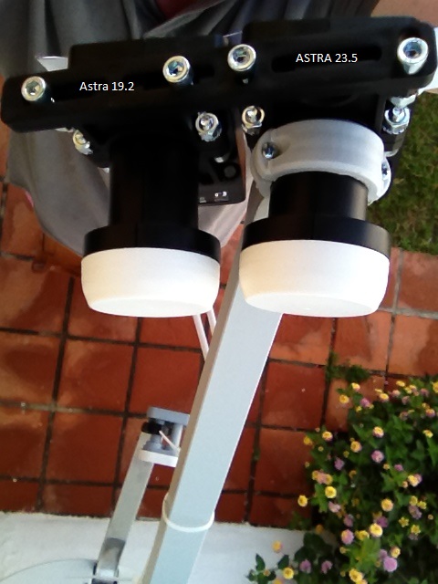

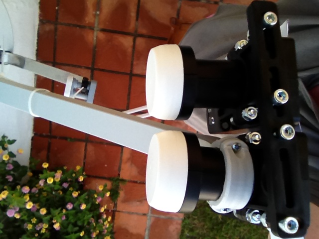

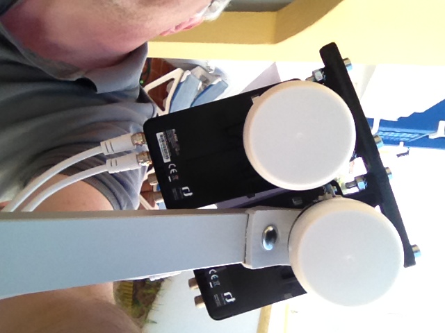

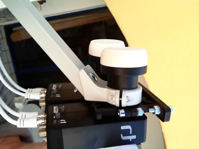

Ik heb enkele foto's gemaakt :
Je hebt gelijk, het gaat inderdaad over signaalkwaliteit.
Ik denk dat lnb-kop dichter bij de klem moet komen, ik heb het nog niet gewijzigd, zie foto's

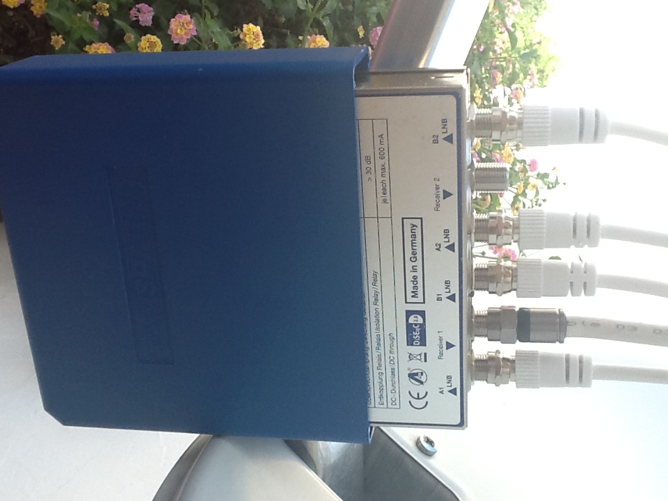

De eerste foto's zijn deze van de LNB's en de aansluiting op de diseqc .

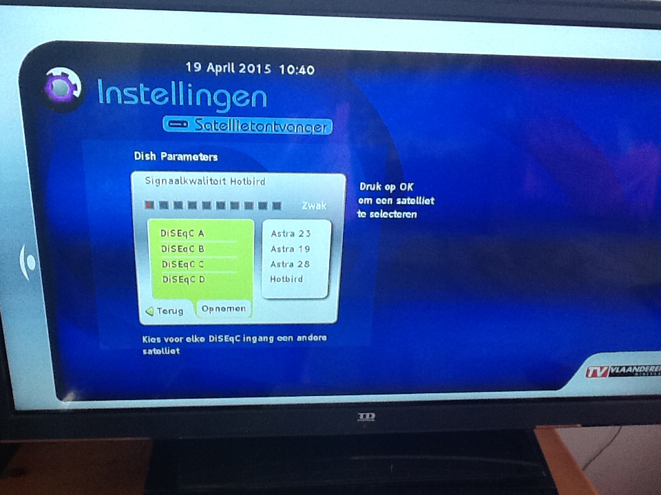

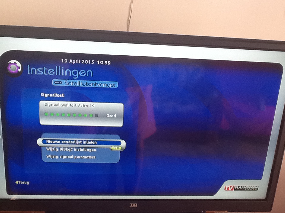

De laatste foto's zijn van de instellingen op de TVV decoder:
Eerste serie is zoals het staat en waarbij ik beeld heb op de kanalen 100 tem 105
Tweede serie heb ik setting gewijzigd en alleen Astra 19 op A en Astra 23 op B ingesteld, maar dan heb ik geen enkele kanaal.
In beide gevallen heb ik de C en de D op leeg gezet met in beide gevallen hetzelfde resultaat.
Graag advies, wat ik zou moeten wijzigen.
Dank bij voorbaat.
Tja, de hoekinstelling van 23 graden is OK.
Ik zie wel dat de lnb's te dicht naar de schotel staan. Hou als basisafstelling dat de kop 5-6mm van de lnb-klem af staat. Dat is bij jou ongeveer 20mm.
Het beste is even te controleren in welke positie je met beste signaal hebt.
Wat betreft de aansluitvolgorde:
De Astra 19,2-lnb moet op A1 aangesloten worden.
De Astra 23,5-lnb moet op B1 aangesloten worden.
De lnb voor de Astra 23,5 staat in de klem. Hierdoor moet de schotel ook op de Astra 23,5 uitgericht worden. Ik zie dat je de lnb-arm van de schotel in dezelfde richting hebt staan als van je kleine schotel maar staat deze wel op de Astra 23,5 uitgericht? Is dat niet op de Astra 19,2? Als dat zo is, dan moet er een hoekverschil van 5,5 graden in zitten.
De lnb naar achter gezet op +/- 5 mm van de klem.
De Astra 19,2-lnb was/is aangesloten op A1.
De Astra 23,5-lnb was/is aangesloten op B1.

Je kunt de schotel ook m.b.v. de stand van de zon uitrichten.
Plak schilderstape van precies boven van je schotel tot midden over de lnb die in de klem staat.
Het midden boven op je schotel vindt je door even een latje horizontaal boven op je schotel te plaatsen.
Vandaag om precies 12:51:50 uur staat de zon in de richting van de Astra 23,5. De schaduw moet dan precies midden over de lnb-arm lopen.
@Pescadorke,
Het is bekend van de DSR 7141 dat deze geen Signaalkwaliteit laat zien op Astra 23 i.v.m. wijziging van SR naar 29.900
en FEC 2/3.
In "Wijzig signaal parameters" kan je dit veranderen naar:
Symbol rate 29900
FEC 2/3
Als het goed is moet je nu de Signaalkwaliteit van Astra 23 kunnen zien.
Helaas wordt deze verandering niet onthouden.
Ik zie dat je de DiSEqC instellingen hebt veranderd zet deze weer zoals onderstaand of doe een Fabrieks reset.
DiSEqC A op Astra 19
DiSEqC B op Astra 23

Ik heb de schotel gericht zoals aangeven door Sprietje.
Op de DiSEqC A zit de  Astra 19 met een bijna 100% signaal kwaliteit
Op de DiSEqC B zit de Astra 23 met bijna 0% signaal kwaliteit.
De  Symbol rate 29900 en de FEC 2/3 heb ik aangepast voor de Astra23.

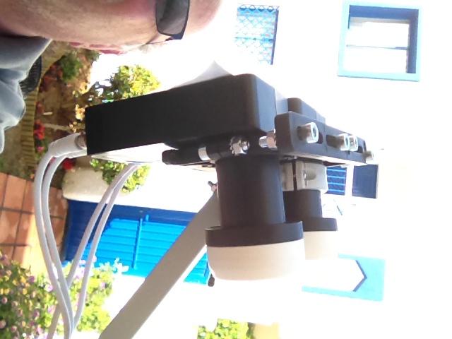

De LNB's als volgt voorzien (zie foto)
Als ik een zilverpapiertje hou voor de  Astra 23,5 (rechtse LNB, die in de klem zit) heeft dat geen effect op de signaalkwaliteit op  beide DiSEqC'en A en B)
Als ik een zilverpapiertje hou voor de  Astra 19.2 (linkse LNB, die niet in de klem zit) dan verlies ik ook de signaalkwaliteit op  DiSEqC A (ASTRA19)
Lijkt wel of de links LNB, die in de klem zit (ATSRA23) geen signaal ontvangt ???
Is dit een probleem van richten van de schotel of is er een ander probleem ?

Okee, je ontvangt dus de 19oost met de LNB voor 19oost; dat is dus prima, dat is dus nu vastgesteld.
Kan je nu testen wat je ontvangt met de kabel direct aan de LNB voor 23oost, zonder de diseqc-switch ertussen? Wat is de signaalkwaliteit op de satfinder, en heb je beeld op je TV?
