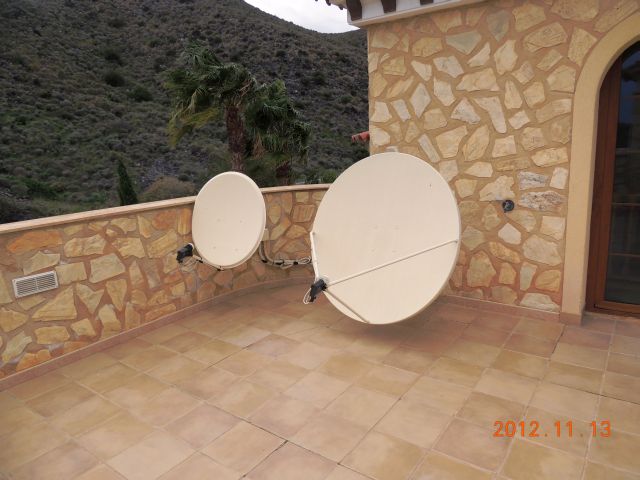

Gebruik sinds meer dan 10 jaar reeds volgende combinatie om TV Vlaanderen (en andere) te ontvangen.
De quattro-LNB voor Astra 1 te ontvangen staat gemonteerd op een schotel van 75cm.
De quattro-LNB voor astra 3 te ontvangen staat gemonteerd op een schotel van 120cm

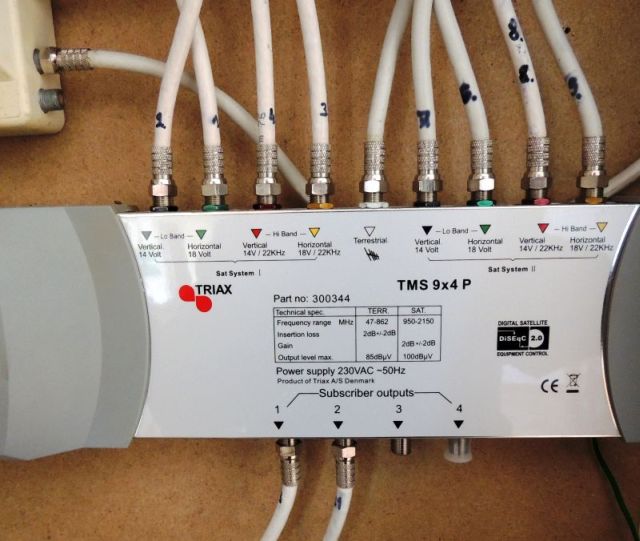

Van daaruit vertrekt de bekabeling van beide LNB naar een multiswitch (Triax TMS 9x4 P ).
Aansluitend wordt het signaal van beide schotels + van de "klassieke" antenne (terrestra) voor ontvangst de lokale TV stations verdeeld over de woning.   Functionneert feilloos; al vele jaren...

Zoals ik kan begrijpen uit de reacties op het forum is de grootte van de schotel toch een erg beslissende factor in het oplossen van het probleem met ontvangst van TV Vlaanderen. Gezien de slechte footprint van Astra 3 in zuid-Spanje lijkt 120cm dus de meest aangewezen schotelgrootte.

Tja, in het zuidelijk deel van Spanje en Portugal heb je voor de Astra 23,5 een grotere schotel nodig dan in Nederland. Hoe groot, is afhankelijk waar je precies zit in Zuid-Spanje of Portugal.
En met een schotel van 120cm, heb je zeker geen probleem maar niet iedereen heeft de ruimte om zo'n grote schotel te plaatsen en toch zeker geen twee schotels.
Omdat de ontvangst van de Astra 19,2 geen enkel probleem is, kun je met één schotel makkelijk toe en zet je daar de lnb van de Astra 23,5 in de klem en de Astra 19,2 er naast.
Een CanalDigitaal of TV Vlaanderen duo-lnb is in principe in Spanje al helemaal niet geschikt. Andere soorten monoblocken ook niet voor een schotel van 120cm. Dan zul je altijd met losse lnb's moeten werken.
Een multiswitch kan maar is voor slechts 4 aansluitingen niet echt noodzakelijk. Het houdt wel in dat je met 8 coaxkabels van de schotel naar binnen moet. Gebruik je diseqc-switches, dan slechts 1 kabel per aansluiting.

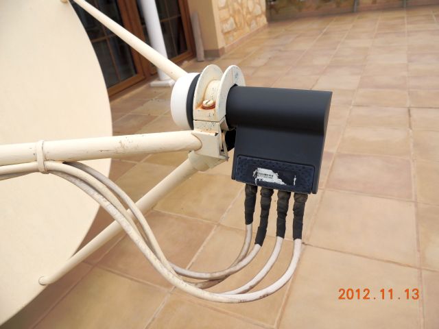

Maar waarom heb jij het regenkapje van de Inverto Black Premium Quattro-lnb niet omlaag getrokken? Dan had je de F-connectors niet helemaal in hoeven tapen.

- De locatie is in de omgeving van San Juan de Los Terreros aan de Costa de Almeria en dus het vrij zuid-westelijk deel van het Iberisch schiereiland.
- De 120cm schotel werd eerst gebruikt om Hotbird te ontvangen maar na de omstelling van de TV Vlaanderen posten ( SD naar HD ) heb ik deze schotel opnieuw uitgericht om Astra 3B te capteren. Voordeel van de 120cm schotel is ook dat je deze redelijk makkelijk kan uitrichten. Spaart meestal fiks wat kosten want de vakkennis van sommige "gespecialiseerde" installateurs is al eens vrij bedroevend, tenzij voor de rekening te schrijven. :sick::angry:
- De initiale multiswitch was een (vrij dure) Spaun maar die heeft reeds na korte tijd de geest gegeven en werd dan vervangen door de Triax.
- Ik had destijds ook begrepen dat - middels gebruik van een  multiswitch - élke gebruiker naar éénder welk verschillend TV programma kon kijken, ongeacht welke schotel (Astra 1 , Astra 3 , Hotbird, etc..),  en vond dit een aangenaam voordeel als je meerdere TV's en decoders in huis hebt.
- Betreffend het omlaag zetten van het regenkapje van de Quattro LNB. Om de F-connectors duurzaam te te beschermen tegen vocht- en zoutinwerking (locatie is vrij kort bij de zee gelegen) heb ik deze ingewikkeld met zelf-vulcaniserend plakband (zoals men ook bij hoogspanningsbekabeling gebruikt) . Daarmee blijft er niet genoeg vrije doorgang meer over om het kapje naar beneden te schuiven. De meeste installateurs doen er gewoon helemaal niets - of in beste geval eventueel een lekje gewone isolatietape, rond.
Op de lange termijn is dat gegarandeerd om problemen vragen hé..

Met een diseqc-switch kan ook elke gebruiker naar verschillende satellieten kijken.
