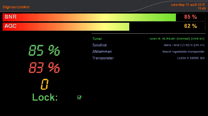

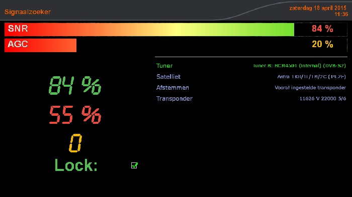

hier op mijn andere ontvanger DB 8000
deze geeft zelf minder in signaal. Maar is ook op de zelfde schotel aangesloten gelijk de DB 800se
hier heb ik de coax ook al eens omgedraaid maar de waarden blijven het zelfde
dus de DB 800se geeft meer signaal

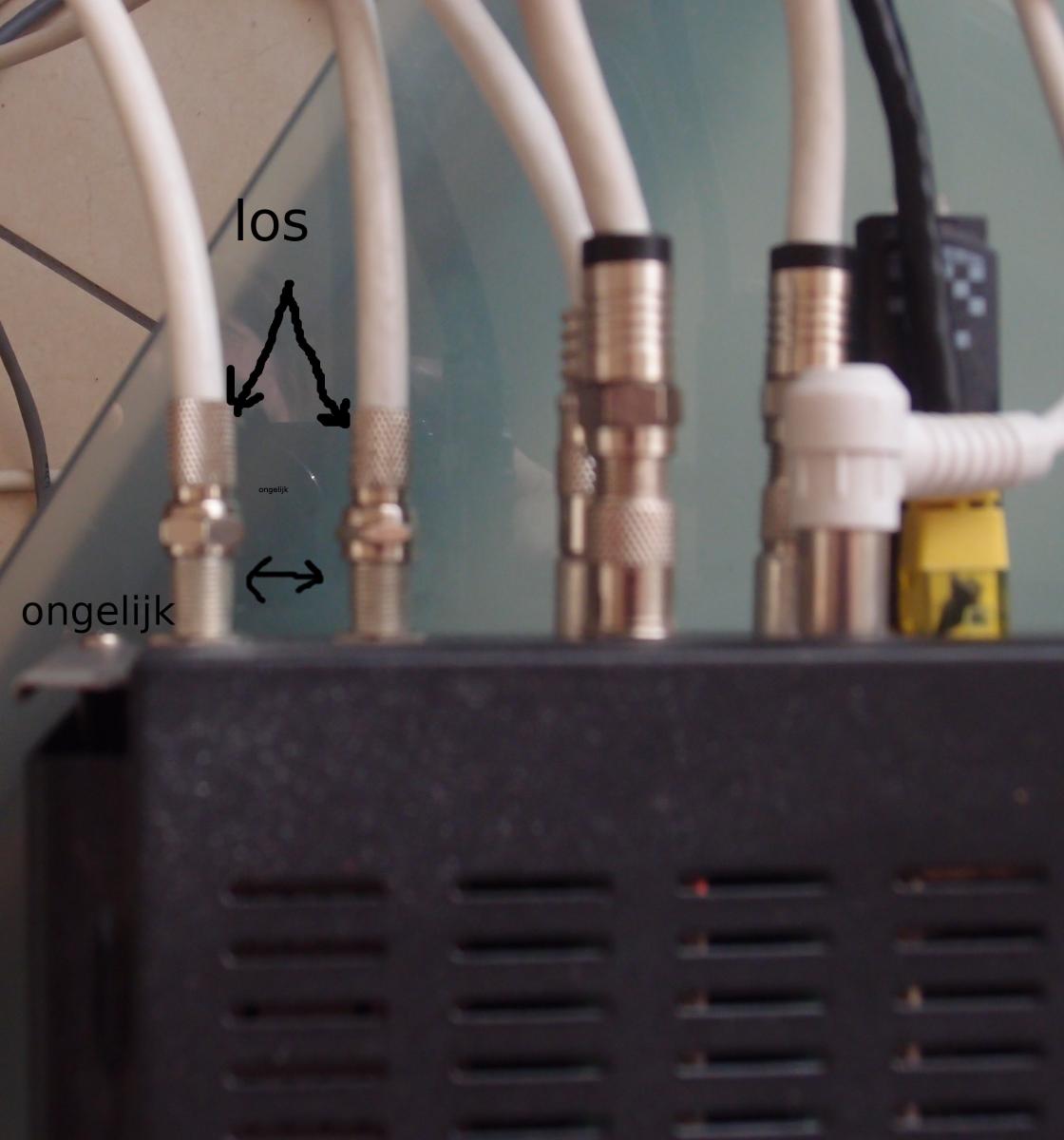

Wou nog even melden dat ik iets gevonden heb.
Ik denk dat het probleem dan toch in de bekabeling zelf zit, en niet in de fijnafstelling van de schotel.
Die kabels zijn indertijd geplaatst door een vriend van mij, die geen specialist in de materie, en naderhand is het wat afgewerkt door een electricien.
Het uiteinde van de 2 tuners dat binnenkomt op de Dreambox lijkt mij niet goed gedaan.
Het metaalgedeelte zit precies wat los op de kabel zelf (weet niet goed hoe het duidelijk uit te leggen), en de ene tuner kan ik veel dieper opschroeven dan de andere, maar bij beiden lijkt er speling op te zitten.
Ik heb daar wat aan gedraaid, het zit nog altijd redelijk los, maar nu schommelt het signaal voor die transponder waar die radiozenders zitten tussen 59% en 60%, het stuiteren van 0% naar 60% is er dan niet meer.
Ik zal het verder in de gaten houden, maar ik denk dat het dat moet geweest zijn.
Ik ben nu wel voorzichtig van niet teveel aan die kabels te komen, of het is weer om zeep.
Het blijft mij echter bevreemden dat ik op de meeste andere transponders dat probleem niet had.
aangepast door zzzzzz
VU+ Duo 4K (originele versie, niet SE!) met VTI v. 15.0.0.2
Oh ja... ik lees het alweer, je hebt de verkeerde maat F-Connectors gebruikt!
Of de verkeerde kabel met de goede connectors...
In elk geval zijn de f-connectors te groot voor de kabel aangezien er speling opzit.
Die connectors kosten geen drol dus gauw naar de winkel en passende connectoren inslaan is het advies.
Dat is vreemd want al dat gerief kwam mee met die Multytenne Twin, dus in principe moest alles passen.
Hetgeen speling op zit kun je op deze foto's zien, het is dus het achterste deel, dat zit nogal los, en misschien zorgt dat wel voor storingen ?
Het koperen draadje aan de binnenkant is ook niet gelijk qua lengte, de ene kabel gaat er dus ook een stuk dieper in dan de andere.
