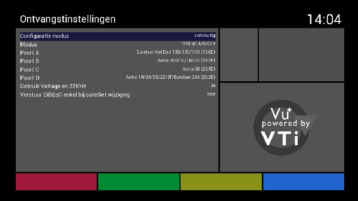

Toch nog en klein vraagje: ik kijk dus alleen Astra 19 en 23 via mijn duo LNB, Wat moet er dan precies bij die poorten A t/m D ingevuld staan?

Als je twee kabels hebt, dan zou ik op A Astra 1: 19.2 Oost zetten en op B Astra 3: 23.5 Oost.
Maar nu komt de clou, hoe zit dit met de 2 switches bij je schotel?.
Dit moet exact overeenkomen met die instellingen in de ontvanger.
Op de switch staat ook A of 1 en B of 2.

als ie enkel 19,2 en 23,5 OOST met die duo lnb heeft is het evident dat je de eenvoudige A/B diseqc instelling kiest
mijn eerder gegeven voorbeeld was voor een 4in1 diseqc a/b/c/d
jij hoeft enkele een 2in1 diseqc dus a/b
snap je dat?
snap je dat?

als je zover gekomen bent dat je volgens de ontvangstinstellingen op de modus klikt <> a/b ben je al nagenoeg klaar
het boven gegeven beeld in bericht #2 is voor de diseqc a/b/c/d
u zoekt die voor a/b
nu is belangrijk dat je weet welke poort eerst komt
bij de duo LNB's komt het lagere eerst
19,2 Oost als poort A
23,5 Oost als poort B

Ik heb het nagekeken bij ontvangstinstellingen en bij zowel tuner A als B staat Astra ! onder poort A en Astra 3 onder poort B. Dus dat staat zo goed?
Bij instellingen/systeem/diverse instellingen staat de voorkeurstuner nu op auto en de voorkeurstuner voor opnames op Tuner B, is dit goed of moet hier iets gewijzigd worden?

ik stell altijd in dat de tunervoorkeur automatisch is MITS we ook twee onafhankelijke coax aansluitingen aan de solo2 hebben
De 2 coax kabels komen uit een multi-switch, dus niet rechtstreeks uit de LNB. Zijn het dan ook nog 2 onafhankelijke kabels??
Even voor alle duidelijkheid: de voorkeurstuner op AUTO en de voorkeurtuners voor opname op B??

als je per multiswitch een onafhankelijke aansluiting hebt op tuner ingang a en ingang b is het niet zo belangrijk
maar wel dat je in de ontvangstinstellingen die voor beide tuners ook zo hebt ingesteld
sommigen denken instellen zoals bij tuner a is genoeg
dat is dus niet zo
alle twee de tuners moet U volledig en juist configureren
de voorkeurtuner voor opnemen is als de input via de coax identiek is niet belangrijk
m.a.w.
heb je op tuner A 19,2 en 23,5 alsook op tuner B diezelfde 19,2 en 23,5 moet je altijd automatisch kiezen als voorkeur
