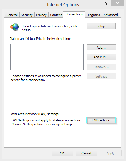

hier zit die instelling in internet explorer:

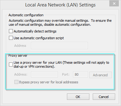

Dan krijg je dit venster:

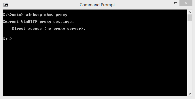

in een commando venster kan je dit commando tikken om te kijken  wat de instellingen zijn:
