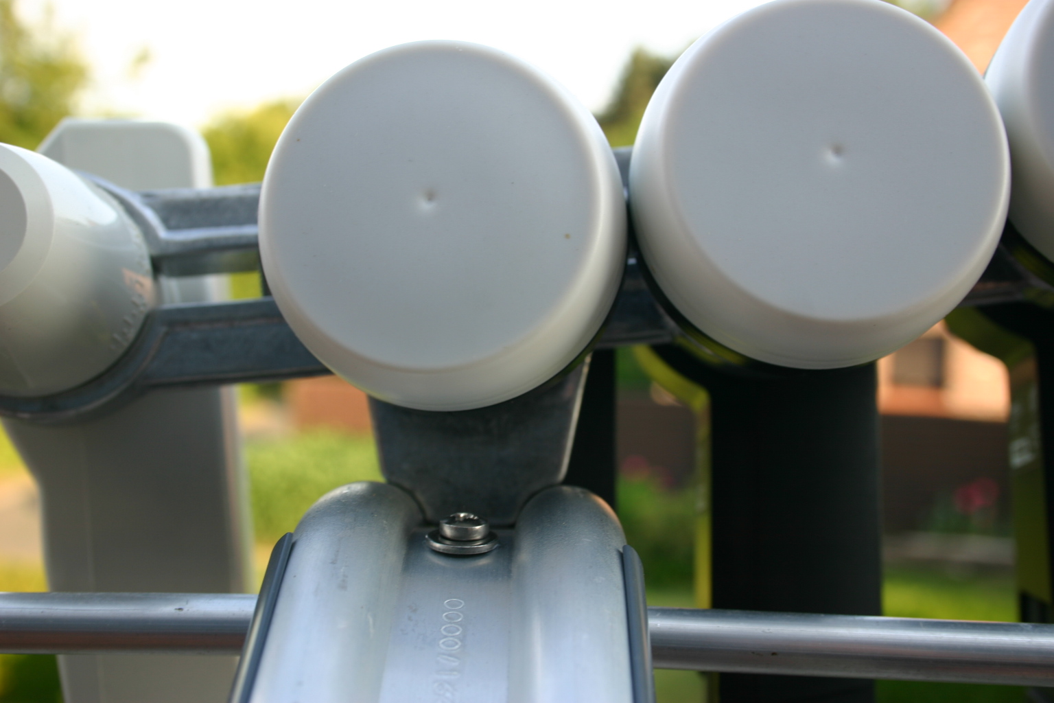

Sprietje, toen je mij die reactie over schuinte rail gaf, begon ik te twijfelen of ik wel goed had gemeten. Ik ben daarstraks nog eens naar boven gegaan en inderdaad, totaal verkeerd. Zal door de grote hitte geweest zijn, want had mijn waterpas gehouden boven kop Astra2 LNB en gemeten tot middelpunt Hotbird LNB. Stupid hé. Nu opnieuw gemeten en ditmaal kom ik op 28mm. Dus 43mm-28mm=15mm naar beneden en dan klopt jouw berekening volledig. Hierbij ook nog een foto van bevestiging rail.
Tja, ik had ook niet gevraagd om op de lnb's te meten maar op de arm zelf, zie de foto in bericht 35.
De warmte zeker.  :tired:  Wat gebruik ik nu best als vulling voor die 15mm te overbruggen?
Heb je een aluminium stripje van 1mm dik en ongeveer 15mm breed? Dunner kan ook en dan net zo vaak dubbel vouwen totdat de rail de juiste schuinte heeft.
Omdat alles van aluminium is, kun je het beste aluminium nemen. Andere metalen kunnen weer potentiaalverschil opleveren met de zure regen waardoor oxidatie kan optreden.
