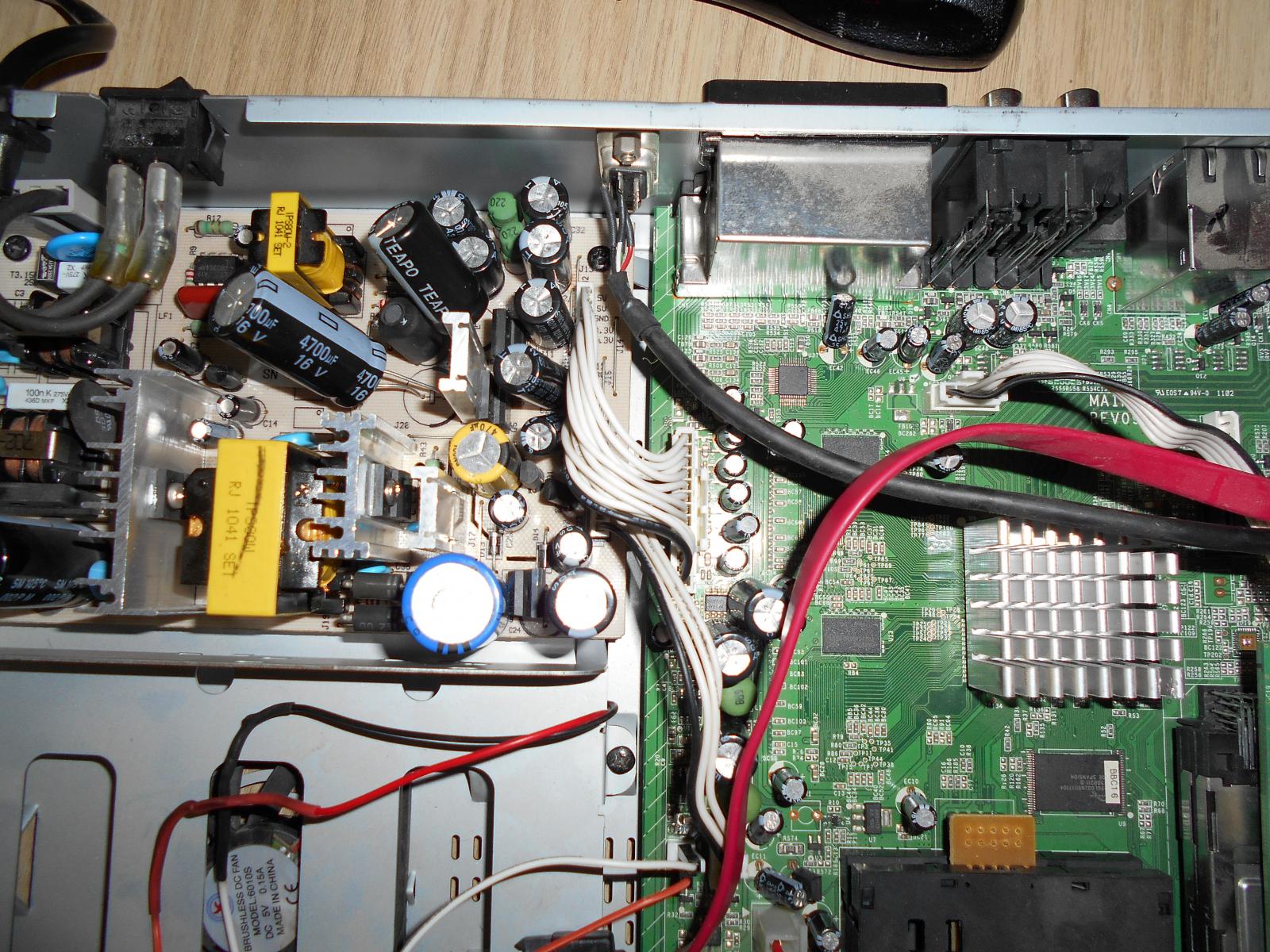

Dan toch maar eerst de elco's van de voeding vervangen.
Het ontwerp van de voeding is slecht; elco's te dicht op de warmte bronnen.
Blijft zo een tijdbommetje en moet je na 2 a 3 jaar gewoon de elco's weer vervangen.
Extra fan erop en de elco's wat hoger weg monteren (aansluitpennen langer laten) biedt vast soulaas

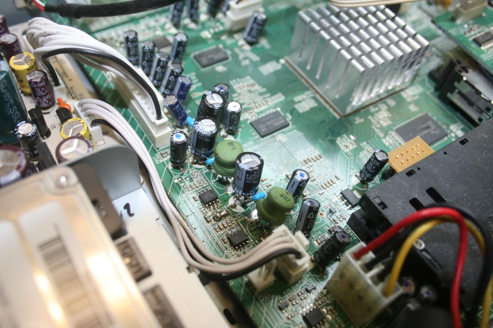

vervang op het moederbord de elco`s behorende bij de spannings regelaars
(220uf/25v ik heb ze met buffer keramische condensatoren vervangen.)

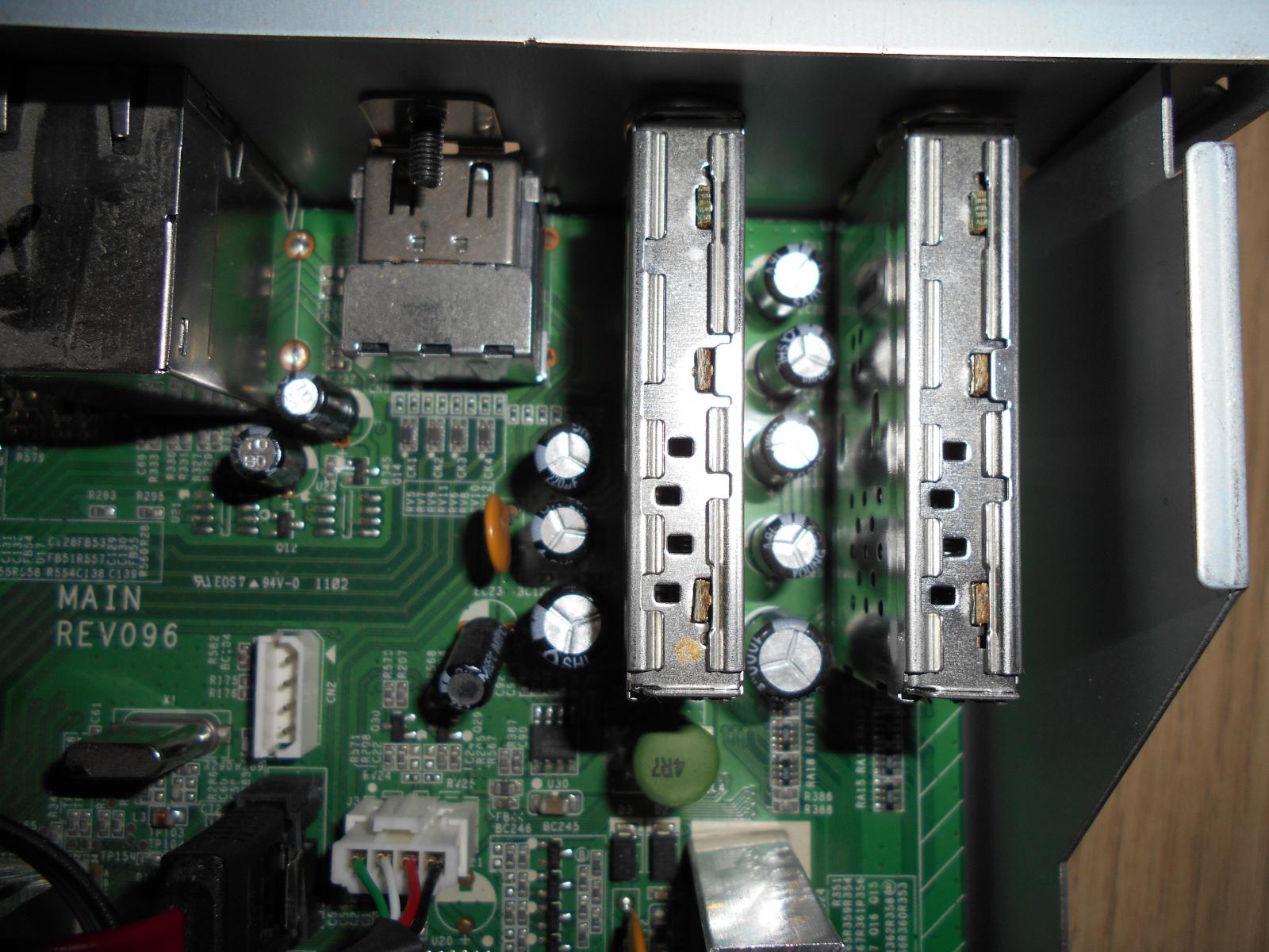

KZou de elco naast de tuner er eens uithalen en nameten.
De DM5620 had daar ook ooit last van en dan de klachten die jij beschrijft.
Wel apart dat beide tuners het hebben.
gr. Erik
op de 3 elco`s links naast de linker tuner.van boven neer beneden EC33  3,3v  EC32 3.3v   en  EC34 1,2v (spanningen meten t.o.v. massa )
lager op de foto (niet te zien ) zitten de spanningsregelaars  U24  (18v) en U29 (13v) de invoer is 24v.
