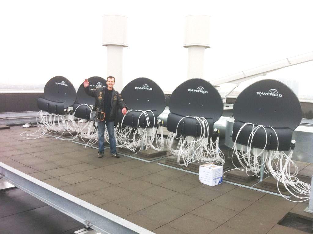

Sprietje Geplaatst: 11 juli 2015 Geplaatst: 11 juli 2015 Beste PopkeJanWelkom op dit forum.Tja ik zou zeggen, bekijk de bijlage.Hoog boven op een plat dak in Amsterdam een GSO-installatie in aanleg.GSO=Gemeenschappelijke Satelliet Ontvangst.

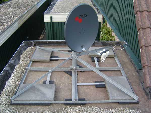

Sprietje Geplaatst: 11 juli 2015 Geplaatst: 11 juli 2015 Ach, en als je zelf een beetje kunt lassen, maak je zelf je "waait nooit meer weg tegelvoet".
Moderator ceesv Geplaatst: 11 juli 2015 Moderator Geplaatst: 11 juli 2015 Een beetje overkill, hiervoor moet je het dak gaan stutten. Gaat niet bestaat niet! 65" 4-K OLED, Vu+ Duo 4K SE BT, Vu+ Solo 4K, Rebox-8500, Rebox-8000, Wavefrontier T-90, Satlook Digital NIT, Megasat HD5 Combo Gebruik je een advertentie blocker? Maak dan een uitzondering voor onze website. Zonder advertentie (inkomsten) kan deze site niet voortbestaan.
Sprietje Geplaatst: 11 juli 2015 Geplaatst: 11 juli 2015 Hoezo? De constructie weegt niet zo veel en er liggen slechts vier tegels op.

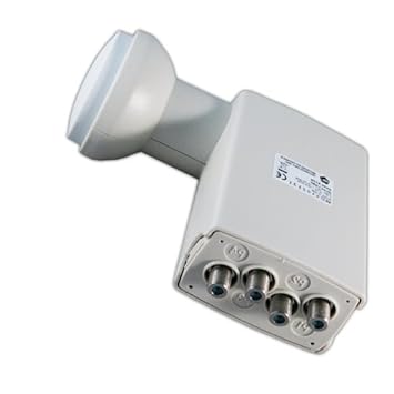

PopkeJan Geplaatst: 11 juli 2015 Auteur Geplaatst: 11 juli 2015 Beste Allemaal, Bedankt voor alle reactie. Ik had ergens gelezen dat de reflector van de T90 bij harde wind behoorlijk kan gaan wiebelen, maar aan de hand van jullie reacties blijkt het mee te vallen. Drs. IJzerbout de Nilesat op 7°neem ik voor NBA tv, maar als die veel te zwak is ga ik voor de Eutelsat 5° West. I k ben er nu bijna zeker van dat ik voor de T90 ga. Ik wil hem op den duur ook gaan vol proppen met “MTI High Line Pro Quad” LNB’s. Dit vanwege de relatief grote regen reserves van deze lnb.
Sprietje Geplaatst: 12 juli 2015 Geplaatst: 12 juli 2015 MTI High Line Pro Quad hebben een kop van 67mm, 7,5mm groter dus dan de meeste andere lnb's. Daar mag je dan wel rekening mee houden als je twee satellieten wilt ontvangen die dicht bij elkaar staan.
PopkeJan Geplaatst: 12 juli 2015 Auteur Geplaatst: 12 juli 2015 Oh! Ok! Met andere woorden gaat het niet lukken met de Astra 28,2° E en Atra 23,5° die relatief dicht op elkaar staan?
Sprietje Geplaatst: 12 juli 2015 Geplaatst: 12 juli 2015 Dat is geen probleem. Die staan niet echt dicht bij elkaar. Die komen op een afstand van 102mm.Nee, ik bedoel als je satellieten hebt die bijv. 3 graden uit elkaar staan.
