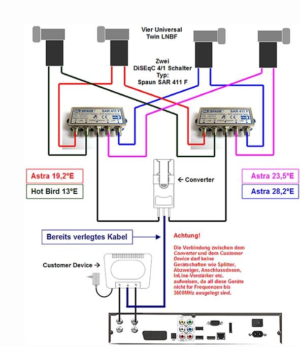

Natuurlijk heb ik dat gelezen Cees maar waar staat dat Johansson Multi Band Converter maximaal twee satellieten aan kan?
Er staat in het schema van twee satellieten aangegeven dat er een Diseqc-switch tussen moet. Het systeem is dus geschikt voor Diseqc-1.0, of je daar nu twee of vier lnb's op aansluit maakt niets uit. De Johansson Multi Band Converter kan overweg met het Diseqc-1.0 protocol.

Hinweis: Achtung! Dies ist keine offiziell von Johansson unterstützte Installationsvariante. Hier ist es zwingend notwendig LNBs mit möglichst geringem Energiebedarf zu verwenden, um das Netzteil des Johansson 9640KIT nicht zu überlasten. Darüber hinaus muss auch der maximale Durchgangsstrom des DiSEqC 4/1 Schalters berücksichtigt werden. Bei dem angegebenen Spaun Schalter liegt dieser bei maximal 500mA. Ein Einsatz von LNBs mit einer Energie Aufnahme von 200mA kommen somit nicht in Frage. Am besten universal Twin LNBs der MTI supreme Line (110mA) verwenden.

youriy schrijft:
Waarom plaats je die eerste link niet meteen?
Omdat ik alleen maar de tekening in mijn eigen archief had. Ik heb de link dus moeten zoeken.
Maar waarom ze dit vermelden "Hier ist es zwingend notwendig LNBs mit möglichst geringem Energiebedarf zu verwenden, um das Netzteil des Johansson 9640KIT nicht zu überlasten." , is mij totaal onduidelijk.

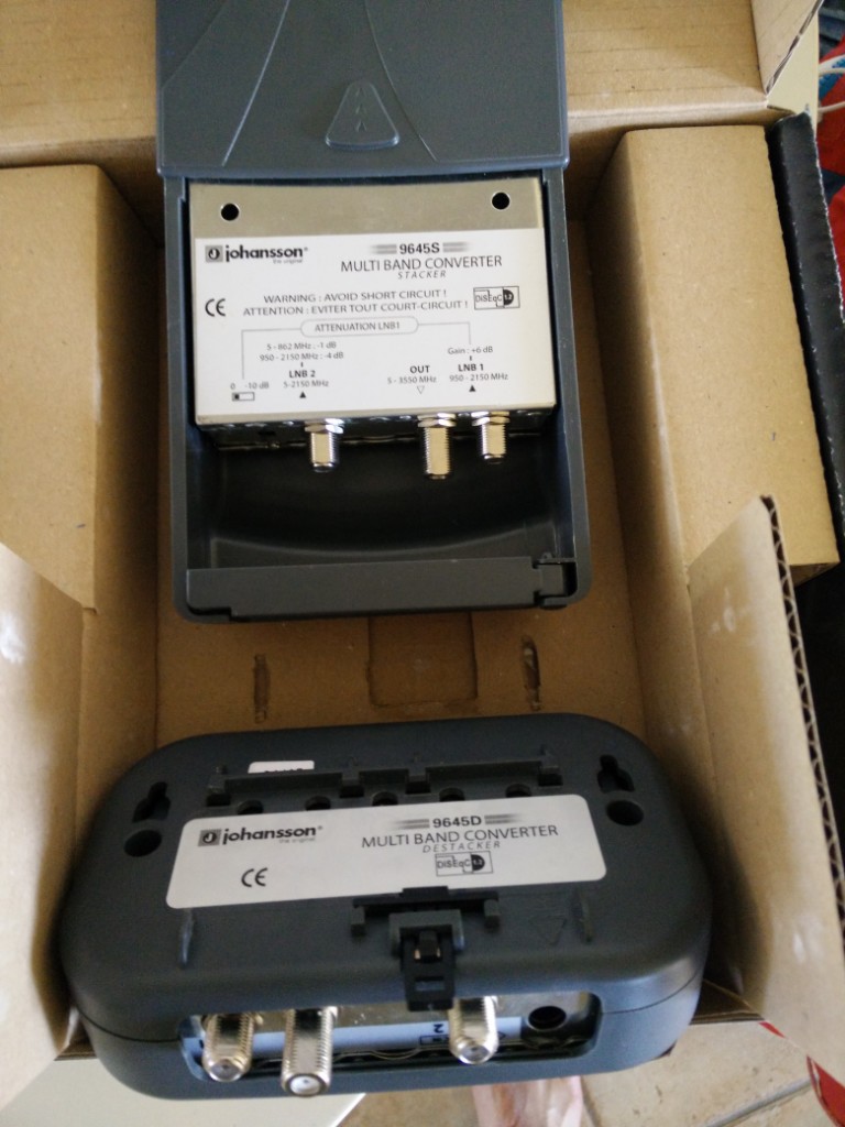

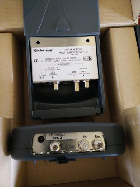

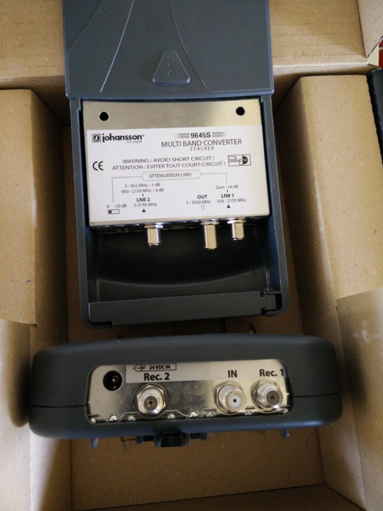

Ik weet niet welke coax kabel binnen in het huis ligt. Allemaal weggebouwd.
Wel heb ik dit geprobeerd om het een en ander te testen.
Op het dak twee kabels van 75cm van Lnb naar stacker.
Van stacker naar destacker voor de 3600MHz met kabeltje klasse A van 15cm.
Vervolgens op een van de uitgangen van de destacker de coax die het pand binnengaat.
Resultaat geen signaal.
Als de coax uit het pand rechtstreeks op de Lnb zit, heb ik een goed signaal, op alle drie de Astra's
Overigens zat bij de Destacker geen voeding geleverd.
Volgens zeggen zou dit niet nodig zijn.
Extra info.
Bij de binnenkabel zit er wel op drie plaatsen een verbinding met connectors.
Maar, zoals gezegd zonder Stacker prima signaal op de tuner.
Tja, 3 connectors in de coaxkabel, dat is al een hele slechte zaak. En 3600MHz is heel wat anders dan 2150MHz die je normaal hebt. Maar ik ben er van overtuigd, dat het met een duo-lnb ook niet werkt.

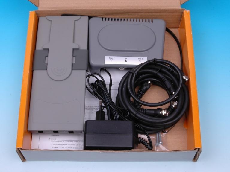

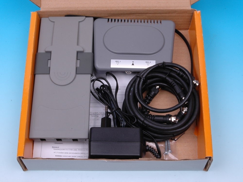

In de Johansson 9640-kit zit standaard een voedingsstekker die volgens mij vast aan de Destecker zit. Ook zitten er 4 korte stukjes coaxkabel met connectors in de kit die je tussen de lnb en de Stacker zet en tussen de Destacker en twee satellietontvangers, zie bijlage.
aangepast door Sprietje
Dit heb ik binnen gekregen. Geen voeding. Geen kabels. Alleen een grote kabelbinder voor bevestiging aan de mast.
