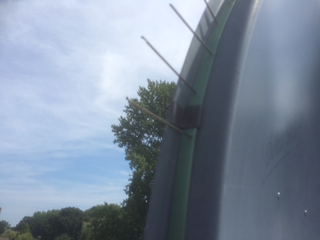

Pegasso Geplaatst: 28 juli 2015 Geplaatst: 28 juli 2015 Ik woon hier in een boomrijke omgeving met nogal wat duiven. Om niet steeds de schotel verontreinigd te hoeven zien ben ik op het volgende idee gekomen. Goedkoop en toch doeltreffend! Misschien dat anderen hier ook hun voordeel mee kunnen doen. Ik heb rond de schotel omsnoeringsband gespannen en deze vastgezet met gordijnhaken die zich vastzetten over de rand van de schotel. Deze haken heb ik om en om naar buiten gebogen . De ene zo'n 90 graden de volgende zo'n 45 en zo verder. Gelukkig is mijn schotel kantelbaar zodat ik er altijd bij kan mochten ze het nog eens willen proberen. VU+Solo SE OpenPli, Maxdigital Xp1000 Openpli, Technomate Tm 5402 HD M3 ChannelMaster 180 cm met LNB Revolver voor Ku & 2x C Band, Jaeger SMR 1224 63W - 76E Triax 78Cm 19,2, 23,5, Deltastar Gregorian 90 cm 45W - 68,5E
Sprietje Geplaatst: 29 juli 2015 Geplaatst: 29 juli 2015 Ziet er goed uit. Niet echt een fijne zitplaats voor duiven.
Sprietje Geplaatst: 30 juli 2015 Geplaatst: 30 juli 2015 En hoe is uiteindelijk het resultaat? Zitten er nu inderdaad geen duiven meer op je schotel?Je hebt wel een mooie stevige mast Pegasso. Dat moet natuurlijk ook wel want een schotel mag niet staan te wiebelen.Van een afgedankte flitspaal misschien of een ingekorte kantelbare antennemast?Tja, je hebt nogal wat bomen staan in de buurt en wil je daar overheen komen met je draaibare schotel, dan is zo'n paal natuurlijk wel een oplossing.

Pegasso Geplaatst: 30 juli 2015 Auteur Geplaatst: 30 juli 2015 @Sprietje Heel af en toe zit er nog een op de schotel. De kantelmast heb ik hier bij het plaatselijke constructiebedrijf laten maken en verzinken. Kost wel wat, maar dan heb je ook wat hè Hier heb je er een duidelijker beeld van: @ Sjaak(k) Idd de haken zijn niet van RVS daar was ik intussen ook achter. Dus op termijn eens kijken of we het vervangen door de strips die jij gebruikt . Waar zijn deze verkrijgbaar? Grt Pegasso VU+Solo SE OpenPli, Maxdigital Xp1000 Openpli, Technomate Tm 5402 HD M3 ChannelMaster 180 cm met LNB Revolver voor Ku & 2x C Band, Jaeger SMR 1224 63W - 76E Triax 78Cm 19,2, 23,5, Deltastar Gregorian 90 cm 45W - 68,5E

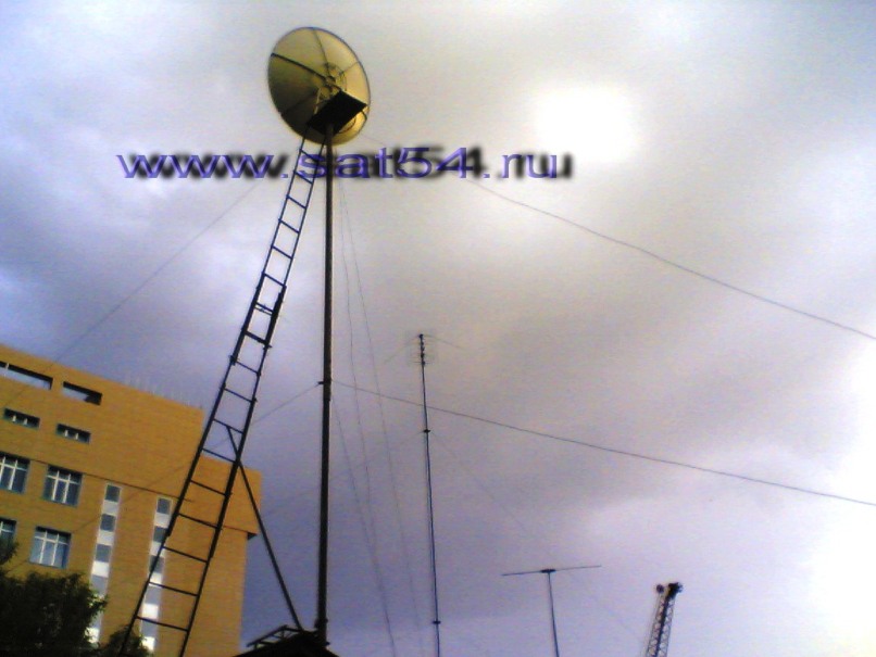

Sprietje Geplaatst: 30 juli 2015 Geplaatst: 30 juli 2015 Deze persoon heeft er permanent een ladder tegenaan staan.
