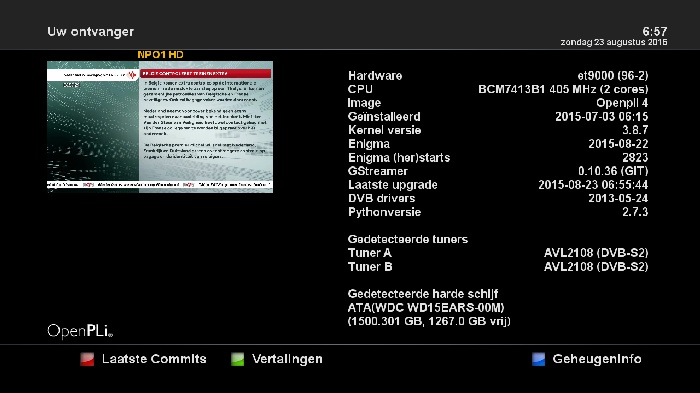

Ik heb ook een et8000 en daar staat openpli op. Ik heb dit probleem nog nooit gehad. Waar kan je zien welke versie je hebt?
Menu, dan Informatie en dan uw ontvanger, waarna je de volgende informatie te zien krijgt.
