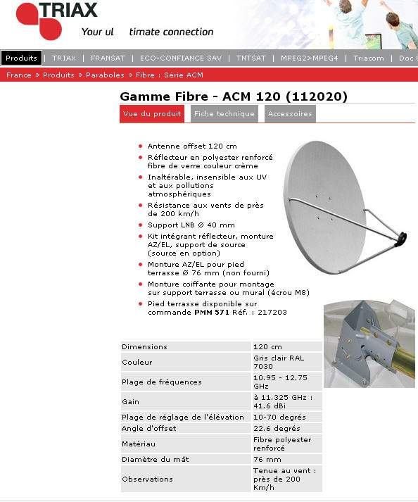

Ik heb een triax schotel 120 cm.
Ik woon op 5 etage met vrije zicht op het zuiden
Een Triax 120? Die moet nog uitgevonden worden. Misschien een SAB 120?
Ze bestaan toch echt zag ik ;)

Een ChannelMaster ziet er net zo uit .

de triax schotel heeft ook graden hoek van 0 tot 60

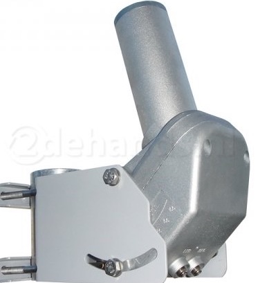

Dish Elevation:  22.5°

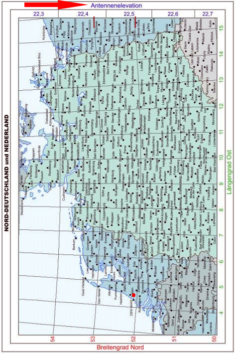

De kaart of het lijstje ontbrak in het pdf bestand, ik heb het even opgezocht in een uitgebreidere pdf versie van de STAB HH100 en een kopie van de kaart hier neergezet.
Bij Dispointer vind je die gegevens ook terug, per motor type, dat staat helemaal onderaan de satellieten.
Daar stond 23 graden bij de STAB HH 100 opgegeven, dat is een afwijking van een halve graad ten opzichte van wat STAB opgeeft op hun kaart.
