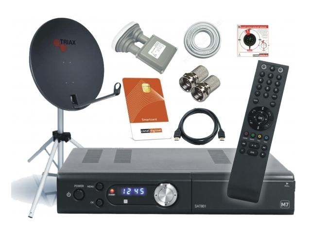

Nederlandse televisiezenders ontvang je op de camping in het grootste deel van (West-)Europa heel gemakkelijk met een 60cm schotel en een eenvoudige HD receiver. Er zijn ook kant en klare schotelsets verkrijgbaar die speciaal zijn ontwikkeld voor gebruik op de camping. Een dergelijke set is na een klein beetje oefening vrij gemakkelijk op te zetten. Zo mis je ook op vakantie nooit meer je favoriete programma's! In een camping set vind je vaak de satellietschotel, een statief, de ontvangstkop (Duo-LNB), kabel, stekkers, een eenvoudige DVB-S2 (HD) ontvanger en de CanalDigitaal of TVVlaanderen smartcard.
Met deze set ontvang je alle vrij te ontvangen zenders (FTA), maar desgewenst ook de betaalzenders van CanalDigitaal, waaronder de publieke omroep.

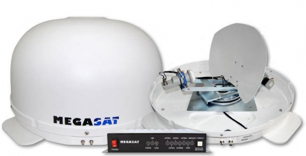

Een andere optie, die aanmerkelijk duurder is, kan een volautomatische schotel zijn. Een dergelijk systeem wordt meestal door een specialist op uw camper of caravan gemonteerd. Dit systeem zoekt de juiste satelliet geheel automatisch op en duurdere systemen kunnen zelf tijdens het rijden worden gebruikt. De grootste nadelen zijn vanzelfsprekend de hoge prijs en de standplaats. Daar dit systeem zich vast gemonteerd bovenop uw caravan of camper bevind, bent u afhankelijk van onbelemmerd 'zicht' op de satelliet vanaf uw standplaats.

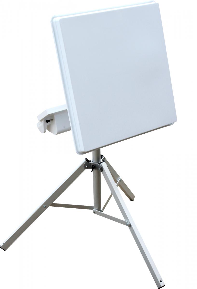

Een ander alternatief is de zogenaamde vlakschotel. Deze is zeer geschikt voor op de camping en trekvakanties. Makkelijk mee te nemen daar de schotel en LNB één geheel vormen. Het bereik is alleen wat beperkter. Je moet vooraf goed uitzoeken welke minimale schotelgrootte nodig is voor je buitenlandse bestemming.
De vlakschotel is verkrijgbaar in diverse volautomatische en handmatig uit te richten varianten.

Wat heb je nu eigenlijk precies nodig voor ontvangst van de Nederlandstalige zenders (CanalDigitaal of TVVlaanderen) op de camping?
  1. De schotel. Meestal volstaat een eenvoudige 60 tot 64cm schotel voor buismontage.
  2. Het statief. Hier wordt de schotel op geplaatst. Wij raden een statief aan dat je met haringen in de grond kunt verankeren.
  3. De LNB. Aan de raden is een Duo-LNB waarmee je zoals satellietpositie Aastra 19,2e en 23,5e kunt ontvangen.
  4. xx meter Coax kabel en 2 F-connectoren.
  5. Een eenvoudig kompas of appje op je smartphone.
  6. Een eenvoudig signaalmetertje. Deze verteld je weliswaar niet op welke satelliet je bent uitgericht, maar gebruik van een kompas samen met wat oefening, maakt uitrichten uiteindelijk een simpele klus.
  7. De ontvanger. Je kunt natuurlijk kiezen voor zo'n standaard ontvanger van CanalDigitaal, maar er zijn ook betere alternatieven (zie onze reviews).
  8. CanalDigitaal of TVVlaanderen smartcard (en afhankelijk van het type ontvanger mogelijk een CI module)

Daarnaast is wellicht een vlakschotel (incl. Selfsat) zeer geschikt voor op de camping en trekvakanties. Makkelijk mee te nemen.
Het bereik is alleen wat beperkter. Je moet vooraf goed uitzoeken welke minimale schotelgrootte nodig is voor de buitenlandse bestemming.
