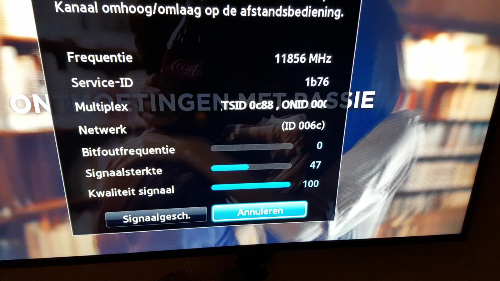

Vandaag weer ff bezig geweest met afstellen van schotel. Heb nu 50% signaal en alle kanalen doen het.
Zou een andere LNB nog wat helpen, en zo ja welke ?
Op mijn samsung tv met ingebouwde satelliet-tuner heb ik ook maar 47 % signaalsterkte. En als je alle kanalen ontvangt dan is het toch goed?

Al die meters geven een relatieve aanwijzing, geen absolute getallen.
Ze zijn onderling niet vergelijkbaar.
Inderdaad, je kan ook niet de signaal meting van verschillend decoders naast elkaar leggen om te vergelijken.
Bij gelijke merken treden er al verschillen op.

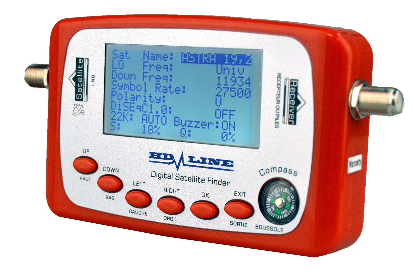

De beste goedkoopste oplossing is een satelliet vinder met een piepertje en meter.
Kost een kleine € 10,-- maar dan hoef je het afstellen niet helemaal op gevoel te doen.

De signaalsterkte is eigenlijk helemaal niet belangrijk. Het zegt eigenlijk meer over of de lnb wel voeding krijgt.
Ligt het percentage boven de 15 à 20 %, dan kun je er van uit gaan dat de F-connectors goed op de coaxkabel zitten en dat de lnb's gevoed worden vanaf de ontvanger.
Het belangrijkste bij het uitrichten van de schotel is de signaalkwaliteit. Die moet zo hoog mogelijk zijn maar zoals Cees al schreef, die waardes zijn relatief. Sluit je een andere ontvanger aan op diezelfde F-connector, dan kan het percentage ook 20-25% hoger of lager zijn.

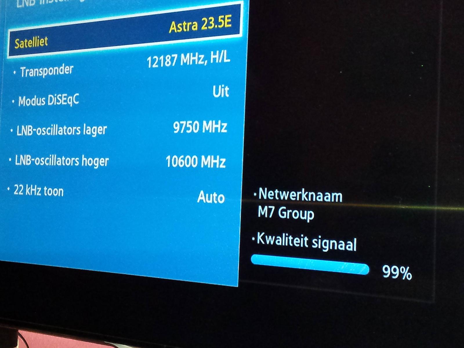

Ik ben helemaal geen voorstander van ontvangers die al heel snel 100% signaalkwaliteit aangeven. Dan kun je je schotel niet eens fatsoenlijk uitrichten want hoger als 100% gaat natuurlijk niet. Het fijnste werkt een satellietontvanger die bij een goede ontvangst 80% signaalkwaliteit aangeeft.
Ja 99% is veel te hoog om je schotel goed af te kunnen stellen.
Stel je schotel eens op een zwakkere transponder af zoals bijv. 12129V waar SBS9 op zit.
Toch maar een piepertje gebruiken van een € 10,-- of een Satlook Digital NIT van Cees, geschatte aankoopprijs rond de € 1100,--
Of iets wat hier tussen in valt ...

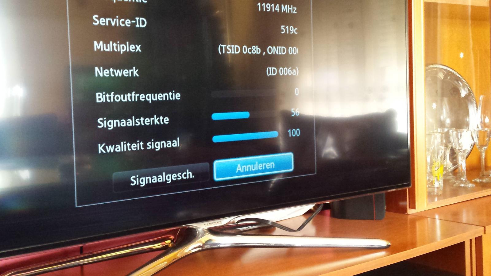

Je kan die  3 waarden -Bitoutfrequentie - Signaalsterkte - Kwaliteit signaal -  vinden door:  menu/ondersteuning/zelfdiagnose/signaalinformatie te kiezen.
Inderdaad geven de samsung tv's vrij snel 100 % kwaliteit signaal, maar samen met de signaalsterkte en bitoutfrequentie kan je je schotel toch optimaal uitgericht krijgen.
