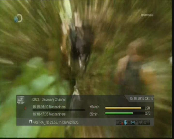

Niet de HD versie, maar de SD versie van Discovery Channel zit op 11739 V 27500 2/3 S2 8psk mpeg4.

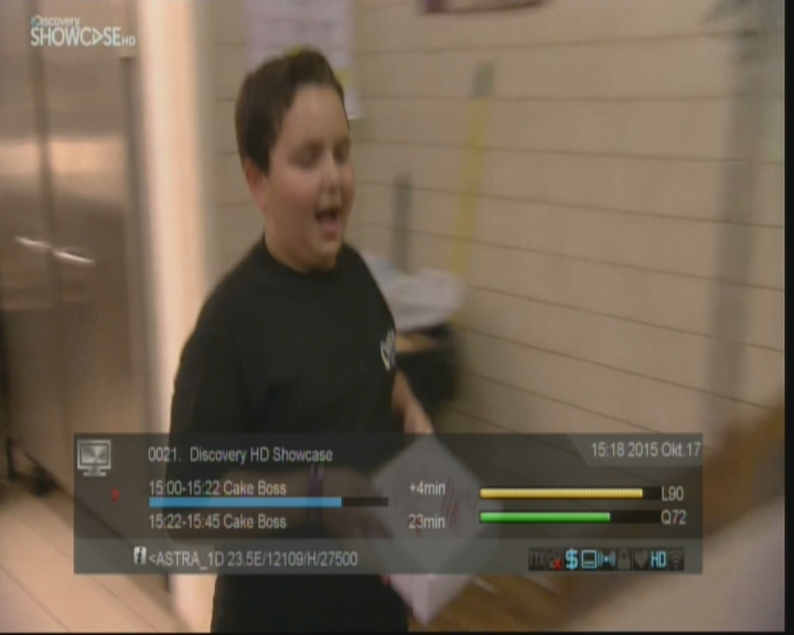

De HD versie Discovery Showcase zit op 12109 H 27500 3/4 S2 8psk.

discovery en showcase zijn wel 2 verschillende kanalen kwa uitzendingen

Zet ik de modulatie op SD dan is er geen signaal. Discovery Showcase ontvangen maakt me niet uit: het gaat me om Discovery Channel.

UPDATE: Met handmatig zoeken met Netwerk uit en dan ingesteld op DVB-S2/QPSK vindt hij Discovery Channel WEL op de nieuwe frequentie, maar hij "blokt" vreselijk. Natuurlijk omdat ik hem niet kan instellen als SD zender met MPEG 4 compressie...   Sat4all schreef: "

Inmiddels Fastscan ook weer aan de praat gekregen. Via Fastscan vind ik Discovery Channel ook, maar dan storingsvrij. Opgelost? Nou niet echt, want nu weet ik weer waarom ik een hekel heb aan Fastscan: Of ik nu Fastscan via tuner 1 en 2 doe: stel naat Tuner 2: Dan zijn alle Favouritenlijsten weg en kan ik die handmatig allemaal weer gaan maken en is de totaal-zenderlijst op tuner 1 leeg. (Had hoop dat die was gebleven incl. favouritenlijsten, zodat ik tuner 2 naar tuner 1 kon kopieren met de bedoeling dat ik en mijn lijsten behield en Disovery Channel weer in een favouritenlijst kon invoeren. (Het bij-editeren van favouritenlijsten is veel sneller gedaan dan ze allemaal weer handmatig maken.) En... als ik de tuner zou stellen op automatische Fastscan en er komt van CD een nieuwe zenderlijst, dan ben ik steeds de favouritenlijsten kwijt? Dat zou erg onhandig zijn.
