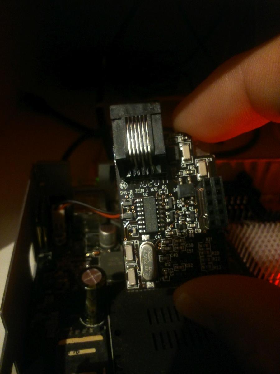

Dat niet alleen... Waar is het modemprintje gebleven? Zelfs geen dummy PCBtje....

Mimisiku, je maakt me een beetje bang door zo snel te concluderen dat het om een clone gaat.
Ik heb er destijds het volle pond voor betaald bij een normale satelliet zaak.
Ook de test van newnigma geeft aan dat het om een "genuine box" gaat.
Hoe kan ik "echt" zien of het een nepperd is?

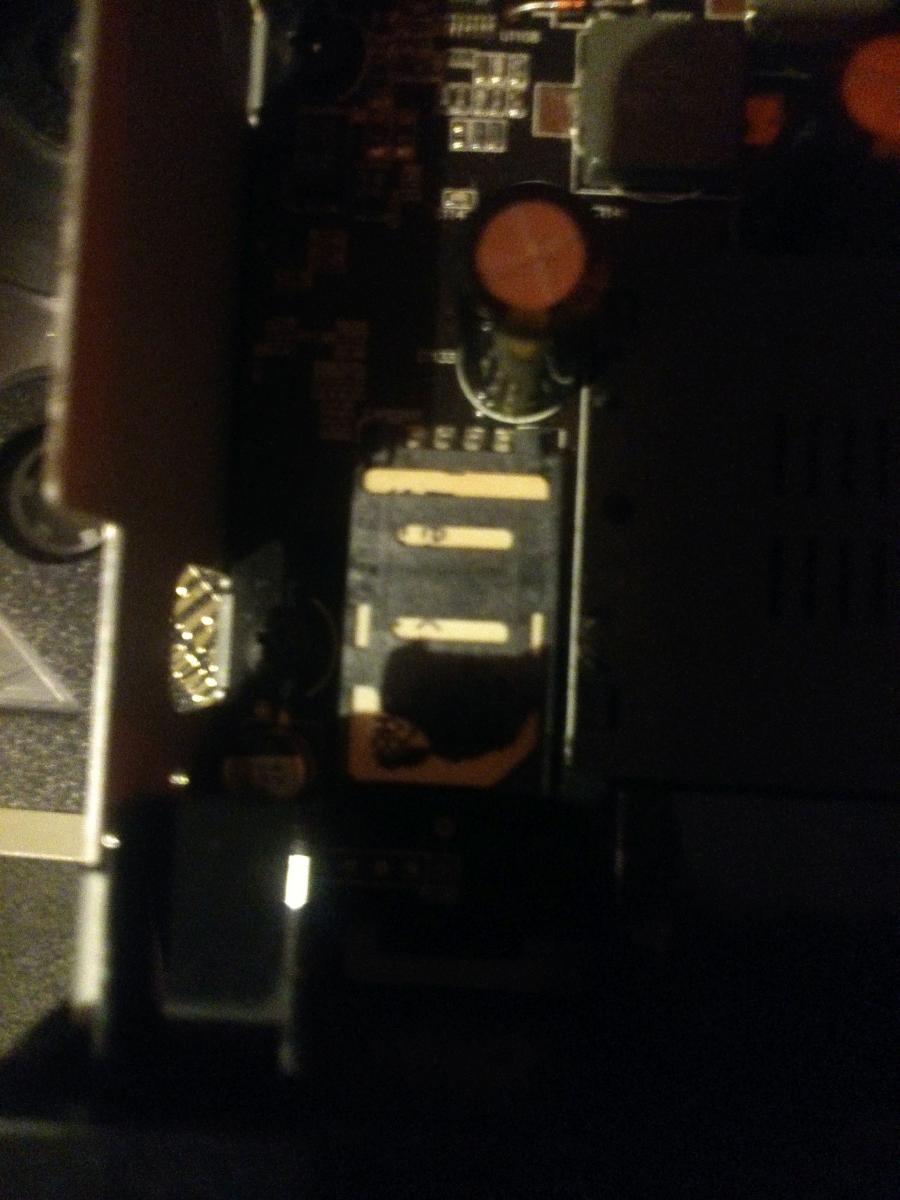

Smetje: De SIM kan ik niet uitlezen omdat ie verzegeld lijkt te zijn met een klodder hars.
Het modemplaatje heb ik er uit gehaald. Scheelt toch weer een beetje dissipatie.
Ik heb sowieso nooit begrepen waar die analoge modem voor nodig was.

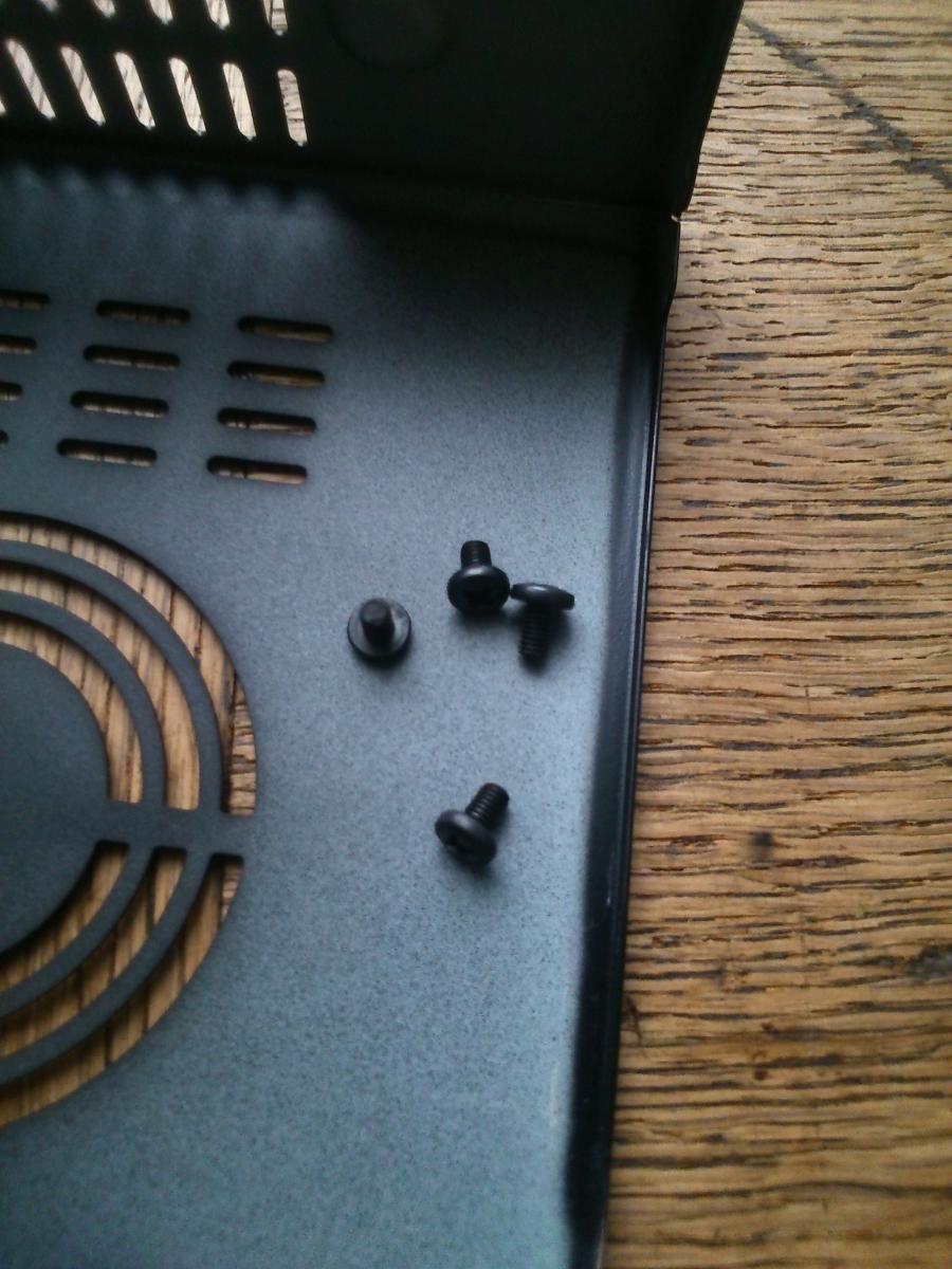

Hoe zijn de schroeven die je eruit hebt gehaald maak anders eens een foto daarvan

Als je dat modemprintje hebt en de SIM heeft als opdruk A2P of A8P én je Genuine Dreambox plugin geeft aan dat hij echt is dan hoef je je geen zorgen te maken... Bij alle clones is er óf helemaal geen modem plaatje of een dummy... Vandaar mijn stellige gedachte... Zo zie je hoe snel je op een verkeerd been gezet kunt worden....

@Smetje: hierbij de foto van de schroefjes voor de volledigheid.
@Mimisiku, ik kan geen opdruk met A2P of A8P vinden op de SIM (ik kan hem niet los halen). Als ik goed naar de foto kijk, kan ik wel de tekst "Dreambox" achter de zwarte SIMhouder ontdekken...

Ik kan niet over alle Dreambox versies spreken, maar alle dreamboxen die ik heb (m.u.v. de DM800HD-PVR) hebben een fan standaard ingebouwd. Dus ook de DM500HD-V1... Weet niet of jouw box dit ooit had, maar kan me niet voorstellen dat ze zonder en dan weer met fan uitgeleverd zijn. Zelfs bij mijn ombouw naar USB werd specifiek gewaarschuwd om de interne USB stekker aan te passen aan de uitsparing van de aanwezige fan.... Dus een beetje vreemd is het wel...

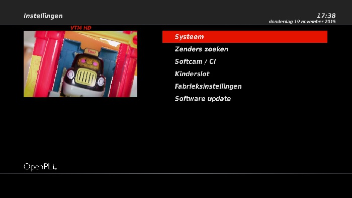

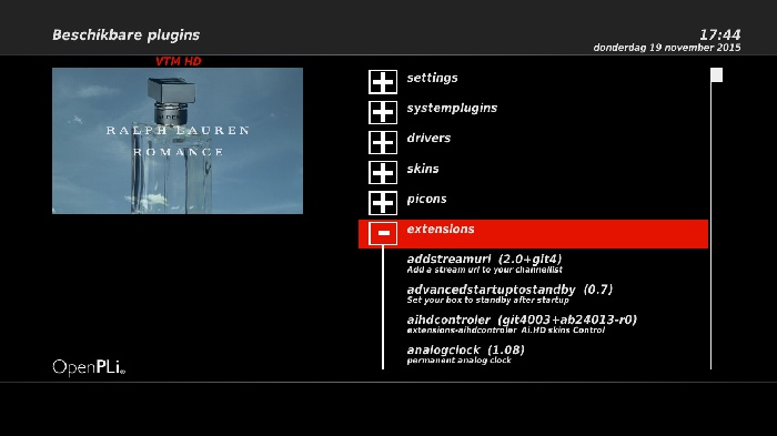

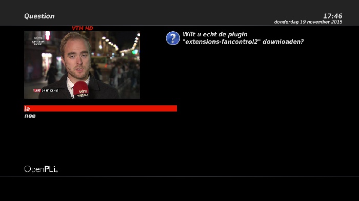

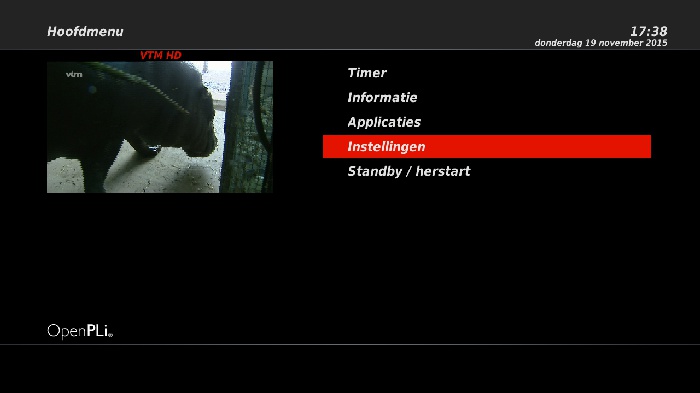

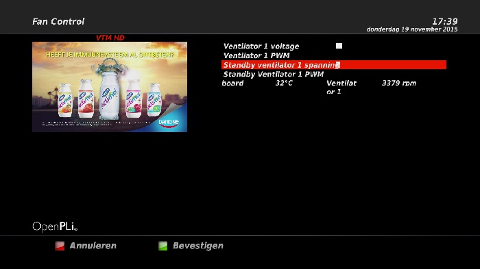

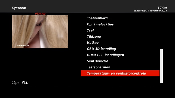

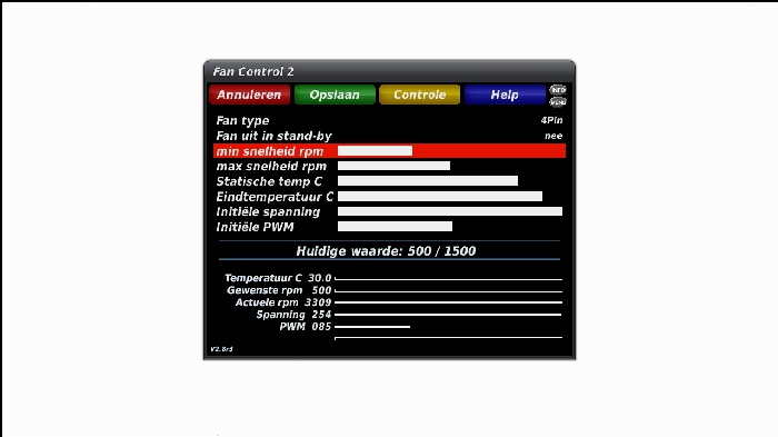

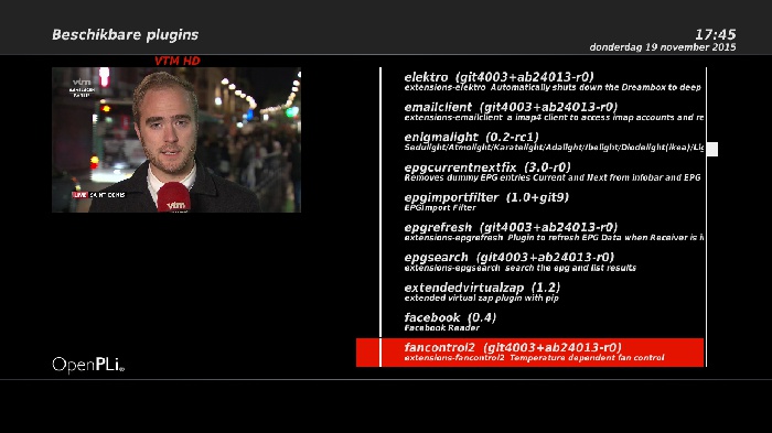

de ventilator kan je ook instellen hoor
Dreambox. 2X 900UHD   4x twin lnb 1x bosat 1.50m .Dreambox 7020hd v2 Dreambox 800 Dreambox 8000  Dreambox 800se
Dreambox 2X 500HD   Sab unix triple    Xsarius Galaxy 4K gigablue trio Gigablue HD Quad Plus  Zgemma H7 Cabel en Sat
stel het zo in
onmiddelijk groene toets
als dit gebeurt is box terug rebooten  enz
terug naar instellingen enz

voor jou is het een 4 pens instelling zie ik aan de foto die je hebt geplaatst
