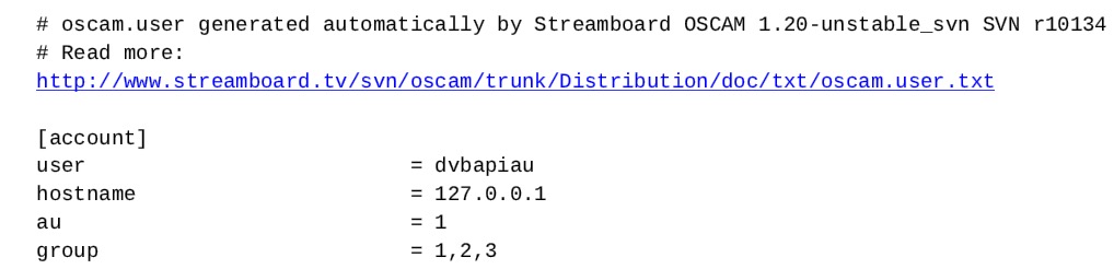

oscam.user
Even zorgen dat dit er minimaal instaat

oscam.user
Die bedoelde ik dus ja. (Had niet eerder tijd en toegang tot mijn configuratie, Mimisku was me voor).
hostname = 127.0.0.1 kan je wat mij betreft weglaten.
