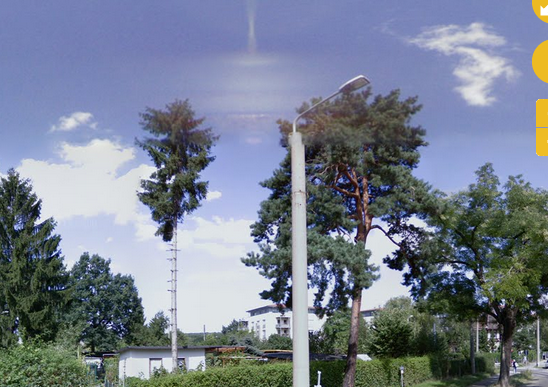

tweede foto met mast (clever gecamoufleerd met een boomtop) staat dus aan de andere kant van het appartementgebouw en kan ik van mijn balkon niet zien

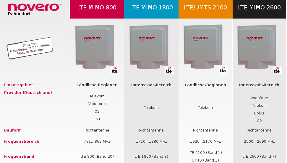

De Fritzbox geeft een netscan en berekent de afstand tot de mast,in mijn geval 1,8 m.
In bepaalde gebieden is er alleen 800 MHz beschikbaar met een bandbreedte van 10 MHz.
De hogere frequenties kunnen met een grotere bandbreedte en daardoor met hogere snelheden werken.
Vandaar dat Dabendorf de antenne voor de verschillende frequentie gebieden levert.
Er zijn ook antennes die op meerdere banden werken, maar dit gaat meestal ten koste van de versterking.
De kabeldemping is dan ook een issue, 5-6 dB demping met dunne meegeleverde kabels snoept de helft van de gain van je antenne op.
Bij grotere kabel lengtes is de kabelkeuze minstens net zo belangrijk.

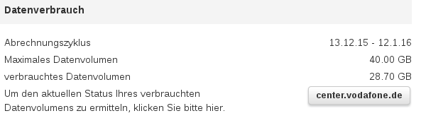

algemeen over de zogenaamde flatrate en data-volume van Vodafone Duitsland:
Je hebt maar 30GB per maand en zijn die verbruikt voor het einde van de maand val je gelijk terug naar 345kbit/s neuspeuterlangzaam
dat is uiteraard erg vervelend om niet te zeggen zwaar K*t
wat me dus opviel was dat ik met mijn gemiddelde dataverbruik, meteen aan 92% de grens van 30GB komt drie dagen voor de nieuwe maand per contract
wellicht heeft dat ook met streamen te maken van die 4k films
gelukkig kun je 10GB bijkopen en dan blijf je op de

Bij 2.600 Mhz gaat de kabel en lengte een hele grot rol spelen.
Ik zit in een landelijke omgeving en moet het doen met LTE 800 MHz.
De Dabendorf is er in 3 frequentie gebieden, ik mag er van uitgaan dat je de juiste versie verworven hebt.
Bij de 800 MHz versie levert men een dunne antenne kabel, met bijbehorend verlies.
Op 5 meter lengte verlies je de helft van de versterking die die antenne geeft.
Bij 2.600 MHz zijn die verliezen hetzelfde, wanneer men daarbij de dikkere, verlies armere kabel gebruikt.
Venster doorvoeren zijn niet aan te raden.
De dikkere kabel was niet voorradig bij de aanschaf van mijn antenne, ik zal binnenkort de dunne kabel nog eens vervangen voor de dikkere versie om nog eens 3 dB. extra te winnen.
Het data volume is een heikel punt bij het LTE Business model.
Ik heb de 30 Gig. variant en kan voor luttele € 15 nog eens 30 Gig bijkopen.
Dat volume vervalt aan het eind van de maand, de behoefte eraan ontstaat meestal 4 dagen voor het eind van de maand.
Om geen volume verloren te laten gaan, wordt er meestal aan het eind van de maand 4K content bekeken om hetgeen men betaald heeft ook te genieten.

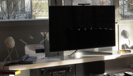

Ik gebruik al weer meer als een jaar de 6840 LTE, staat op de 1e etage en rapporteert dat de LTE mast op 1,8 Km afstand staat.
Het modem van de Telecom staat in de kast als reserve, misschien stuur ik die binnenkort retour.
Met de Dabendorf LTE antenne (840 MHz.) binnen geplaatst, op een kast heb ik een duidelijke verbetering van de signaal waarden en daarmee van de snelheid.
Bij mij op het land is alleen de 840 MHz. band beschikbaar.
Op de hogere frequenties moeten hogere snelheden mogelijk zijn.
binnen geplaatst heb ik de buitenantenne natuurlijk niet als een logische oplossing getest... :mellow:
dat zal, lijkt mij,  best beter zijn dan de antenne sprietjes aan de router...

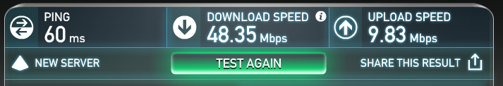

Mooi resultaat Tonski!
Ik begrijp dat dit dus LTE Zuhause L is, van Vodafone...  Met 30 GB Datavolume...  en na de actieperiode 55 euro per maand. Maar misschien kan je dan wel weer onderhandelen over een verlengingsjaar, zoals je dat met tijdschriften ook makkelijk kan doen.
