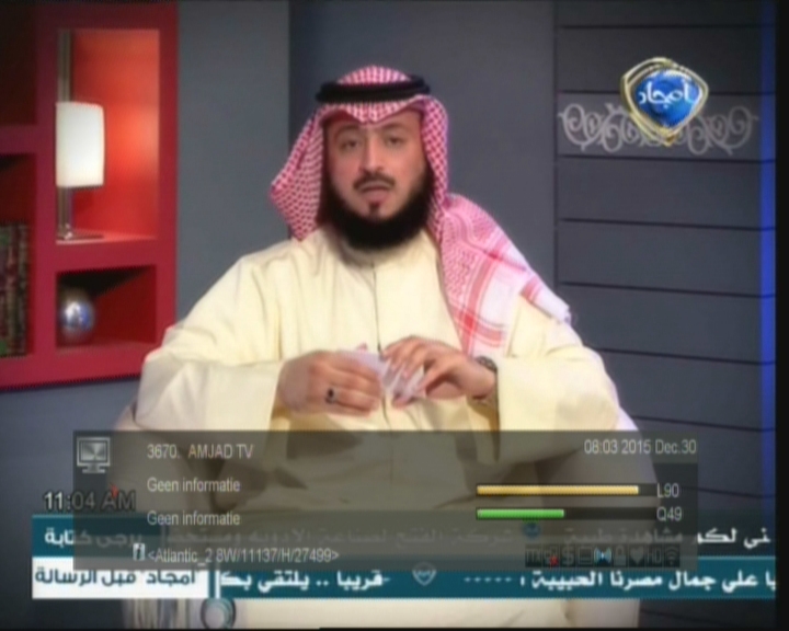

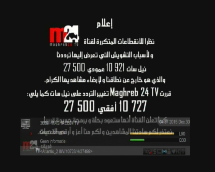

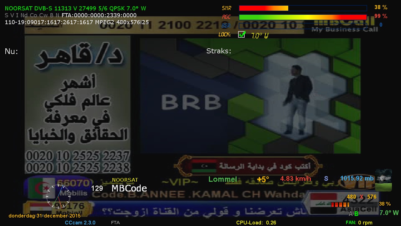

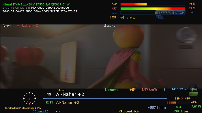

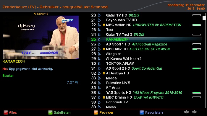

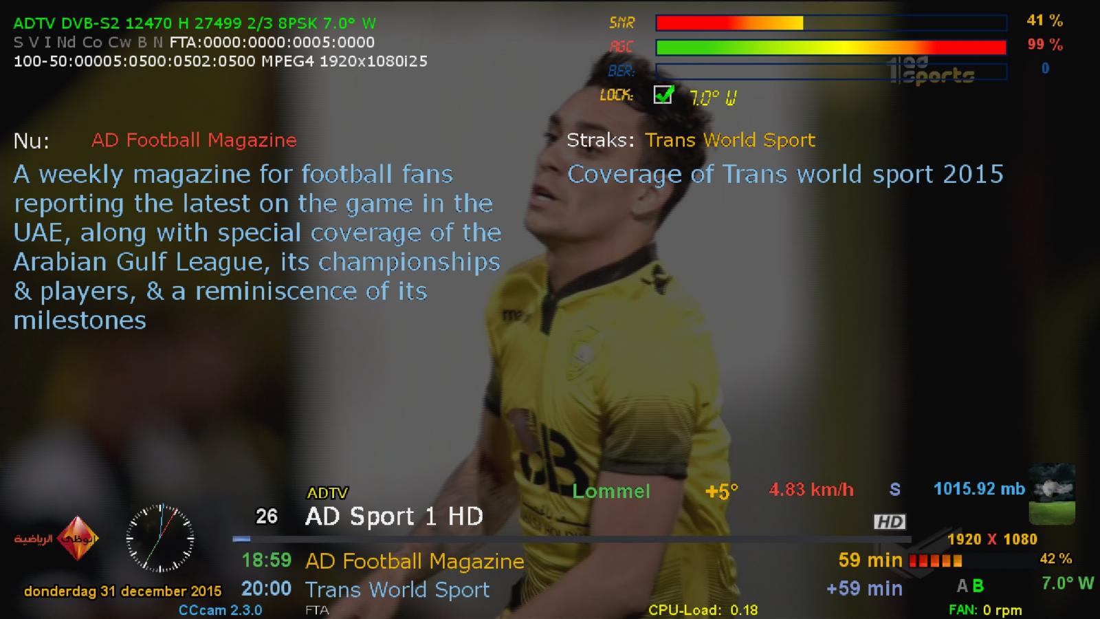

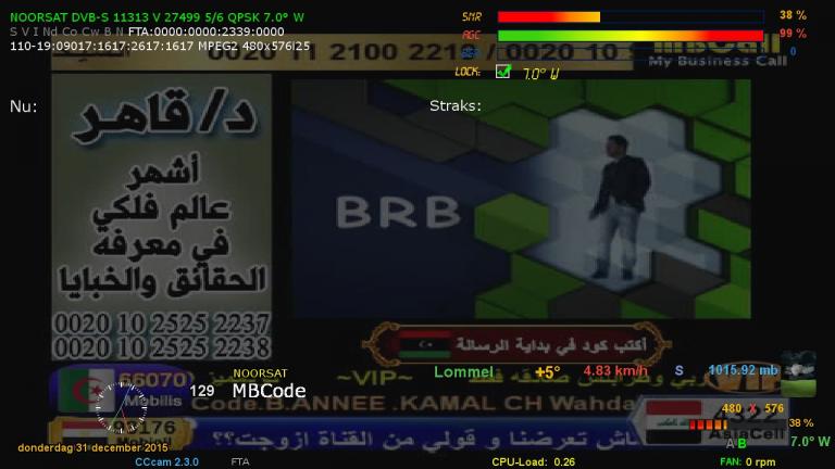

Gisteren nog gekeken op 7°W, maar schotel stond afgesteld op 8°W.
Redelijk goed signaal met 90 cm visiosatschotel met IBU-lnb.
Foto1= 8°W Foto2= 7°W,

Er zijn de laatste tijd tig zenders van frequentie veranderd.
Kijk eens op volgende links:
http://www.flysat.com/nilesat.php  en
http://www.flysat.com/e8wb.php
Rechts in de lijst kan je ook de footprint aanklikken.
