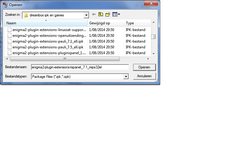

zou je deze ipk er eens kunnen inzetten..en je ontvanger terug rebooten ..en kijk of je dan wel cccam kunt douwnloaden
softcam-feed-mipsel_1.0_all.ipk
enigma2-plugin-softcams-cccam-2.3.0_2.3.0-r1_mipsel.ipk

Met de bijgevoegde cccam-2.3.0_mipsel is mijn lijst van softcams bij de applicaties idd. terug bijgewerkt. Maar de andere plugin softcam-feed.ipk heb ik geïnstalleerd, maar deze blijft leeg Ook na een geforceerde reboot start CCcam nog niet op. Toch bedantkt, ben op de goede weg nu !

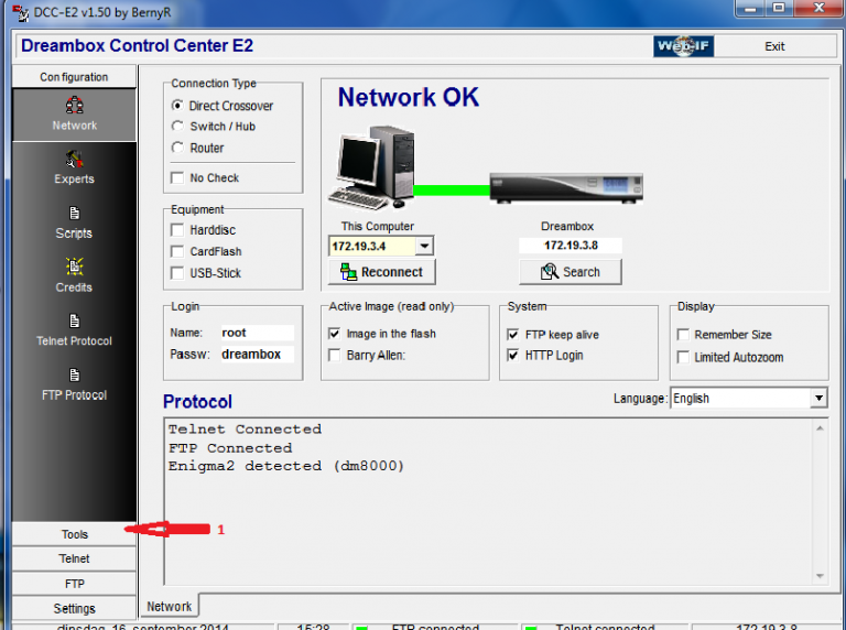

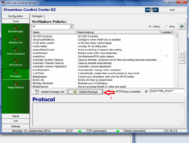

af zet deze er eens in
en haal je cccam daar eens van
enigma2-plugin-extensions-linuxsat-support-addons_1.0_mips32el.ipk

De CCcam werkt perfect - alleen start deze nog steeds niet automatisch op bij een geforceerde reboot. Maar op zich is dit niet het ergste. En die laatste plugin ( linuxsat support addons ) is echt een goede !
