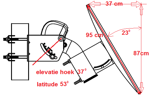

Stel de latitude van de rotor eerst juist in zoals je al hebt aangegeven.
Zorg dat de rotor precies op nul graden staat.
Zorg dat de schotel precies recht op de rotor gemonteerd staat.
Plak schilderstapen van precies de bovenzijde van de schotel tot midden over de lnb. Het midden van de schotel aan de bovenzijde vindt je door er even een waterpas bovenop te plaatsen. Het raakpunt is het midden.
Vandaag staat de zon in Auckland om 13:26uur precies in het noorden.
Verdraai de rotor over de mast zodat de schaduw van de zon precies midden over de lnb-arm loopt en zet hem dan goed vast.
De elevatie in Auckland is 49 graden om de noordelijke satelliet te ontvangen.
Een Triax heeft een offset van 26 graden. De schotel moet dus 49-26= 23 graden achterover staan. Plaats een lat tegen de voorzijde van je schotel en meet m.b.v. je iPhone of smartphone de hoek van 23 graden.
Let er op dat je de mastbeugel van de Triax zo monteert dat je het hoge elevatiebereik gebruikt.

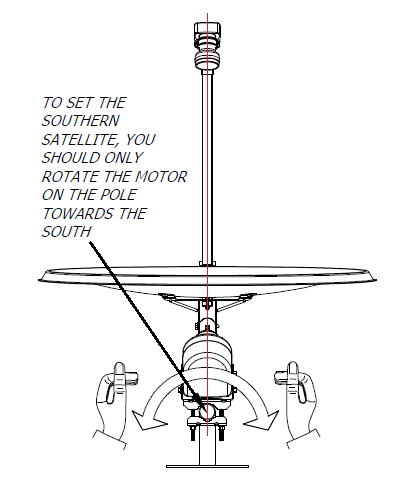

Van horen zeggen of zelf uitgeprobeerd?

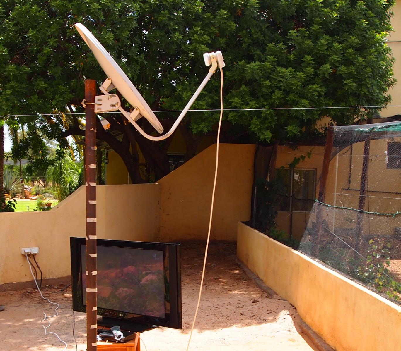

Oké ik heb zojuist wat foto's genomen wellicht dat we nader tot een oplossing kunnen komen alvorens ik zaterdag op de zon zit te wachten :)
Allereerst een foto van de opstelling

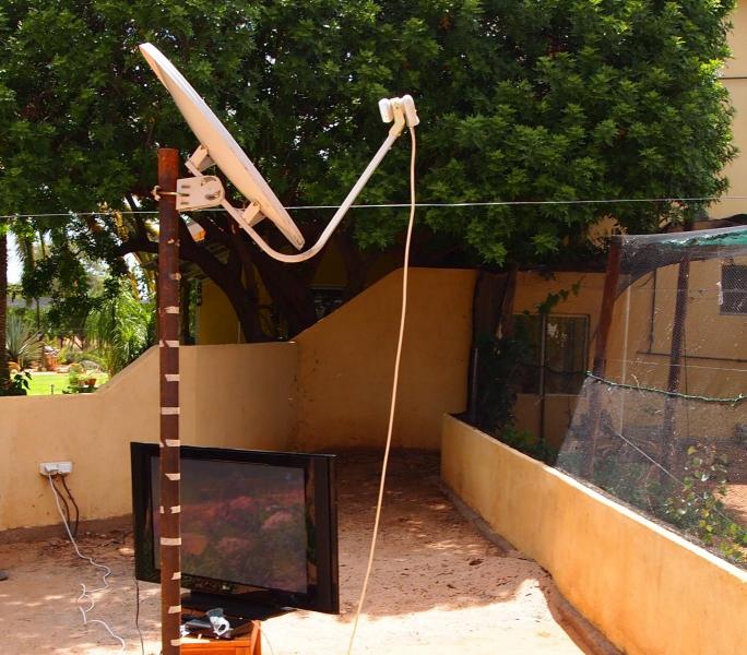

Met de schotel op 53gr krijg ik dit
