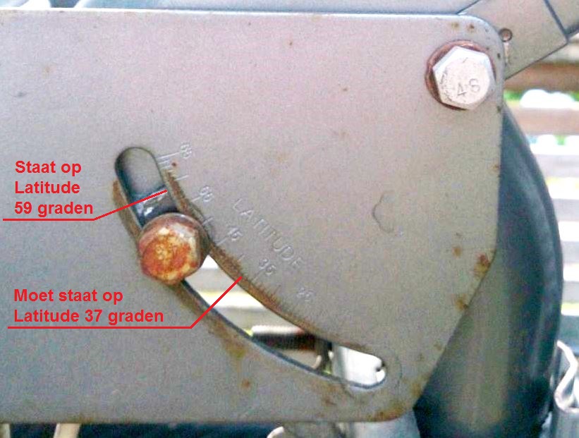

Je maakt een fout in je tekening.
Er staat:
elevatie hoek 37 graden
latitude 53 graden
Het moet zijn:
latitude 37 graden
elevatie 53 graden
Sorry  dank voor de correctie.

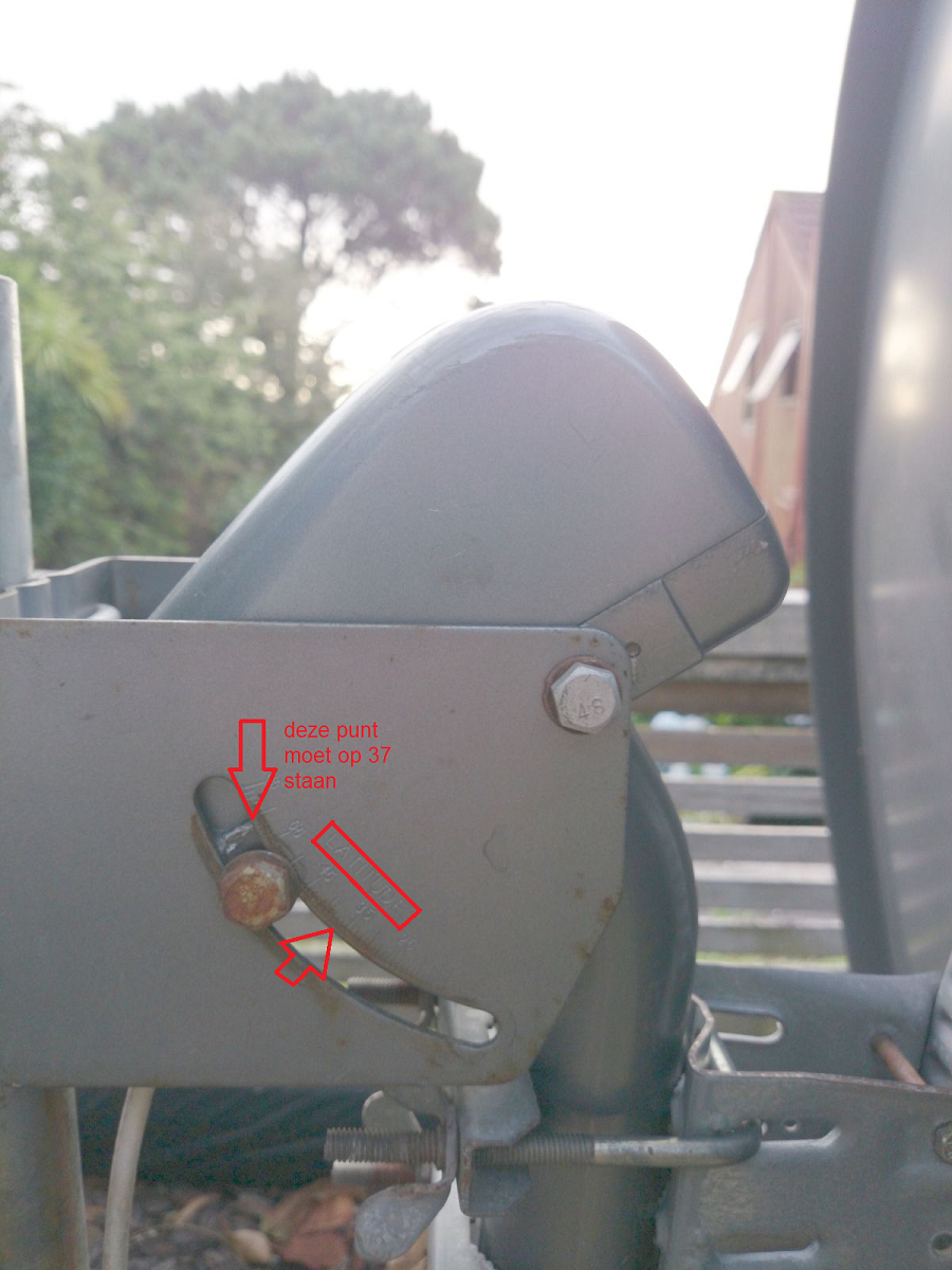

Bij jou foto "met op 53 graden krijg ik dit",    moet je aanpassen op 37 graden, latitude staat vaak aan een zijde van de motor- mast klem en aan de andere zijde staat dan elevation.  Bij jou zie ik latitude staan dit moet je aanpassen, dan zal de schotel meer omhoog kijken.
die graden afstelling op de schotel is een hulpmiddel maar de gradenhoek gemeten aan de voorzijde van de schotel heb ik meer vertrouwen in. Als je de afstelling met de zon hebt gedaan ga dan naar een satelliet dicht bij je nul punt en stel dan de schotel fijn af.

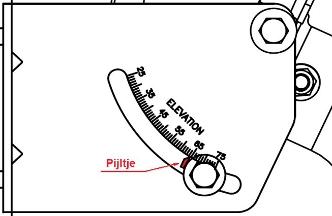

Zie net dat "sprietje" net sneller is geweest.

Verrek, ik dacht altijd dat het midden van het boutje de indicatie was.. heeft in het verleden dan ook nooit helemaal juist gestaan :)
Volgens de manual is die kant van de rotor de elevation en niet de latitude trouwens :mellow:

En toch is het de Latitude want de schaalverdeling bij Latitude loopt naar links hoger op en bij Elevatie naar rechts hoger op.
aangepast door Sprietje
En dat woord is ook duidelijk op de foto te zien bij de schaal!
So if it looks like Latitude, and if it is marked as Latitude, it probably IS Latitude ;) .

Het is ook een kwestie van gezond verstand gebruiken. Je zit nu veel dichter bij de evenaar dus het pijpje van de rotor moet veel schuiner staan dan in Nederland. Met een kompas kom je ook een eind om het noorden te bepalen.
