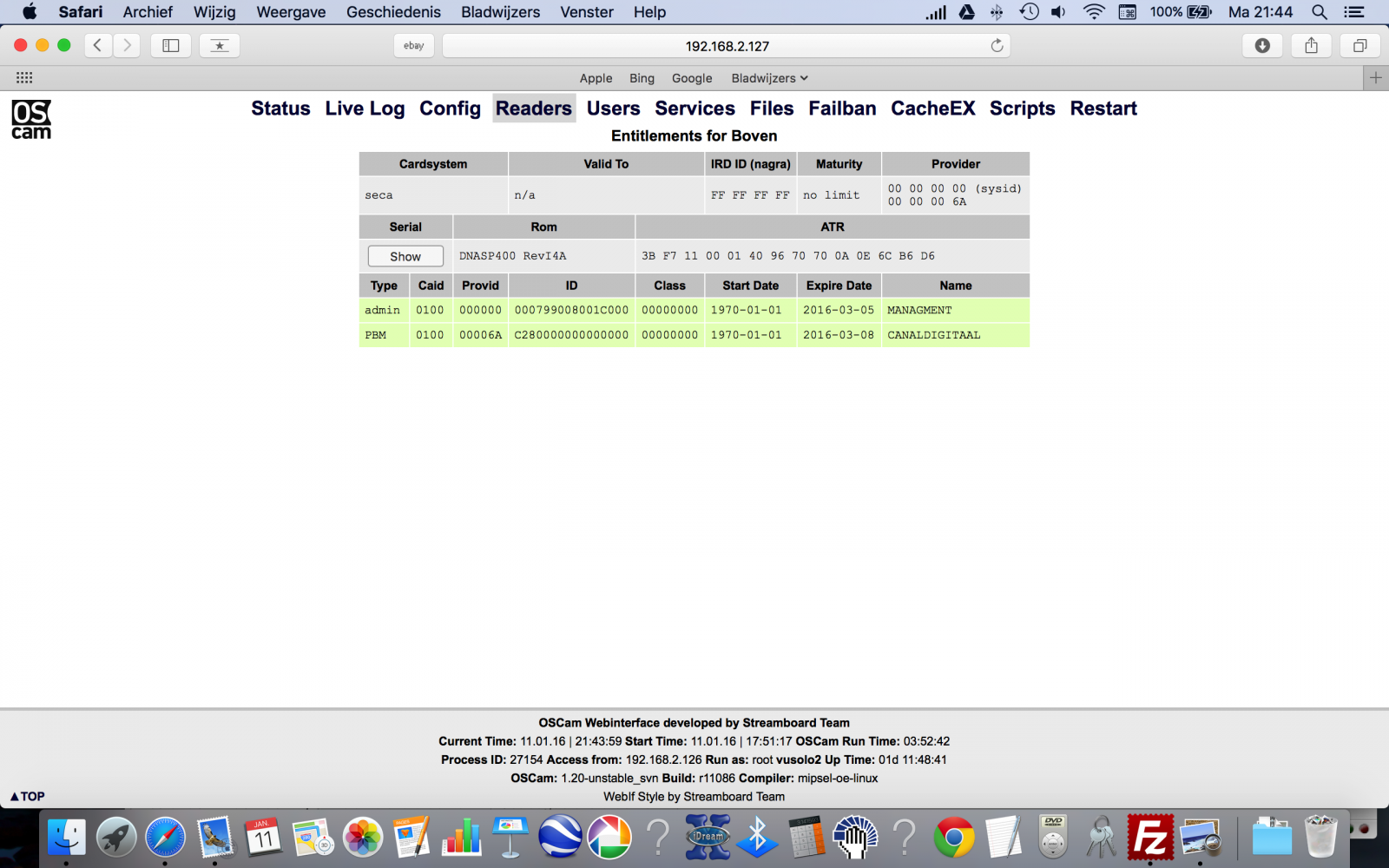

In het 1e bijlage zie je hoe het wordt afgebeeld als ik de configuratie files via Oscam Butler heb aangemaakt.

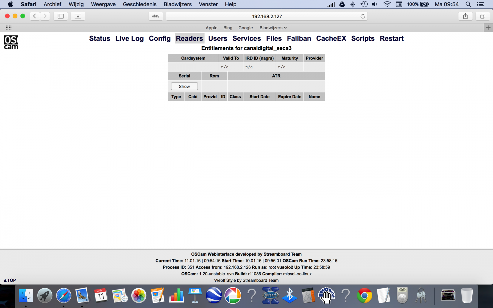

In de 2e bijlage hoe het hoort.
Dus waar vind ik nu het probleem die dit veroorzaakt?
