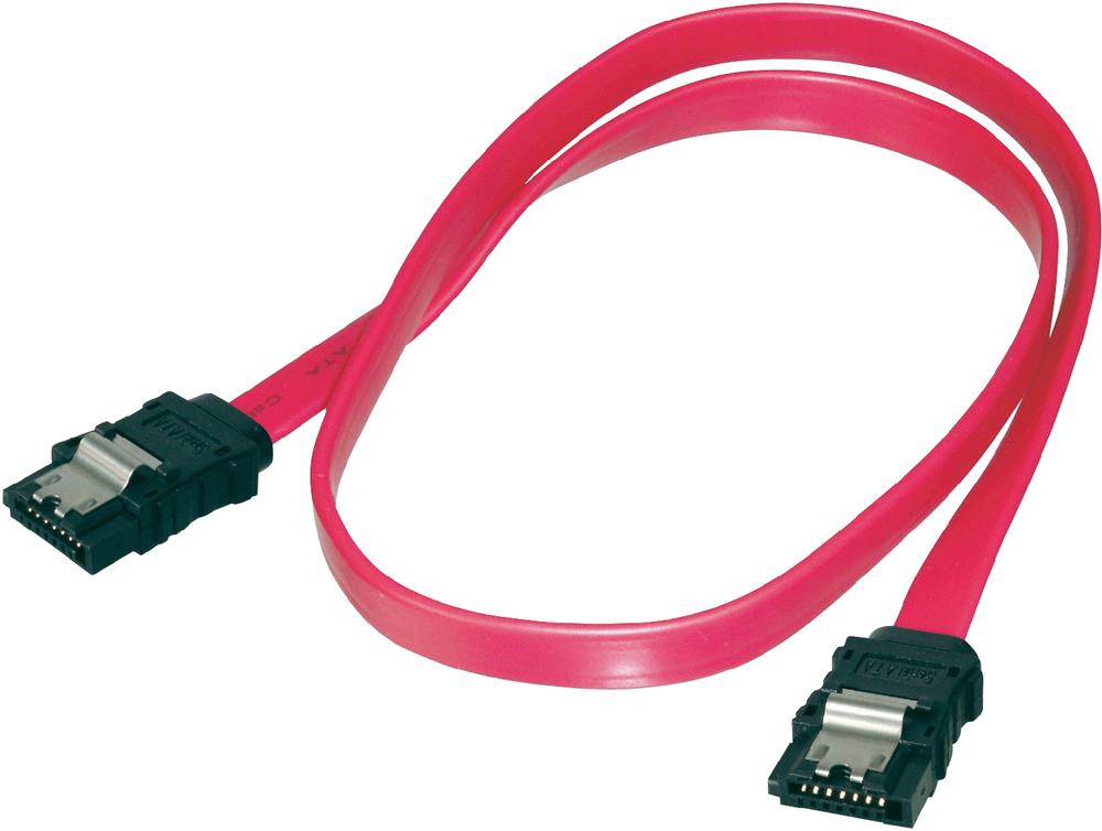

Als het deze zijn even zoeken op satakabel, in de meeste computer (online)zaken verkrijgbaak en ook bij die Duits- Nederlandse winkel met heel veel onderdelen.

Die zijn het niet catw.
Jou foto toont een SATA-data kabel (toch?)
Ik zoek naar een power-kabel voor een sata HDD
Windows 11 Home 64bits + Stardock Start11 v2 / VU+Duo4KSE / OpenPLi 8.3 /  TVVlaanderen / Fiber Optics Internet 2GB / Citroën C5 II BlueHDi 180PK Hydractive III+ / Samsung Galaxy S21+
Die heb ik er even neergezet omdat ze daar zoveel verschillende kabels hebben en al die plaatjes hier neer te zetten is wat teveel.

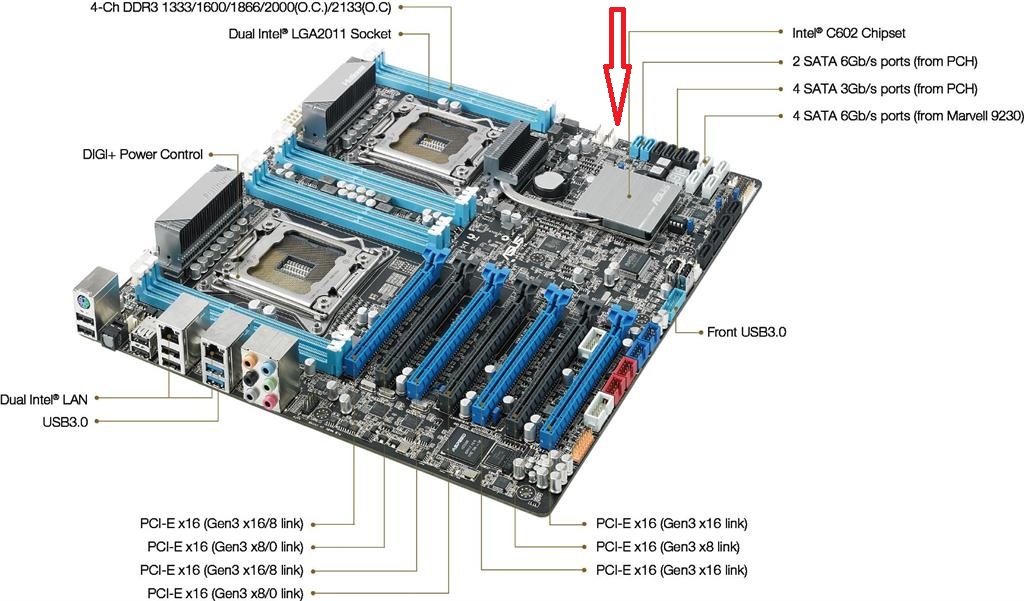

Maar ik denk dat je deze aansluiting bedoeld, onder de rode pijl gezet om verwarring te voorkomen.

Bedoel je het kleine zwarte dingetje catw ?
Zoiets is het inderdaad.
Maar bij welke winkel op het net ik ook ga kijken ..... ik vind ze niet.
