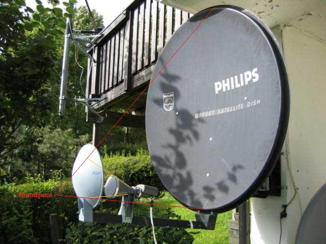

Sprietje Geplaatst: 25 februari 2016 Geplaatst: 25 februari 2016 Welkom op dit forum.Ik heb er geen ervaring mee maar kan je wel verder helpen.Of er een beetje passende duo-lnb is die op de omgebouwde Fibo-schotel zal passen weet ik niet.Het brandpunt van de schotel heb ik als volgt bepaald in de bijlage:Je moet aan de buitenzijde van de feedhorn een liniaaltje leggen dat tegen de binnenzijde van de hulpreflector aan komt (zie oranje lijn) en dat teken je af op de hulpreflector. Dat doe je aan de boven- en de onderzijde.Dan moet je vanaf beide punten 5mm verder naar het midden aan de boven- en onderzijde een nieuwe markering aanbrengen. Nu trek je twee lijnen vanaf de buitenzijde van de spiegel van de schotel (dus zonder de rand) twee lijnen over de nieuwe markeerpunten. Daar waar de twee lijnen elkaar snijden, dat is het brandpunt van de schotel.Om het brandpunt optimaal te bepalen, neem je een gewone lnb die je een beetje gaat verplaatsen zodat je maximaal signal krijgt. Dus wat naar voren en naar achteren. Hierbij moet je er van uitgaan dat het brandpunt in de feedhorn van de lnb 15mm achter de frontkap ligt.Ik kan het brandpunt behoorlijk nauwkeurig voor je bepalen maar dan moet je wel een grote foto van je Fibo-schotel maken waar de originele lnb op is gemonteerd.Ik heb wel een aantal wensen voor die foto.Maak hem met een telelens van opzij, zodanig dat je ongeveer halverwege de hoogte van de schotel staat en dat je precies met de voorzijde van de schotel staat. De buitenrand van de schotel aan de voorzijde- en achterzijde zie je dan in één lijn liggen.Zorg voor een behoorlijk groot formaat van 3000 pixels breed of hoog.

Joepie47130 Geplaatst: 25 februari 2016 Auteur Geplaatst: 25 februari 2016 Bedankt Sprietje en Johan! Als ik het goed begrijp komt het nieuwe montagepunt van de LNB nog buiten de hulpreflector te liggen? (in dat geval moet dus de poot verlengd worden). het is mijn bedoeling om de hulpreflector en de oude LNB-steun met LNB te verwijderen. Voor een goed begrip: de parabool is niet meer gemotoriseerd.

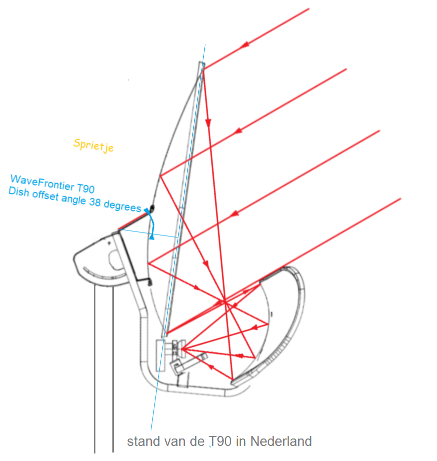

a33 Geplaatst: 25 februari 2016 Geplaatst: 25 februari 2016 (aangepast) Bedankt Sprietje en Johan! Als ik het goed begrijp komt het nieuwe montagepunt van de LNB nog buiten de hulpreflector te liggen? (in dat geval moet dus de poot verlengd worden). Zoals Sprietje het tekent, zou de LNB in de weg zitten; dat klopt dus niet volgens mij. Als ik het wel heb zit zit het primaire brandpunt van een Gregorian ongeveer vlak boven de LNB, dan waaieren de stralen weer uit, en worden ze door de secundaire spiegel opnieuw omgedraaid richting LNB. De lijnen die je moet trekken om ongeveer het brandpunt te bepalen zijn: Van bovenkant primaire spiegel naar onderkant hulpspiegel; en van onderkant primaire spiegel naar bovenkant hulpspiegel. Op de kruising van de twee lijnen is het brandpunt van de primaire schotel. Alle stralen gaan dan langs de LNB. Ik heb het op diverse plaatsen zo getekend gezien, maar kan dat nu zo gauw even niet vinden. Als je dit wilt verifiëren aan de hand van de maatvoering van de schotel, kun je waarschijnlijk het makkelijkst het russische programma Parabola6 gebruiken. Wellicht staat er nog een 'live' link op www.satellites.co.uk, bij een post van @RimaNTSS. (Ik heb het op een andere computer, waar ik zo gauw niet bij kan...) Groet, A33 Edit: Hier kwam het ook aan de orde (met een foto van het construeren van het brandpunt van de primaire spiegel): http://www.satelliteguys.us/xen/posts/3765524/ 25 februari 2016 aangepast door a33 Tip: Als je reageert op een post, geef dan altijd een citaat van de (gehele) post waar je op reageert. Sommige leden kunnen namelijk hun oorspronkelijke posts achteraf nog wijzigen, en wel veel langer dan de sinds jaar en dag in de huisregels (voor alle leden) vermelde periode van 30 minuten. Dat dat inbreuk doet aan de continuïteit van de foruminhoud, en een ongelijk speelveld creëert, wordt kennelijk (helaas) niet belangrijk geacht.
Sprietje Geplaatst: 25 februari 2016 Geplaatst: 25 februari 2016 Klopt helemaal a33. Ik had er even niet aan gedacht dat de signalen kruisen zoals dat ook bij de Wavefrontier T90 is, zie bijlage.Maar de hulpreflector wordt niet volledig benut dus die kruislijnen staan in die tekening op die site ook niet helemaal goed
a33 Geplaatst: 25 februari 2016 Geplaatst: 25 februari 2016 Maar de hulpreflector wordt niet volledig benut dus die kruislijnen staan in die tekening op die site ook niet helemaal goed Ach nee, het blijft een globaal plaatje he? Maar het geeft alvast een indicatie waar je kan zoeken. Voor de praktijk adviseer ik Parabola6. Dat programma berekent dan de exacte top string en bottom string van de schotel naar het brandpunt van de schotel. Groet, A33 Tip: Als je reageert op een post, geef dan altijd een citaat van de (gehele) post waar je op reageert. Sommige leden kunnen namelijk hun oorspronkelijke posts achteraf nog wijzigen, en wel veel langer dan de sinds jaar en dag in de huisregels (voor alle leden) vermelde periode van 30 minuten. Dat dat inbreuk doet aan de continuïteit van de foruminhoud, en een ongelijk speelveld creëert, wordt kennelijk (helaas) niet belangrijk geacht.
