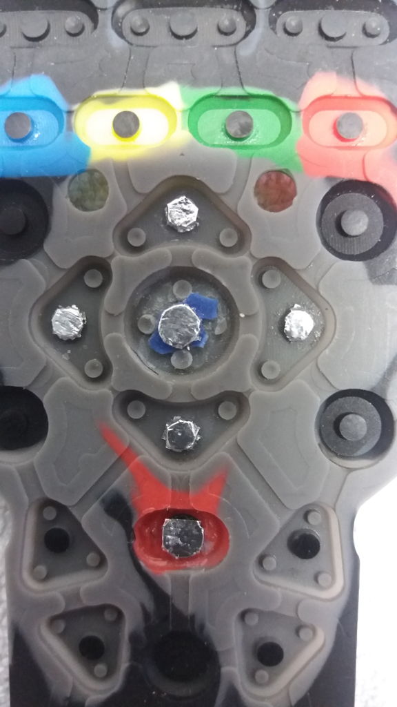

Ik heb de smaak te pakken gekregen :grin:  en de oude afstandbediening weer opgezocht. Deze deed het ook niet meer. En die had ik al een keer gerepareerd door er contacten uit een ander toetsenveld (oude random reader) erop te lijmen. Dat werkt echter niet zo goed. Je kunt de resten hiervan nog op de foto zien (OK-toets). Hiermee krijgt de afstandbediening na een week toch weer kuren. Ik heb er nu dus aluminiumfolie opgeplakt en de toetsen werken weer. Dat lijkt toch een betere oplossing.

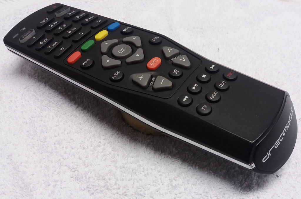

Ik heb een foto bijgevoegd van het gerepareerde toetsenveld en van de afstandbediening na de reparatie.
De andere (Omikron) afstandbediening gaat nu een week mee. Op zich geen problemen. Een toets doet het niet goed, maar dat ligt waarschijnlijk aan mijzelf :cry: . Alle andere toetsen werken betrouwbaar. Dus misschien moet die Omikron nog een keer open om de laatste toets te fixen.

Een tijdje geleden heb ik ook de contacten van de meest bekende knoppen (pijltjes, ok knop etc)
vervangen door stukjes aluminium folie, dit werkt goed, maar nu beginnen ook de overige knoppen
slecht contact te maken.

Nomaal gesproken heb je 2Jaar garantie ,dus ook op de AB,ik had BINNEN 1jaar al problemen ,heb een nieuwe gekregen inmiddels de bekende knoppen voorzien van alufolie ,verder werkt hij prima.
Dergelijke problemen komen niet alleen bij DM voor,mijn AB von de Alpiine Autoradio had ook dit problem echter pas na vele jaren,inmidels ook voorzien van alufolie ,deze werkt ook weer prima.
