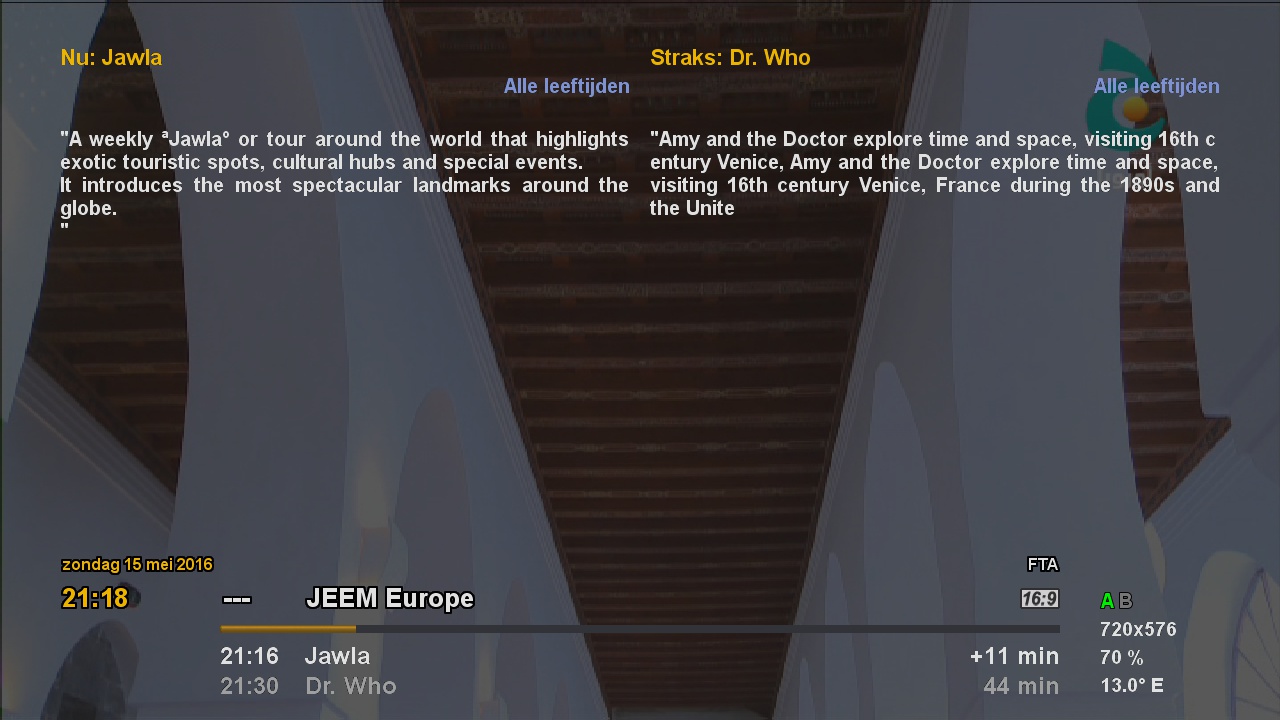

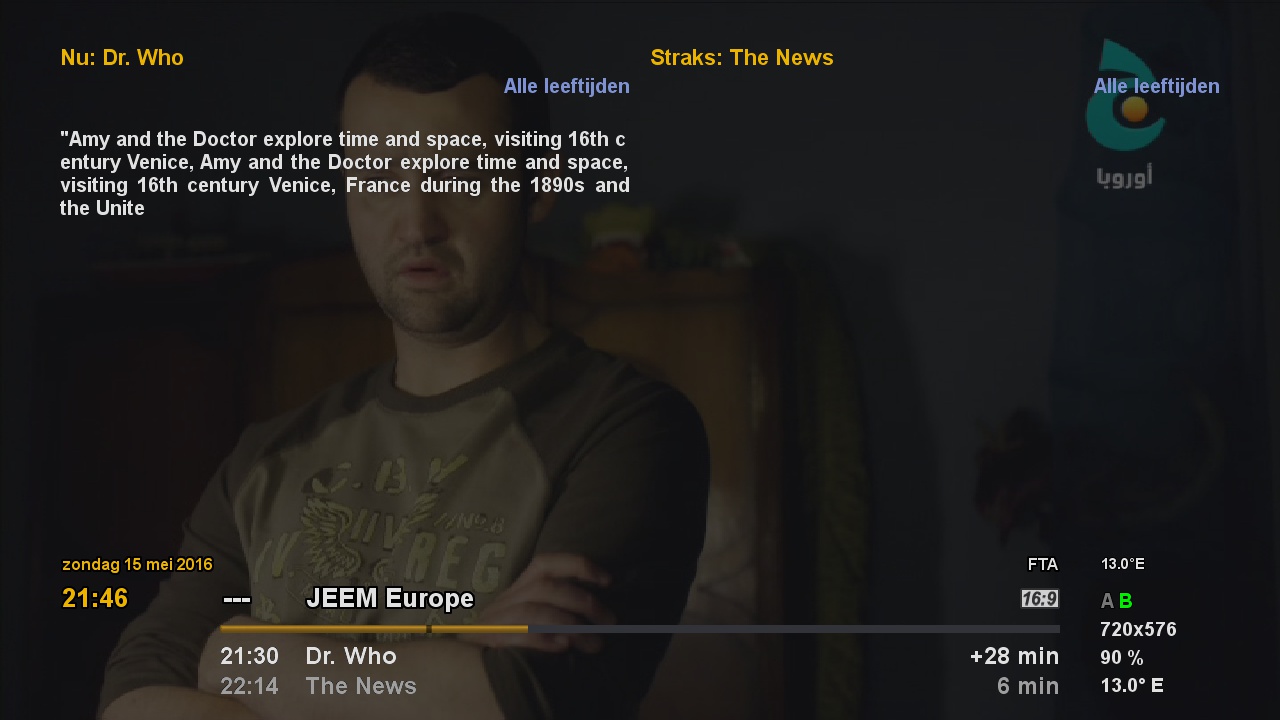

hier toch beeld op jeem europe als die bedoeld op hotbird
http://nl.kingofsat.net/find.php?question=jeem&Submit=Zap

Hier in Menen geen probleem om Jeem te ontvangen op 10°E en 13°E.

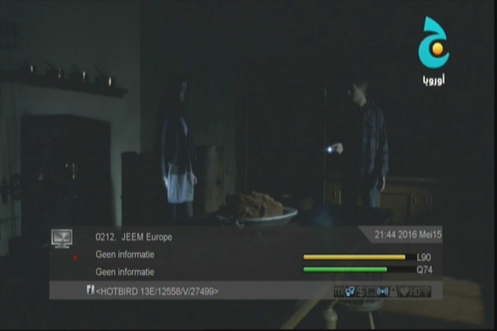

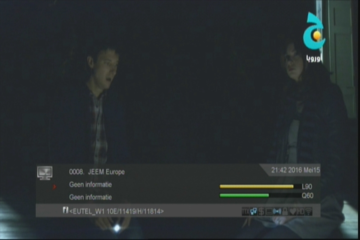

Ook hier gecheckt , loeihard & FTA signaal van Jeem Europe (120cm Gibertini)
Jeem HD & Jeem TV SD zijn gecodeerd in Biss , enkel Jeem Europe is FTA !!

Dit zou met elke digitale ontvanger moeten gaan , tenzij ....
er zijn (nog oudere DVB-S2) ontvangers waar SR bv tot 15000 gaat ,
dan heb je natuurlijk pech !! Weinig kans dat dat bij jou het geval is !!
