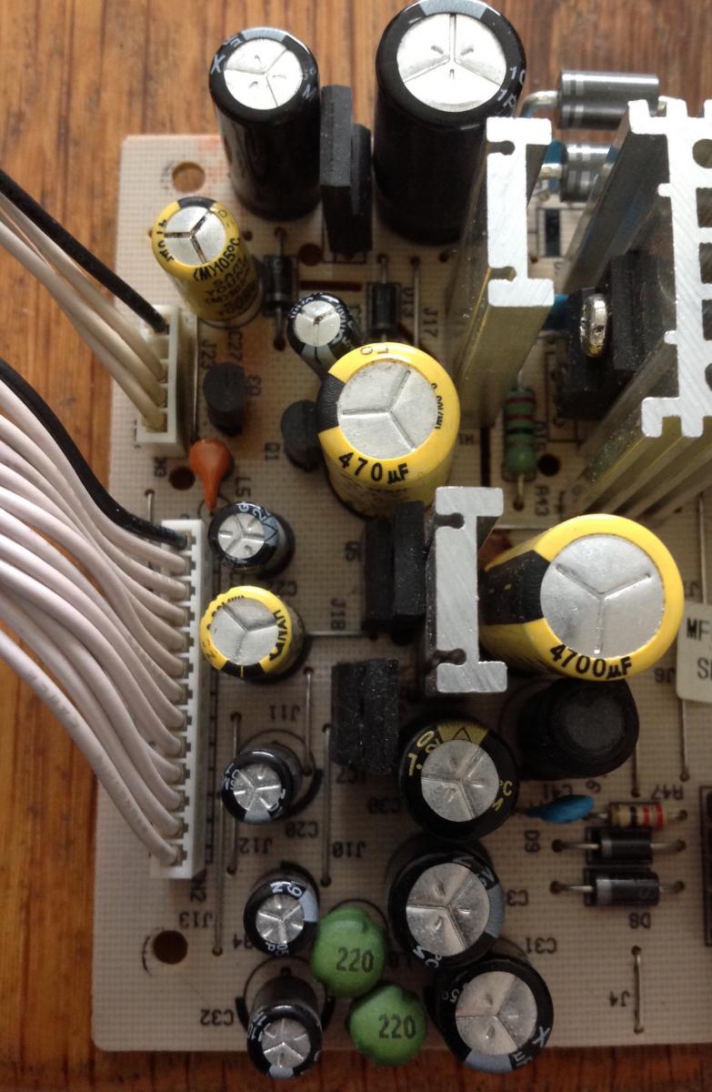

In Purmerend niet... In veel gevallen 'lelt' de voeding eruit. Beetje het nadeel van die schakelende voedingen... Je zou de box eens stroomloos moeten maken. Voedingsdeel eruit schroeven en visueel controleren op 'bolle' elco's en aangebrande componenten....
Gast Mimisiku
Heb je foto gezien.. In elk geval zijn de 2 elco's bij de connector geploft. Rest van de print ziet er nog netjes uit... Als er niet meer onderliggende problemen zijn ben je vaar een paar € klaar....

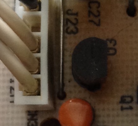

Mara M9 staat inmiddels hier, enkele elco's zijn geploft (reeds besteld)
Alleen wordt volgens zijn zeggen de transistor Q3 flink heet. Kan de waarde niet lezen... Iemand die deze weet?
Gast Mimisiku
Mocht Q3 defect zijn, weet jij toevallig welke vervanger ik nodig heb? Geen enkele info meer te zien op deze tor....
lijk op een ips80w power supply
Q1  en Q3  is een 2SC2328A
deze voedingen komen ook voor in de clarktech en xtrend ontvangers

Gisteren de Mara M9 onder handen genomen. nieuwe elco's geplaatst en Q3 vervangen. 30 minuten werk inclusief inbouw en test. Bakje draait weer. Flash was ook 'geraakt' door de voedingsuitval. OpenATV 5.3 erop, OSCAM erop, Kabelscan en Ziggo picons erop. Ziggo OSCAM reader erop. Kaartje in de sleuf en gaan...
