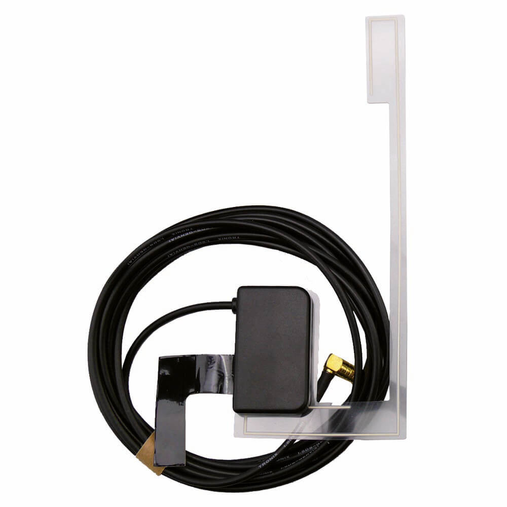

Eduard07 Geplaatst: 24 december 2016 Geplaatst: 24 december 2016 Dit is de actieve antenne welke Albrecht levert. De voedingsspanning komt uit de ontvanger, de zwarte flap is een strookje koperfolie welke tegen de carrosserie gepakt wordt. De antenne wordt verticaal geplaatst (geplakt) op het raam. Maar op een Duitse verkoopsite wordt een Hama-autodakantenne aanbevolen met een magneetvoet. Kost maar een paar tientjes. En als je die op je autodak hebt staan (weliswaar met los kabeltje via raam naar binnen), dan is de ontvangst nog een slag beter. De Duitse muxen komen ruim voorbij de stad Groningen. Vu+ Duo2 + PLi 4.0 + Fuba DAA110 + Stab 120Vu+Solo2 + Fuba DAA 850 + multifeed met 2 twin Alps + 1 quattro Alps + 1 twin MTI + PLi 4.0
Moderator ceesv Geplaatst: 24 december 2016 Moderator Geplaatst: 24 december 2016 Een dakantenne kan beter werken als een raamantenne, maar om met een magneetvoet antenne op het dak rond te gaan rijden is voor mij een brug te ver. En de kabel door het raam gaat niet werken, of de kabel of de raamrubbers beschadigen. De raamantenne is een alternatief voor de tijd dat ik deze wagen nog gebruik, de volgende wordt besteld met een vinkje bij de optie DAB+. De FM,Am en Kortegolf antennes in mijn auto zitten trouwens geïntegreerd in de achterruit. De vin op het dak is voor de gps en gsm. Gaat niet bestaat niet! 65" 4-K OLED, Vu+ Duo 4K SE BT, Vu+ Solo 4K, Rebox-8500, Rebox-8000, Wavefrontier T-90, Satlook Digital NIT, Megasat HD5 Combo Gebruik je een advertentie blocker? Maak dan een uitzondering voor onze website. Zonder advertentie (inkomsten) kan deze site niet voortbestaan.
Eduard07 Geplaatst: 24 december 2016 Geplaatst: 24 december 2016 (aangepast) Die HAMA antenne is er speciaal voor gemaakt. Gebruik hem al ruim een jaar. Nergens beschadigingen. 24 december 2016 aangepast door Eduard07 Vu+ Duo2 + PLi 4.0 + Fuba DAA110 + Stab 120Vu+Solo2 + Fuba DAA 850 + multifeed met 2 twin Alps + 1 quattro Alps + 1 twin MTI + PLi 4.0
Moderator ceesv Geplaatst: 24 december 2016 Moderator Geplaatst: 24 december 2016 De raamantenne voldoet, een magneet antenne op het dak is voor mij teveel gedoe. 30 jaar geleden boorde ik meteen een gat midden op het dak voor een Kathrein antenne, maar die tijd is voorbij. Ik heb zelfs nog een magneetvoet antenne in de kelder liggen, maar de dikke RG-8 kabel is echt niet geschikt om door het raam naar binnen te halen. Over het algemeen is de veldsterkte in het verzorgingsgebied voldoende voor een goede ontvangst. Bij de meeste wagens zal de actieve raamantenne ruim voldoen. Terzijde, afgelopen week door de nieuwe tunnel in Maastricht gereden, daar heeft men nog niet van DAB gehoord, alleen FM ontvangst is mogelijk in de tunnel. Gaat niet bestaat niet! 65" 4-K OLED, Vu+ Duo 4K SE BT, Vu+ Solo 4K, Rebox-8500, Rebox-8000, Wavefrontier T-90, Satlook Digital NIT, Megasat HD5 Combo Gebruik je een advertentie blocker? Maak dan een uitzondering voor onze website. Zonder advertentie (inkomsten) kan deze site niet voortbestaan.

SouLGuY Geplaatst: 26 december 2016 Auteur Geplaatst: 26 december 2016 Oei, de voeding van die actieve antenne komt uit de ontvanger zelve, m.a.w. alleen te gebruiken met die Albrecht ontvanger. Gaat dus niet met mijn Denver. VU+Solo4K + DVB-C (VTI+Oscam) / Topfield 7700HSCI TeVii DVB-S2 S470 / TBS DVB-S2 Tuner met CI USB Wave Toroidal T90 / 8 LNB's / NOXON A550+ DABLogitech Harmony One / Dell Studio XPS Win 10
Moderator ceesv Geplaatst: 26 december 2016 Moderator Geplaatst: 26 december 2016 Een 5 Volt power inserter gebruiken? Gaat niet bestaat niet! 65" 4-K OLED, Vu+ Duo 4K SE BT, Vu+ Solo 4K, Rebox-8500, Rebox-8000, Wavefrontier T-90, Satlook Digital NIT, Megasat HD5 Combo Gebruik je een advertentie blocker? Maak dan een uitzondering voor onze website. Zonder advertentie (inkomsten) kan deze site niet voortbestaan.
