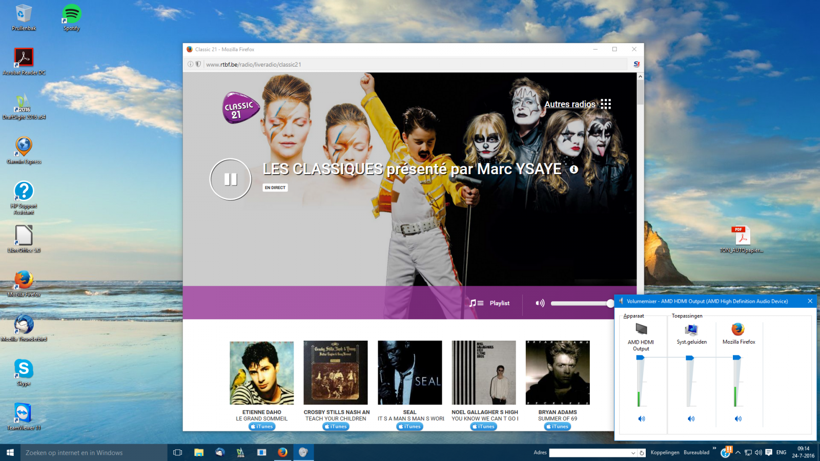

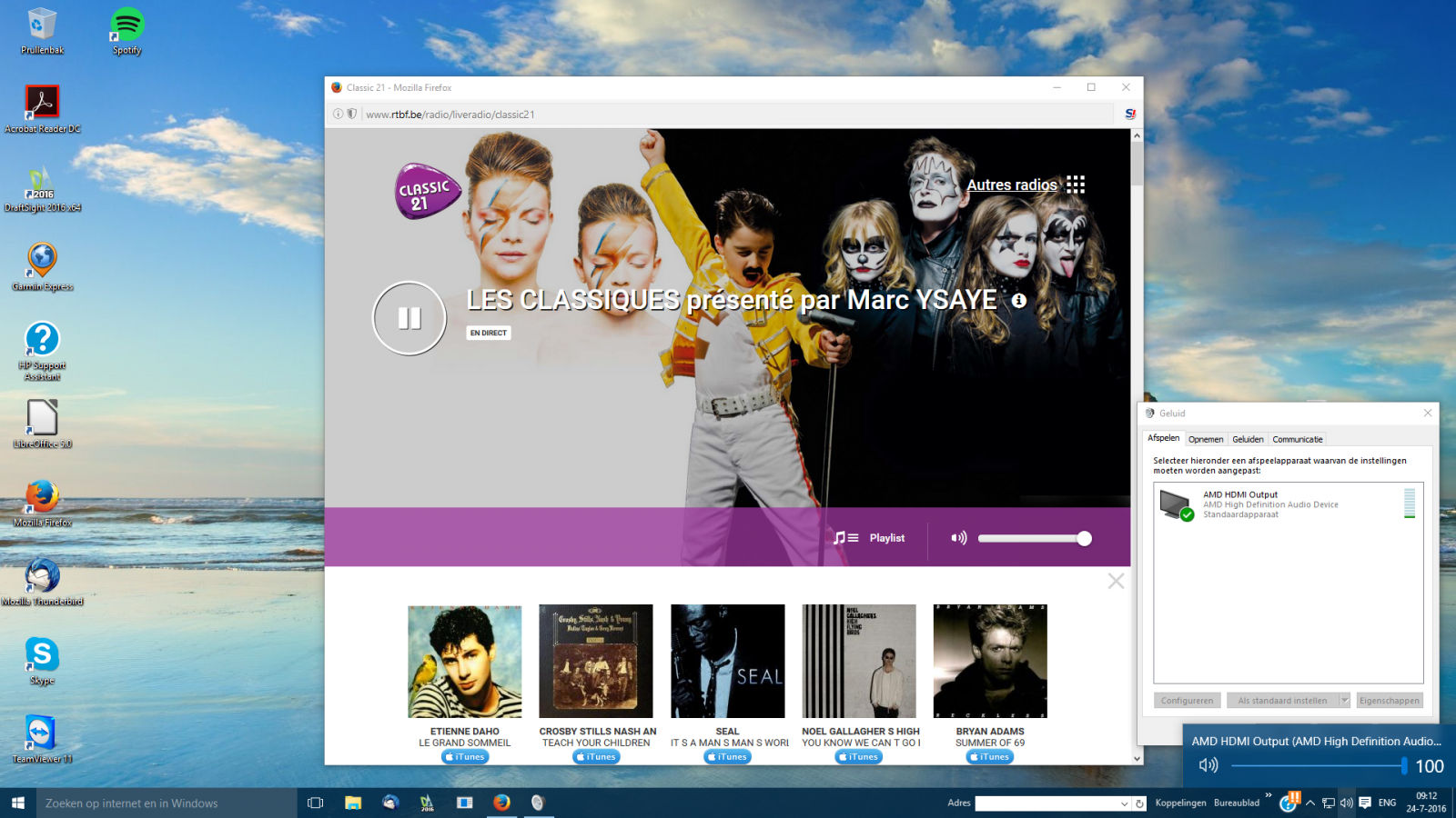

goedkoop soundbar gehaald bij winkelgigant bla bla
onder linux vol en zat geluid met groen in audio-uit
onder windows 10 met de stekker in de audio hoofdtelefoon van de eizo heel zacht geluid
onder windows 10 met de stekker in de audio out van de PC niks, monitor eizo geluid
begrijp niet waarom de on board audio niet gebruikt kan worden als default?

voor die willen weten wat we in de w10 kist hebben
klik
hoezo is die AMD Radeon HD 6450 Graphics Card met 2GB plots de audio kaart en is een onboard audio niet meer aanwezig ?

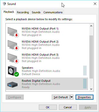

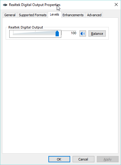

- rechtermuisklik op het luidspreker icoon naast het klokje geeft een menu
-  kies daar dan 'playback devices'
- kijk dan voor alle devices even de instellingen na; mogelijk staat die daar op een beperkt percentage en niet vol open...
*edit*
volgorde van screenshots lijkt wat misgelopen te zijn

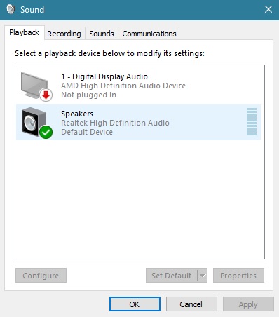

De Perre,
dank je wel voor het antwoord
bij mij staat enkel de AMD HDMI audio en geen geluidkaart... die wordt ook niet gevonden als ik naar apparaten laat zoeken

ik heb nog eens gezocht maar ik krijg het volume niet hoger en de onboard audio bus zie ik enkel in het apparaatbeheer, met vermedling dat het apparaat correct werkt
ik ga nog eens de Displayport kabel eraan koppelen.

Vanuit lang geleden staat mij nog iets bij. Rechtermuis klik op blanco deel van sound window. Je vindt hierbij misschien verborgen devices. Wie weet? Kostte mij indertijd veel tijd dat te vinden.
Ik zou eerst eens naar apparaat beheer gaan om te kijken of de geluidskaart wel juist geïnstalleerd is. Ik krijg het gevoel dat hier en daar een driver mist.

ik heb gisteren een verborgen audio device gezien in het apparaatbeheer maar kreeg die niet aan de gang
de AMD grafsche kaart is correct geinstalleerd en via den deze, is de audio via HDMI naar mijn beeldscherm.
de drivers zijn ook correct en werken
ik heb de soundbar in de minijack aan de Eizo en dan heb ik heel zacht geluid
sluit ik die minijack aan de PC uitgang dan hoort men niets.
(logisch want er is geen audio device)
