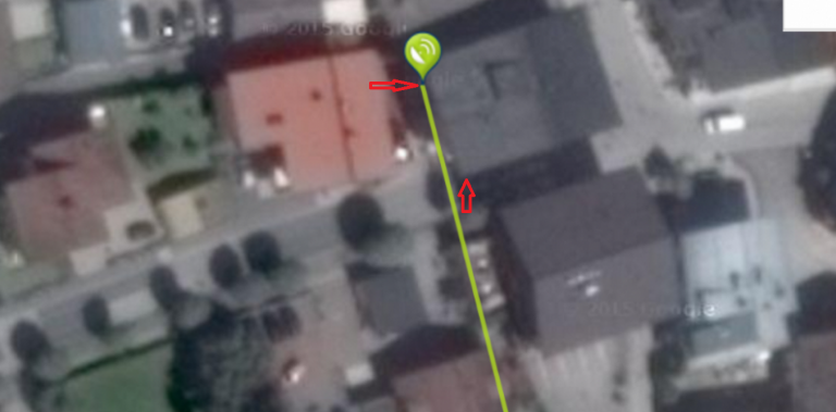

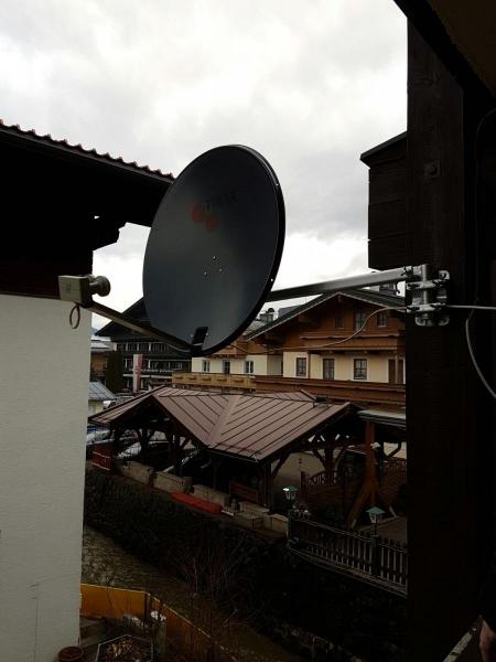

Moderator ceesv Geplaatst: 15 augustus 2016 Moderator Geplaatst: 15 augustus 2016 Ik zou als eerste de schotel verplaatsen, de foto's geven echt de indruk dat de dakrand in de weg zit. Gaat niet bestaat niet! 65" 4-K OLED, Vu+ Duo 4K SE BT, Vu+ Solo 4K, Rebox-8500, Rebox-8000, Wavefrontier T-90, Satlook Digital NIT, Megasat HD5 Combo Gebruik je een advertentie blocker? Maak dan een uitzondering voor onze website. Zonder advertentie (inkomsten) kan deze site niet voortbestaan.
meneerjeep Geplaatst: 15 augustus 2016 Auteur Geplaatst: 15 augustus 2016 Zo te zien is er geen zichtverbinding met 23 en al helemaal niet met 28 graden Oost. Het dak zit in de weg. Bereik op 28 is ook goed!

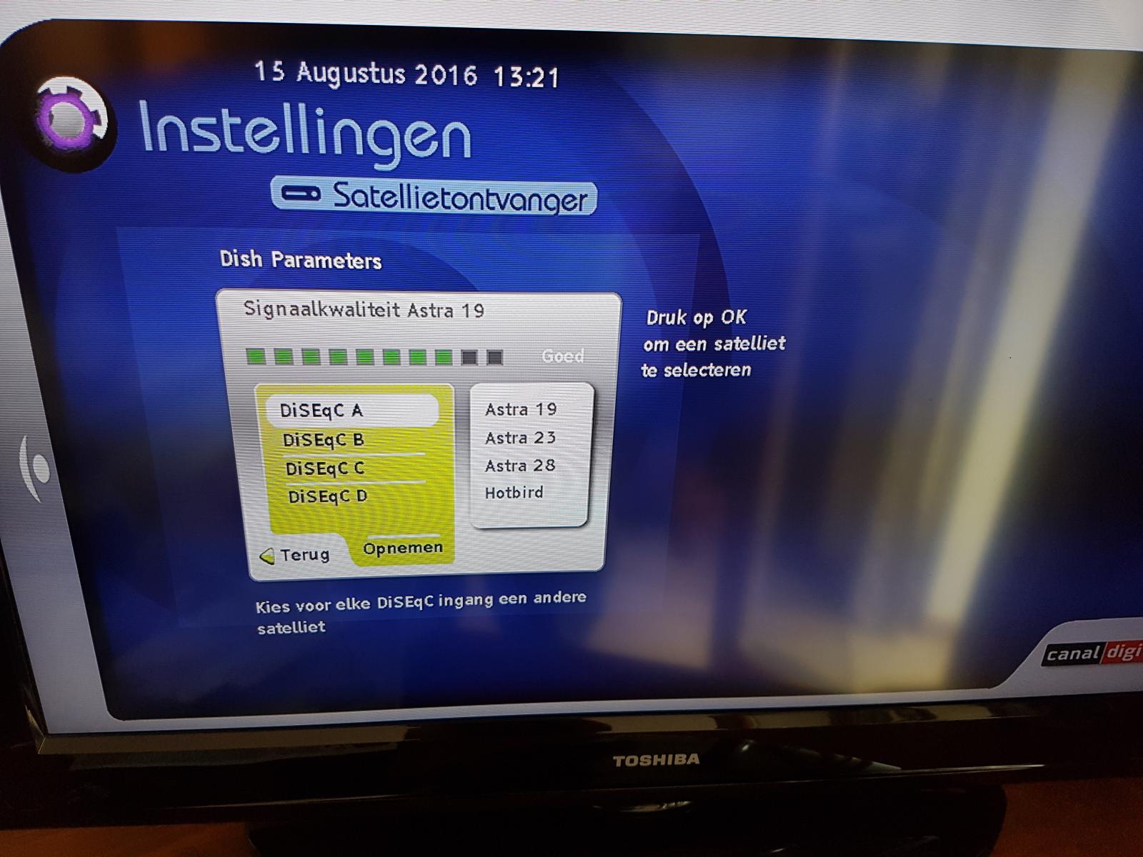

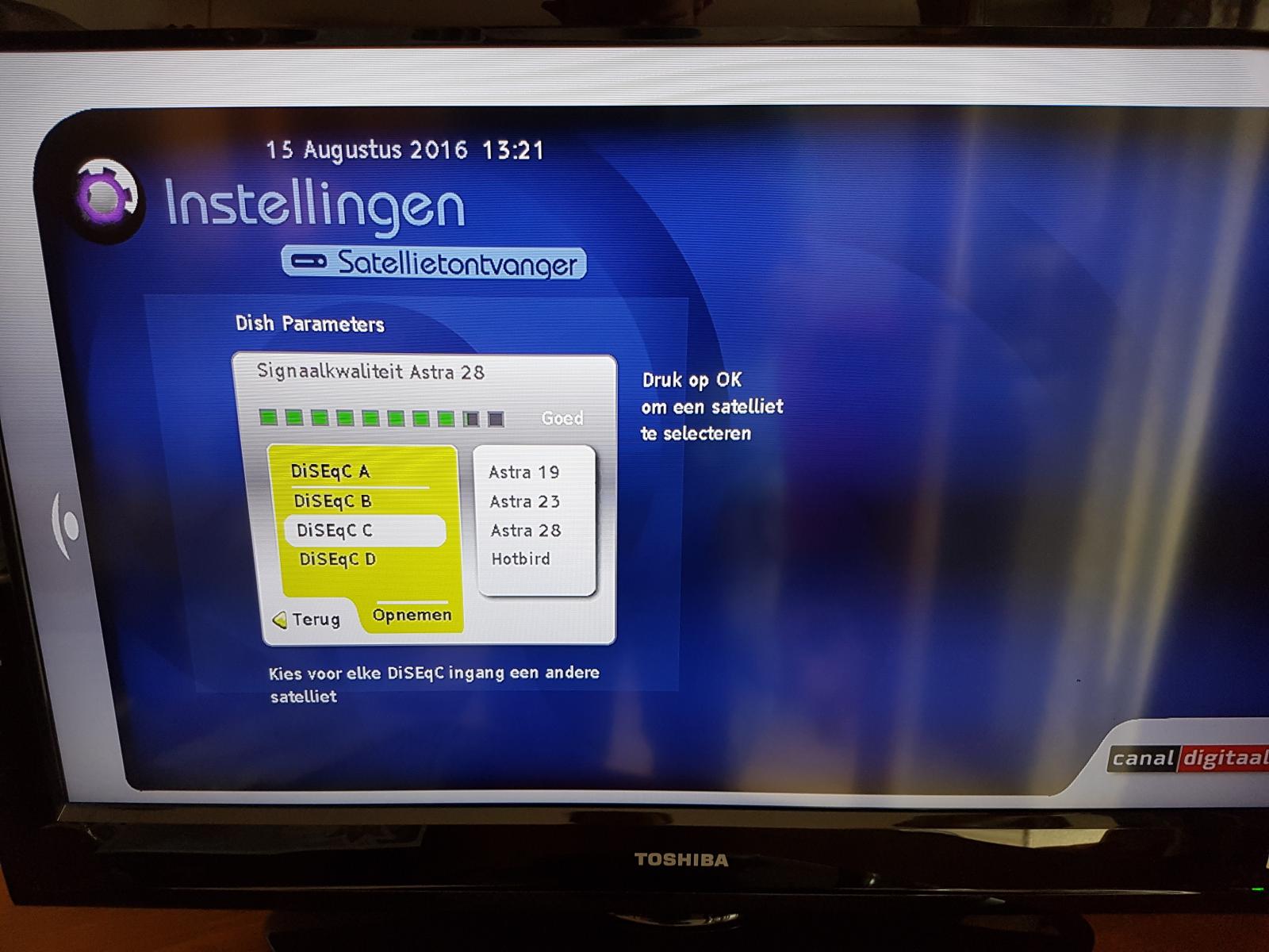

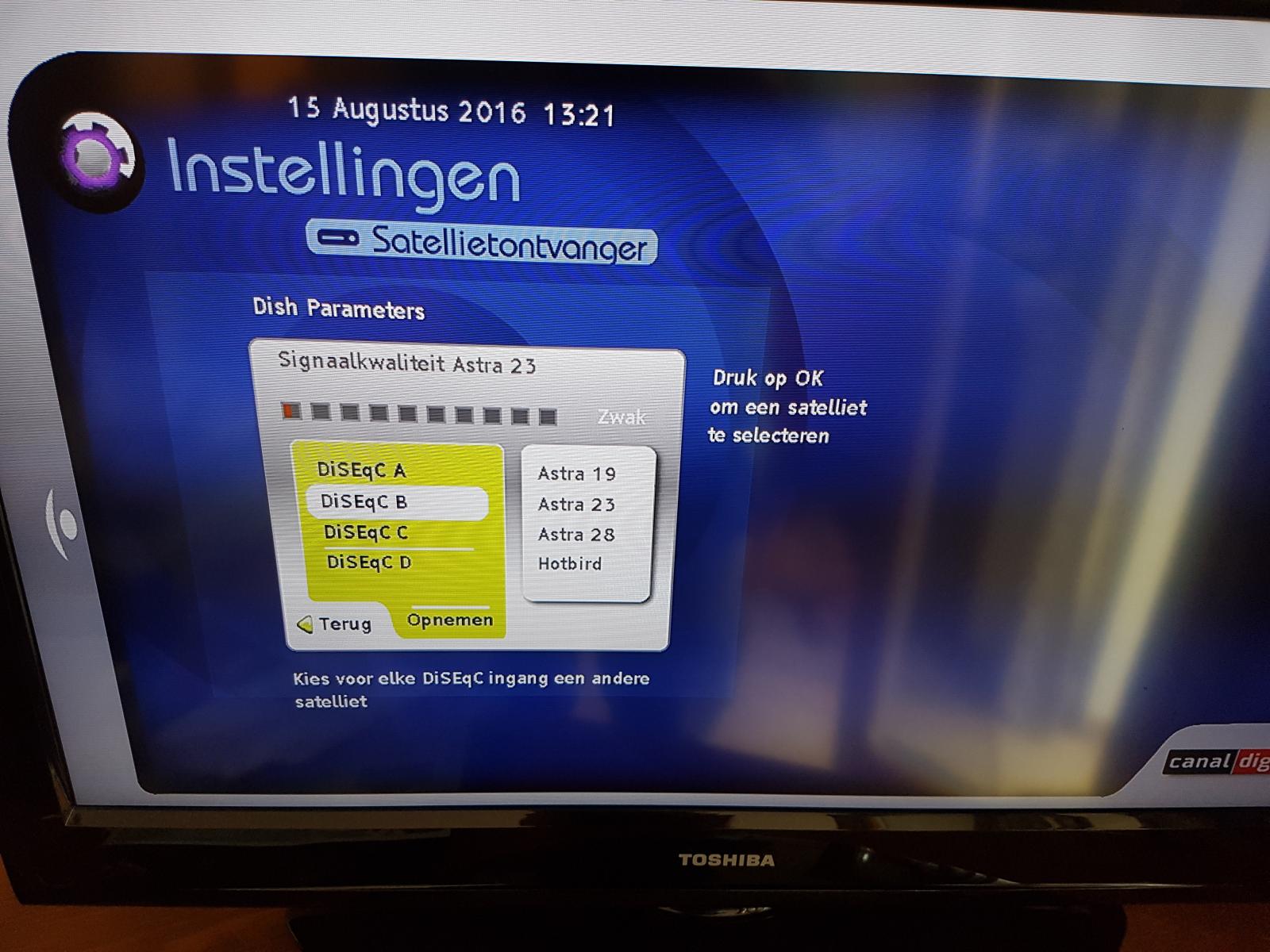

meneerjeep Geplaatst: 15 augustus 2016 Auteur Geplaatst: 15 augustus 2016 Als ik 23.5 op diseqc a zet is er trouwens wel bereik. Signaal 80% alleen kwaliteit 0% Ik kan dan 19 op diseqc c zetten en laat ik B leeg...

meneerjeep Geplaatst: 15 augustus 2016 Auteur Geplaatst: 15 augustus 2016 en de voorkant van het gebouw dan ? Nee.. gezamenlijk gebouw en alleen appartement is ons eigendom... we kunnen nog wel de schotel voor aan het balkon plaatsen.. maar help me effe op weg... hoe kan het zijn dat ik wel volle bak signaal heb maar geen "kwaliteit"?

meneerjeep Geplaatst: 15 augustus 2016 Auteur Geplaatst: 15 augustus 2016 Voor de goede orde: Aanwezigheid signaal zegt nog niks over op welke satelliet er precies afgestemd is. Heb je overigens wel beeld van bv duitse FTA kanalen op 19 graden of geeft receiver dan ook enkel en alleen signaal niveau aan? Ja hoor duitse fta kanalen komen goed door... Heeft het zin om de diseqc aan te passen?

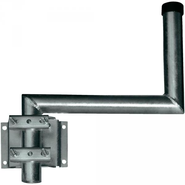

theparasol Geplaatst: 15 augustus 2016 Geplaatst: 15 augustus 2016 (aangepast) Ja hoor duitse fta kanalen komen goed door... Heeft het zin om de diseqc aan te passen? Dan kun je in elk geval nog BVN kijken. Het aanpassen van DisEqC heeft totaal geen zin. Deze schakelt alleen de juiste lnb aan de ontvanger. Die DisEqC instellingen kloppen (A=19.2 en B=23.5, rest leeg in jouw geval) ander instellingen zorgen ervoor dat je ontvanger niet naar de juiste positie kijkt en dan krijg je alsnog geen beeld. Ik ben er bang voor dat de 23.5 niet te ontvangen is op de plek waar nu je schotel staat tgv uitstekende dakrand. Je kunt nog een L steun plaatsen maar dan gaat je schotel een flink eind uitsteken over de straat zodat die langs de dakrand kan kijken. Lijkt me niet dat je dat in dank afgenomen wordt door de buurtgenoten. Is er geen mogelijkheid om de schotel in overleg bovenop het dak te zetten? 15 augustus 2016 aangepast door theparasol

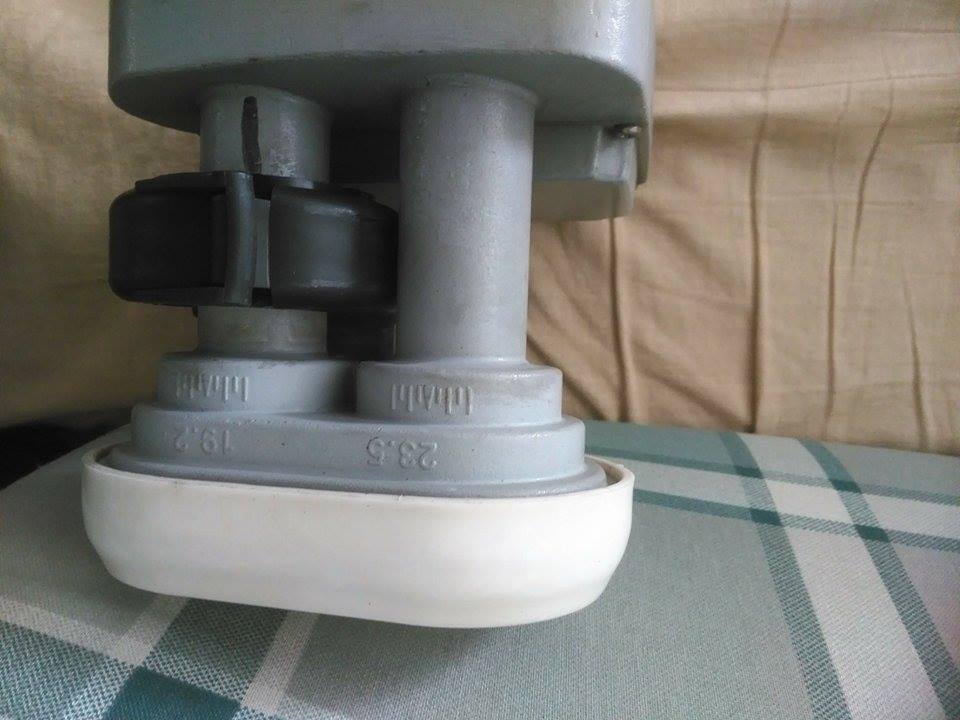

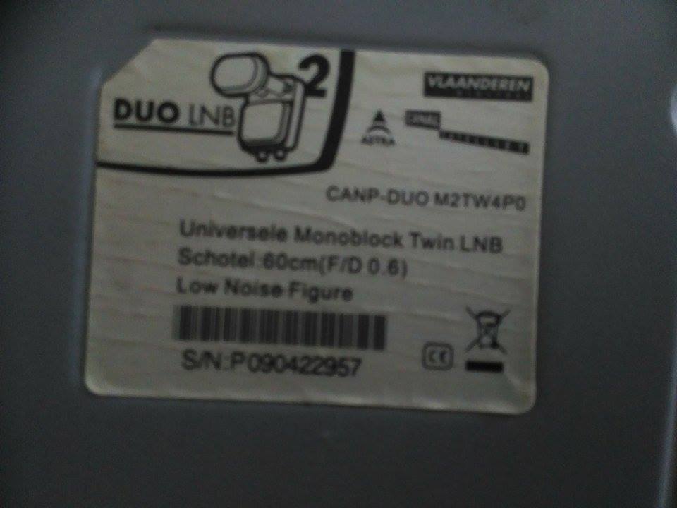

smetje limb.BE Geplaatst: 15 augustus 2016 Geplaatst: 15 augustus 2016 en dat is de lnb die onder het dak zou komen is de 19.2°E zeg is die duo niet stuk ik heb hier per toeval nog dezelfde duo liggen Db. 900UHD 2X. 4x twin lnb 1x bosat 1.50m .Dreambox 7020hd v2 . Dreambox 800 Db 8000 1x. Db 800se Db 2X 500HD Sab unix triple 2x. Xsarius Galaxy 4K. Gigablue trio. Gigablue Quad Plus. Zgemma H7 Cabel en Sat Samsung UE65MU7070 4K Ultra HD Smart LED Samsung UE46F6650SSXXN led 1x LG 60"lb 870v
smetje limb.BE Geplaatst: 15 augustus 2016 Geplaatst: 15 augustus 2016 wat je nu nog kan doen is de 19.2°E terug in de houder zetten en dan afstellen op 23.5°E en ook je diseqc op astra3 A zetten en laat voorlopig dan 19.2*E uitstaan in het geval de duo stuk zou zijn Db. 900UHD 2X. 4x twin lnb 1x bosat 1.50m .Dreambox 7020hd v2 . Dreambox 800 Db 8000 1x. Db 800se Db 2X 500HD Sab unix triple 2x. Xsarius Galaxy 4K. Gigablue trio. Gigablue Quad Plus. Zgemma H7 Cabel en Sat Samsung UE65MU7070 4K Ultra HD Smart LED Samsung UE46F6650SSXXN led 1x LG 60"lb 870v
meneerjeep Geplaatst: 15 augustus 2016 Auteur Geplaatst: 15 augustus 2016 De schotel op het dak weet ik niet of dat een optie is.. gezien de sneeuwval in winter lijkt me dat ook niet ideaal. Ik zal gaan onderzoeken of dat nog opties biedt. Ik heb zojuist de ontvanger nog een keer gereset. De ontvanger ingesteld op de juiste diseqc's en ik heb bij de signaalinstellingen schotel op 23.5 gezet en zoeken zenders op langzaam... hij vindt nu wel tv zenders en radio zenders... dat zou dan toch ook betekenen dat er wel een signaal is?
theparasol Geplaatst: 15 augustus 2016 Geplaatst: 15 augustus 2016 (aangepast) dit is pad van signaal wat binnenkomt.... trek zelf je conclusie! hij vindt nu wel tv zenders en radio zenders... dat zou dan toch ook betekenen dat er wel een signaal is? De vraag is welke satelliet de signalen uitzendt die je opvangt. Maar dat wordt wel duidelijk na de kanaal scan. Al heb je er in het menu hotbird 13 graden neergezet: als de LNB op de schotel signalen opvangt van de astra 19.2 dan helpt je dan niet zoveel 15 augustus 2016 aangepast door theparasol
