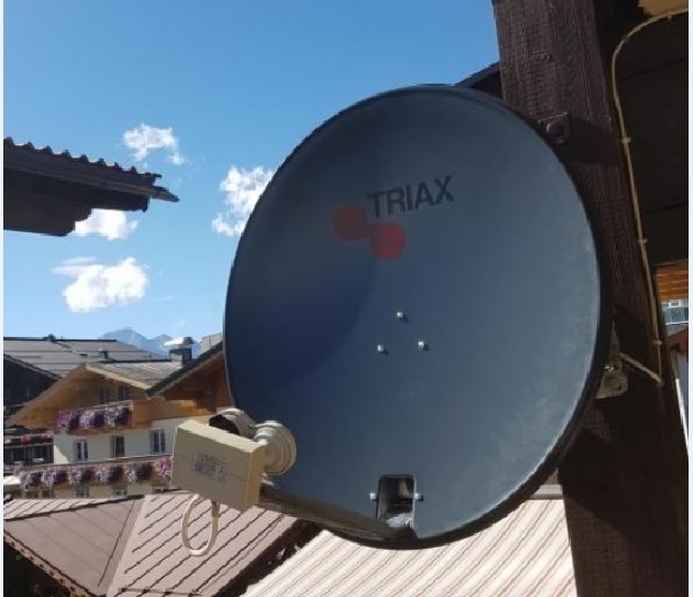

meneerjeep Posted August 14, 2016 Posted August 14, 2016 Goedenmiddag allemaal, We hebben een appartement in Maria Alm in Oostenrijk waarbij we problemen hebben om beeld te krijgen op Astra 23,5. We hebben een Triax 78 schotel, standaard CD duo LNB en een Philips DSR 7141. Als we onder satellietontvanger en dan uitgebreide instellingen kijken bij de DiSEqC instellingen dan hebben we de volgende (standaard) instellingen A: Astra 19 B: Astra 23 C: Astra 28 D: Hotbird Met Astra 19,2 onder DiSEqC A hebben we een signaalsterkte van 79% en kwaliteit sterkte is 100%, schotel staat dan onder 34,5%. Met Astra 23,5 onder DiSEqC B hebben we dan geen signaal. Als we de hoek van de schotel iets veranderen naar 35,5 / 36 graden dan krijgen we op Astra 23,5 een signaal sterkte van 76% maar kwaliteit 0%. Signaal van Astra 19 is dan weg. We krijgen onder geen beding op DiSEqC B een signaal op de 23,5 tegelijk met DiSEqC A Astra 19. Ook hebben we een satfinder gebruikt om de Astra 23,5 zo optimaal mogelijk erin te krijgen echter hebben we dan nog steeds geen beeld. Voor Astra 23,5 blijft dan kwaliteit op 0% staan. Heeft er iemand een ervaring met ons probleem of weet iemand wat de oplossing in dit geval kan zijn?

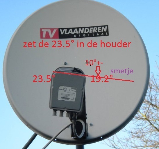

smetje limb.BE Posted August 14, 2016 Posted August 14, 2016 (edited) maak eens een foto van jou schotel ? dit is een vb Edited August 14, 2016 by smetje limb.BE Db. 900UHD 2X. 4x twin lnb 1x bosat 1.50m .Dreambox 7020hd v2 . Dreambox 800 Db 8000 1x. Db 800se Db 2X 500HD Sab unix triple 2x. Xsarius Galaxy 4K. Gigablue trio. Gigablue Quad Plus. Zgemma H7 Cabel en Sat Samsung UE65MU7070 4K Ultra HD Smart LED Samsung UE46F6650SSXXN led 1x LG 60"lb 870v

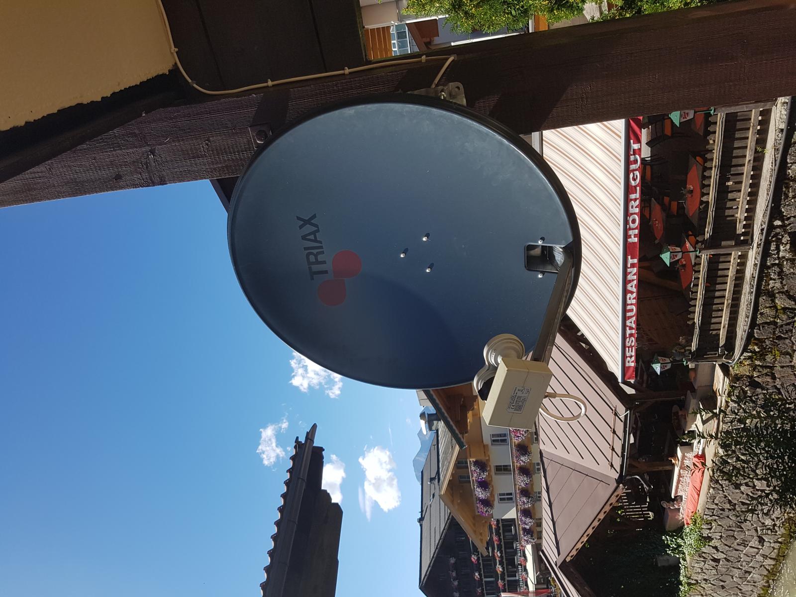

meneerjeep Posted August 14, 2016 Author Posted August 14, 2016 Hierbij de foto van de schotel. Mbt fta als deze op 23.5 zit wordt dit lastig.. aangezien we geen beeld hebben.

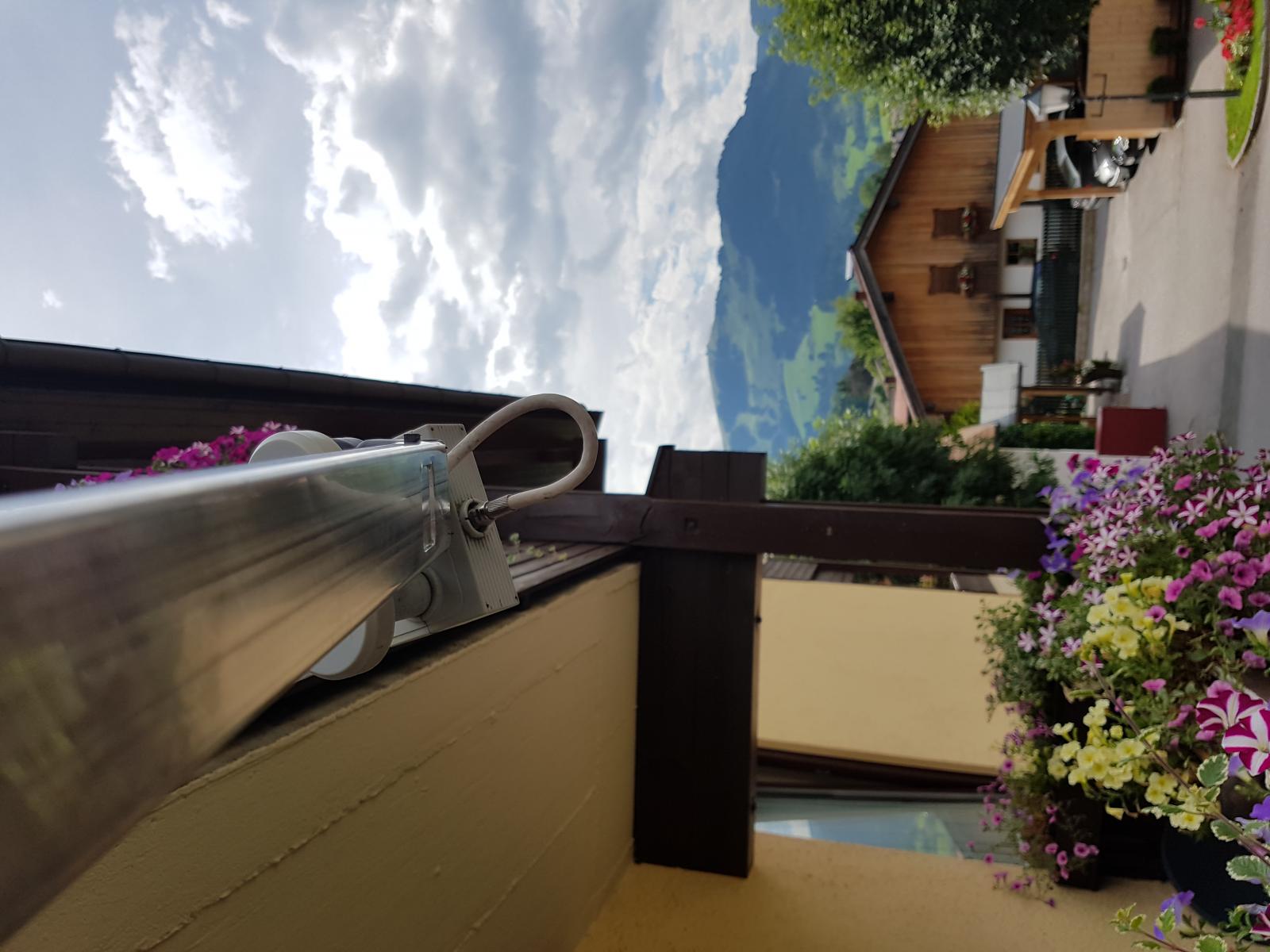

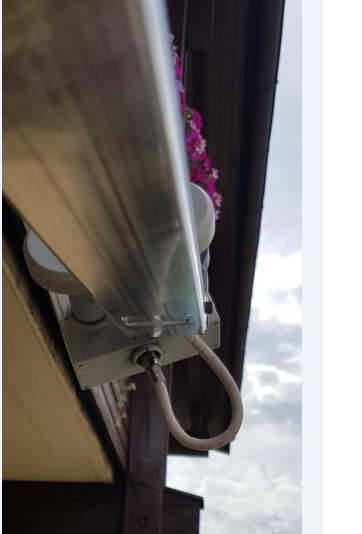

Sprietje Posted August 14, 2016 Posted August 14, 2016 (edited) Dat is een duo-lnb voor een schotel van 80-85cm. Die past niet goed. Het is zeker niet de standaard CanalDigitaal duo-lnb. Verder heb ik ook het idee dat de duo-lnb veel te schuin hangt (ong. 18 graden). Hij moet maar 9 graden schuin staan, zie bijgevoegde hoek. De schotel staat nu op de Astra 23,5 gericht en de Astra 19,2 ontvang je op de vrijhangende kop. Klopt dat? Edited August 14, 2016 by Sprietje

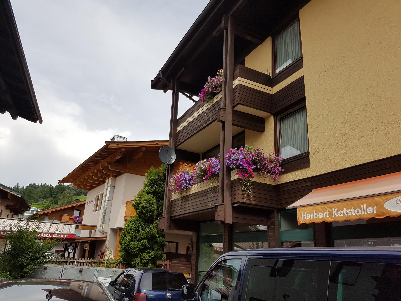

satencom Posted August 14, 2016 Posted August 14, 2016 Heeft de schotel wel een vrij uit schicht ,er zit een kleine schaduw aan de linker kant van de schotel Volgens de wet van Bartjens moet het kunnen En met de vriendelijke groeten Hendrik En Is je Probleem opgelost? Help anderen door te vertellen hoe je dat hebt gedaan.
meneerjeep Posted August 15, 2016 Author Posted August 15, 2016 Allereerst dank voor alle reacties, wordt zeer gewaardeerd. Ik heb 2 soorten lnb, de lnb die er nu op zit en de duo lnb m2tw4p0. De standaard van cd. Ik ben met je eens dat de positie van de schotel niet optimaal is echter was dit de standaardsituatie en voordat ik hem ga verhangen wou ik kijken of er een andere oplossing was. Als ik de verhalen over de 7141 ontvanger terug lees wordt ik ook nog niet helemaal happy, maar vandaar ook dat ik hier graag hoor wat de beste opties zijn om toch het nu in 1 x voor elkaar te krijgen.

theparasol Posted August 15, 2016 Posted August 15, 2016 Die schaduw zou maar zo een knik in het schotelblad kunnen zijn.
meneerjeep Posted August 15, 2016 Author Posted August 15, 2016 Hoe gaan we het wel werkend krijgen? De "knik" is gewoon schaduw hoor... schotel is nieuw

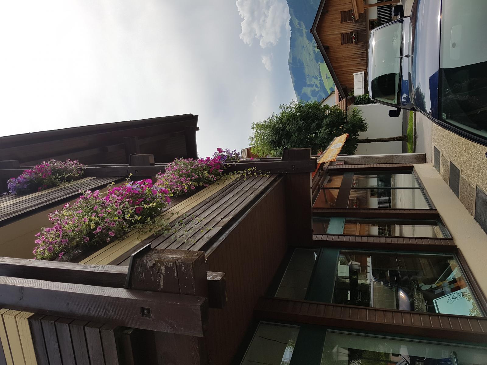

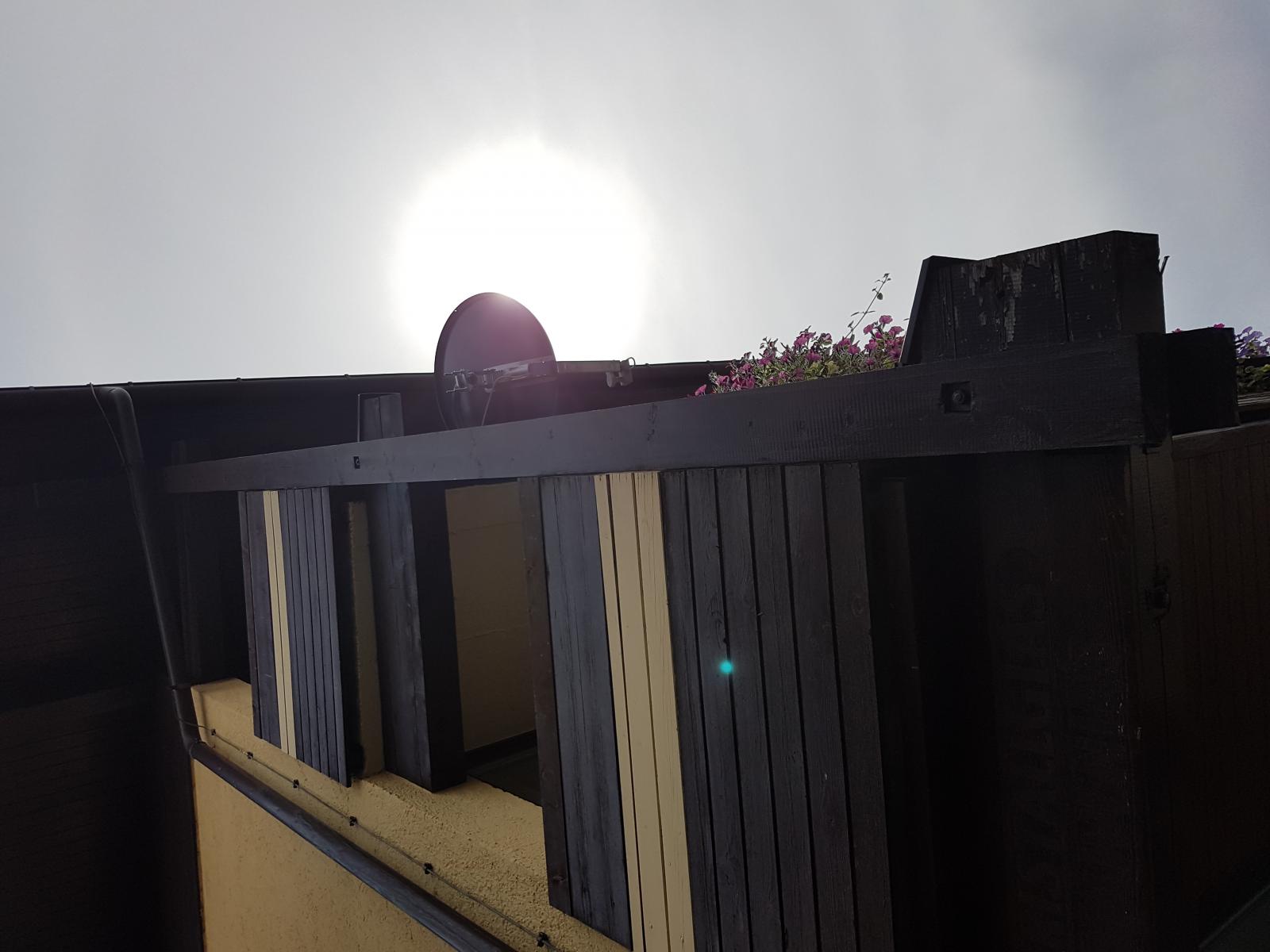

smetje limb.BE Posted August 15, 2016 Posted August 15, 2016 (edited) hang hem maar op een andere plaats ..achterkant van het gebouw en plaats eens een foto als je op de straat staat want deze schotel schijnt toch precies naar het gebouw en zit ook nog onder een stuk dak of zie ik het verkeerd Edited August 15, 2016 by smetje limb.BE Db. 900UHD 2X. 4x twin lnb 1x bosat 1.50m .Dreambox 7020hd v2 . Dreambox 800 Db 8000 1x. Db 800se Db 2X 500HD Sab unix triple 2x. Xsarius Galaxy 4K. Gigablue trio. Gigablue Quad Plus. Zgemma H7 Cabel en Sat Samsung UE65MU7070 4K Ultra HD Smart LED Samsung UE46F6650SSXXN led 1x LG 60"lb 870v

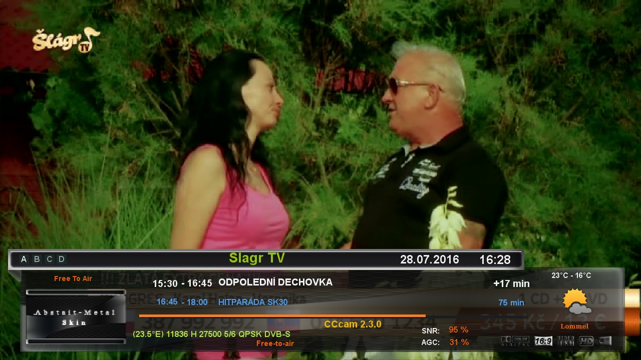

theparasol Posted August 15, 2016 Posted August 15, 2016 (edited) Op de 23.5 zit tv drenthe nog FTA uit te zenden, daar zou je op af kunnen stemmen. Maar ik vraag me ondertussen af of de zenderlijst in je ontvanger wel actueel is. Is die niet actueel dan kun je met die sat meter ook niet zoveel beginnen en krijg je de boel nooit goed uitgericht. Hoe je die kanaallijst bijwerkt zonder goed afgestelde schotel op die ontvanger weet ik niet. want deze schotel schijnt toch precies naar het gebouwen zit ook nog onder een stuk dak of zie ik het verkeerd Zie je volgens mij wel goed, verklaard tevens de schaduw! Edited August 15, 2016 by theparasol
meneerjeep Posted August 15, 2016 Author Posted August 15, 2016 Ik zal zo een foto plaatsen vanaf de straat... de zenderlijst krijg je toch wel binnen via astra 19? Aangezien we hier wel vol bereik op hebben (85% signaal en 100% kwaliteit) 1
Moderator ceesv Posted August 15, 2016 Moderator Posted August 15, 2016 Zo te zien is er geen zichtverbinding met 23 en al helemaal niet met 28 graden Oost. Het dak zit in de weg. Gaat niet bestaat niet! 65" 4-K OLED, Vu+ Duo 4K SE BT, Vu+ Solo 4K, Rebox-8500, Rebox-8000, Wavefrontier T-90, Satlook Digital NIT, Megasat HD5 Combo Gebruik je een advertentie blocker? Maak dan een uitzondering voor onze website. Zonder advertentie (inkomsten) kan deze site niet voortbestaan.
