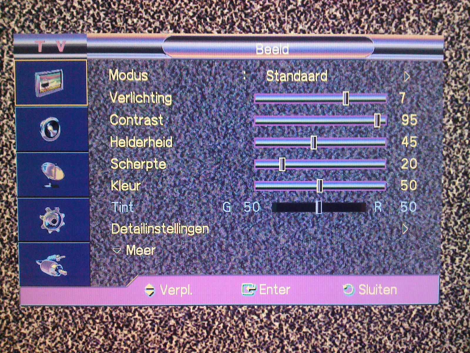

Samsung TV heeft rare kleuren LE37A522P3R
Ga naar oplossing Opgelost door iemand,
Hoi
deze TV (zie foto met menu) heeft geen mooie kleuren
Kheb de kabels naar en van de Tcon gereinigd maar dat biedt geen soulaas.
Tconboard is
T370HW02 V402
37T04-C02
Khoor graag jullie advies.

zou je hem eens terug in grondinstelling kunnen zetten
en wat heb je dan ?
of hij is voor het container park

Dat kan meerdere oorzaken hebben, vaak voorkomend zijn slechte Elco's in de voeding, T con defect.
Als het beeld ook traag beweegt met spookbeelden, dan is het geheid de t con die defect is.

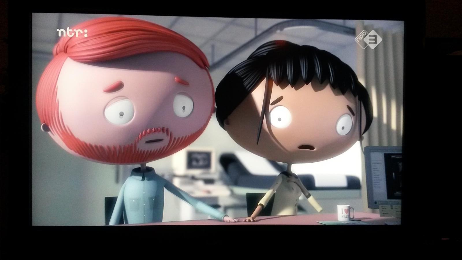

duurde iets langer, maar chipje kwam binnen
oude smd-chip eraf is zo gepiept.. nieuwe erop is ook gelukt
en ja hoor ... weer prima beeld
kheb nog een een chippie AS15-F over...
