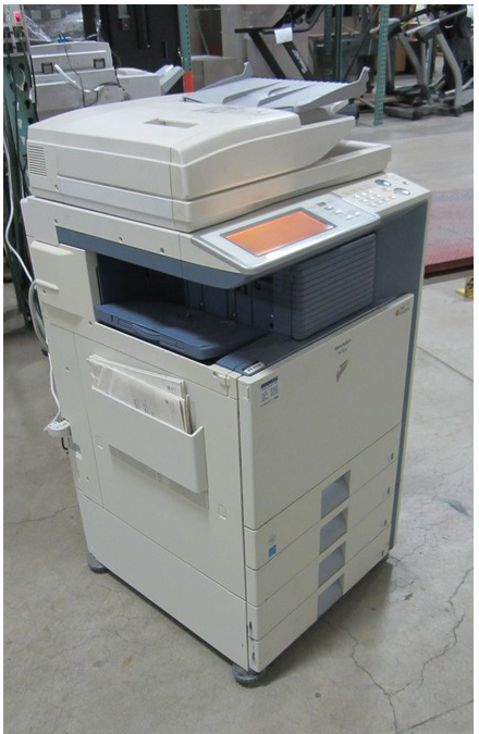

ik neem van iemand een sharp color laser printer over, en ga hem maandag ophalen.
ik heb me behoorlijk vergist in de afmetingen en ook gewicht (120 kg)
als ik de toners eruit haal, is het mogelijk om hem op zijn ruggetje achterin een normale stationauto te vervoeren (100 km) ??
of moet er meer uit, zoals developer units, en/of fuser?

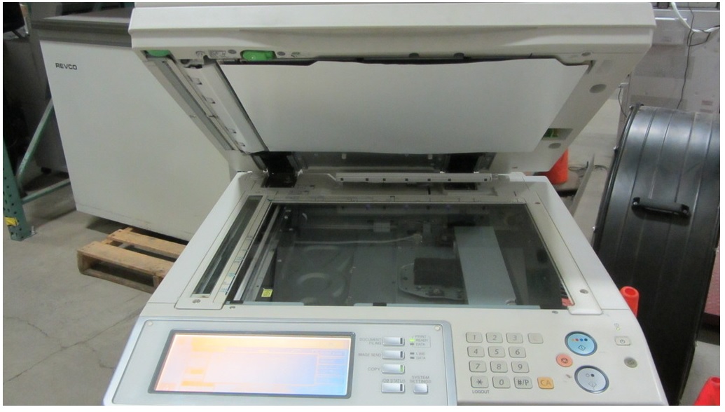

als ik de onderste 2 papierlades eruit haal (dat gaat makkelijk) en de papier invoer feder, dus het hele klapdeksel zou hij rechtop achterin de auto kunnen, wat mijn voorkeur is.
is dat deksel (dus alles boven de glasplaat) makkelijk te verwijderen? het technical of installation manual geeft alles aan hoe te verwijderen/vervangen van alle onderdelen, t/m het kleinste rollertje, maar niet hoe het hele invoer lade te verwijderen.

OPC en toners eruit nemen. Onder geen beding jet apparaat kantelen! Toner residue valt eruit. Dus voorzichtg rechtop en voorzichtig vervoeren. Anders gewoon laten staan..
nou ehm wij hebben enkele merken gehad en laten vervangen, maar die komen volledig opgebouwd in Huis met en in een Kartonnen box waar je U tegen zegt...
ook als ie uitgepakt is heb je twee kubieke meter karton en piepschuim
en ze worden binnengebracht op een steekwagen.
de laatste van Samsung en de monteur's uitleg daarover was, dat als je onkundig de componenten afkoppeld en weer aankoppeld het papier transport een drama wordt...
dus doet men montage af fabriek.
ik zou hem in een bestelbus zetten met hydraulische laadklep
